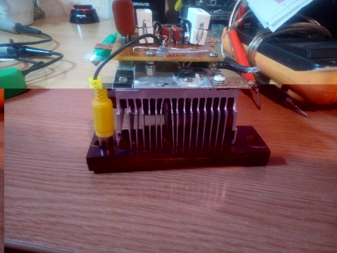

Dimon4ig
Добрый вечер.
Перемотал ТГР, поставил стабилетроны на 18 В, теперь на затворах18 В.
На хх на затворах:
А вот когда подключаю силу, то картина такая:
На нижнем ключе:
На верхнем ключе:
В это время на Э-К транзисторов(через делитель):
На нижнем:
На верхнем:
На выходе сварочника:
Получается снова не порядок в затворах. Что может быть причиной и куда копать?
KT117
Фазировка СТ неправильная. На выходе картинка должна быть зеркальной по горизонтали

Dimon4ig
Извиняюсь, просто щупы перепутал, вот при щупе на радиаторе, а минусе на аноде замыкающего диода:
А что с помехой в затворах и К-Э верхнего ключа делать?
nikon
Забить, всё У Вас в норме.
Dimon4ig
nikon, так а там разве не должно быть чистого меандра? Вроде кто-то про это говорил.
Получается дальше погонять на хх часика пол, фазировать ТТ и пробовать на баласте гонять?

Dimon4ig
KT117, нее, через латр, но тут может ослик чуток по амплитуде подбрехивает, ну по Ктр должно быть порядка 100 В, по осциле получается порядка 90.
UVM, яж монтаж пару страниц назад выкладывал, вроде вопросов не возникло, единственное что меня немного смущает, это провод от драйвера до ключей типа RCA с соединением через тюльпаны. Вроде как и экранированный, но хз, возможно заменю на витую пару.
KT117
Да, косичка рулит. Тем более от драйверов. И без тюльпанов
UVM
Да, забыл. Но про то, чтобы свить в пары провода от ТГР к драйверам я рекомендовал.
Ой блин посмотрел, драйверы должны быть максимально близки к затворам и уж тем более без сомнительных проводов и разьёмных соединений.
Боюсь что этот вариант не работоспособен, под нагрузкой точно стрельнёт. Нужно изменить конструкцию и драйверы посадить прямо на ключи.

А какие нибуть ферритовые бусинки надетые на свитую пару не спасут от помех?
UVM
Цитата(Serega30 @ 14.3.2017, 21:32) *
Да ладно Вам людей пугать. У меня драйвера на 60-мм косичках от ключей, и висят рядом с силовыми проводами- все нормально работает.
На 60мм свитых в пару и припаянных проводах будет, а так вряд ли:

Dimon4ig
Так я вот и собираюсь поставить свитые в пару и припаять, ну от силы сантиметров 10 длинна получится.
Просто по конструктиву придумал уже так, да и в общем практически реализовал, вся управа размещается на металической пластине, которая на фото, и эта самая пластина отделяет силовую от управы, дабы небыло ненужных эфектов. В этой пластине есть отверстие с резиночкой, для провода, так вот с одной стороны стоят драйвера, а с празу с противоположной блок ключей.
UVM
Этот с позволения сказать "экран" может злую шутку сотворить, мало ли что на нём наведётся, ведь не даром мусор на затворе появляется после включения силы.

Везде где возможно в силовой электронике плетите косички. В драйверах еще и контакты в цепях нужны качественные. Но не звуковые коннекторы-лучше что то типа такого http://www.trimmer.ru/?target=21&nom=3&pol=5
Контакт уверенный со всех четырех сторон стержня
