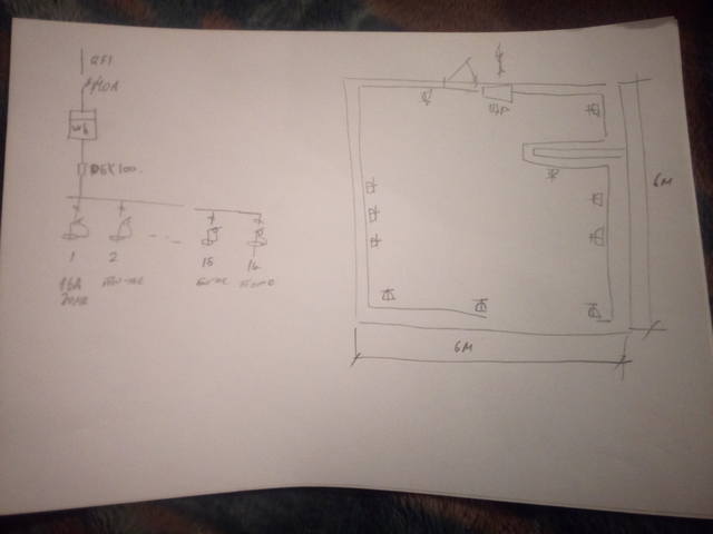

qweret
добрый день люди добрые!! беда есть. на паре объектов глючат дифы. собрано по принципу одна розетка- один диф. длина линий не более 20 м. всё в кабель-канале на одном дифы легран серия LR. С16А 30мА. на другом экф С20А 30мА. нагрузка на каждую линию не более 2,7 кВт (электроплитки индукционные, микроволновки, весы). кабель везде ввг нг лс 3*2,5. оборудование-приемники новое. в чем причина? даже если повредили изоляцию , но не может все что нитки.
haramamburu
qweret, а беда тоо в чем?
qweret
выбивает при включении нагрузки: когда сразу, когда по истечению какого то промежутка времени.
haramamburu
qweret, схема есть?

Цитата(haramamburu @ 14.11.2017, 21:55) *
qweret, схема есть?
схема принципиальная? вроде как описал.
или исполнительная? от щита в магистральный кабель канал от него спуски с шагом 1,5 м на розетки

qweret
елсли я не ошибаюсь то:
В соответствии с п.7.1.83 [1] cуммарный ток утечки сети с учетом присоединяемых стационарных и переносных электроприемников в нормальном режиме работы не должен превосходить 1/3 номинального тока УЗО. При отсутствии данных ток утечки электроприемников следует принимать из расчета 0,4 мА на 1 А тока нагрузки, а ток утечки сети — из расчета 10 мкА на 1 м длины фазного проводника
учитывая что у меня мах нагрузка 2,7 кВт,(ток утечки грубо 2700/220*0,4= 5,2 мА) и длинна линий не более 20м (ток утечки20*0,1= 2 мА, по факту длинна линий еще меньше) , то сумарный ток утечки 7,2 мА. следовательно уставка 7,2*3=21,6 мА. , но дифы 30мА. у меня запас даже есть.
а так нагузки в основном 2 кВт, и линии короче
и как вставить картинку?

haramamburu
на любой фото хостинг, сюда ссылку, однолинейку кидайте и фото нутра щитка в разных ракурсах... может и увидим чего..
