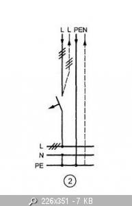

TNC система априори не имеет раздельных PE и N шин на участке сети, начиная от ИП до конечного пункта приема электроэнергии включительно, поэтому в распределительной части, соединенные перемычкой шины, находящиеся в эксплуатации, должны распознаваться персоналом и идентифицироваться как PEN шины по тому же ГОСТ Р 50462.
О разделении PEN на PE и N в ГОСТ Р 51732-2001 не сказано ничего, т.к. для разделения должны быть созданы определенные условия, такие как место подвода питающего кабеля, соответствие его сечения выбранному типу ВРУ и т.д.
Но для разделения PEN в каждом ВРУ производители предусмотрели все, просто эксплуатационникам необходимо устанавливать перемычку в нужном месте.
Например, вот соответствующий ГОСТ Р 51732-2001 ВРУ от производителя с установленной перемычкой, готовое для использования в различных СЗ ВРУ из моей ссылки выше.
1. В системе TNC, конечный эл. шкаф с двумя PEN шинами и с электроприемниками, запитанные по ПУЭ, выглядит.
http://zagruzitfoto.com/image/G5A
2. В нем же можно произвести разделение, переместив перемычку к питающему PEN-проводнику.
http://zagruzitfoto.com/image/G5E
3.В TNS для питания, как потребителей, так и других эл. приемников с раздельными PE и N.
http://zagruzitfoto.com/image/G5C

1. Вы по-прежнему пытаетесь перескочить к обсуждению варианта щита без разделения. В теме обсуждалось разделение. При этом в месте разделения PEN в соотствии с ПУЭ и ГОСТ подключается к РЕ-шине.
2. Кроме авторских рисунков, вариант с двумя PEN-шинами вы ничем не подтвердили (нормативом). В ГОСТ Р 51732-2001 PEN-шина даже не упомянута, ни одна. Только PEN-проводники питания. В типовом проекте (в начале темы) сказано, что при использовании в TN-C одна шина не устанавливается.
3. Про ориентировку на ГОСТ Р 50462 уже сказано: маркировка PEN требуется такая же как и РЕ - желто-зеленая.
4. Место подвода PEN питающего кабеля указано в ПУЭ. В ГОСТ Р 51732-2001 оно указано на рисунках. Требование "устанавливать перемычку в нужном месте" покуда прозвучало только от вас.
Про "соответствие его сечения выбранному типу ВРУ" не понял к чему.
5. Рукодельная схема-микс вызывает недоумение (http://zagruzitfoto.com/image/G5A ) - оставлена прежняя маркировка N и РЕ, в группах с 1 по 9 получилось по 2 PENа..
Для убедительности, не знаю который раз, прошу использовать рисунки из НД

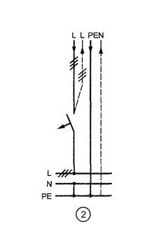

Цитата(gomed12 @ 24.10.2013, 23:18) *
Производимые ВРУ унифицированы и используются во всех системах заземления, в т.ч. и при разделении PEN.
При четырехпроводном вводе именно для разделения такие щиты и используются. Использование в соответствии с вашим рисунком в этом ГОСТ не представлено ни рисунком, ни текстом. Никаких намеков. Значит такое использование не предусмотрено (две PEN-шины).
В щитах без разделения ГОСТ51778 (рис.А.3) и ГОСТ51628 (рис.А.2) предлагают вторую шину не использовать, перемычка отсутствует.

4. Рисунки обязательного применения из ГОСТ Р 51732 подтверждают сказанное мной.
Не стоит выдавать свои собственные рисунки за ГОСТовские. Не хорошо.

Где же маркировка на "PEN/PE-шине" ? Безопасность нарушена, идентификация никакая, всё пропало..
Готовые изделия приведены, как пример, как необходимо обеспечивать наглядность назначения каждого проводника в любой точке эксплуатируемых ЭУ. В данном случае, при применении этих изделий ошибочные действия исключены. Каким образом потребитель это выполнил-это его проблемы: цветом, буквами. В данном случае он отвечает за свои действия и бездействия при обеспечении безопасности своих работников.
Цитата(gomed12 @ 25.10.2013, 14:27) *
Так рядышком в постах имеются ссылки на различные типы российских ВРУ, соответствующие приведенным мной рисункам и ГОСТ Р 51732.
Рисунки на "различные типы российских ВРУ" вами столь же успешно переляпаны, как и рисунки из ГОСТ Р 51732.
Дайте ссылочку на сайт производителя ВРУ где приведен этот вариант с двумя PEN-шинами. icon_biggrin.gif В ГОСТ Р 51732 такой фигни точно нет.

Я вас просил не раз, приведите каталожный рисунок, а не рукотворный. В чем трудности ?
Цитата(gomed12 @ 28.10.2013, 16:09) *
Поэтому во ВРУ 8504 на всех панелях для системы TN-C шины должны быть идентифицированы как РЕN-шины, что соответствует ГОСТ Р 50462-2009:[i]
Ищите отражение позиции в каталоге, ссылка приведена.

Ребята все проверяется легко.
В начале оппонент воспринял перемычку в ГОСТ Р 51732 как предназначенный для деления PEN и рисуночек "косой" привел, но потом съехал с позиции, да и многое чего, которое по ходу не комментировал.
И так рис. ВРУ из ГОСТ Р 51732 для ввода. За одно, он же с учетом пожелания оппонента с "заглядыванием исключительно в вводную панель", правда, со ссылкой на "заглядывание" возникли проблемы.
Вот и дается возможность оппоненту и всем согласным с ним в соответствии с ГОСТ Р 50462-2009 идентифицировать с помощью цветовой и буквенно-цифровой маркировки систем заземления TNCS и TNC, образованных с помощью перемычки: в одном случае разделением PEN, во втором совмещением PE и N.
Чтобы не возникли предложения с местом расположения перемычки, сразу оговоримся идентификации такой не существует.
И так сугубо с помощью цвета, букв и цифр.

Перемычка предназначена для соединения двух шин (PE и N) установленных в месте разделения (согласно п .1.7.135). Этот аттрибут в месте разделения обязан присутствовать. Или не обязан ? icon_confused.gif
Цитата(gomed12 @ 3.11.2013, 13:38) *
и рисуночек "косой" привел..
Это какой и в связи с чем ?
Ваших рисунков (даже якобы гостовских) богато насмотрелись. Только ничего подобного в нормативах нет.
Какие еще проблемы ? Это у вас боязнь неких фатальных ошибок, видимо потому, что заглядываете исключительно в распред.панели. icon_wink.gif Именно во вводной панели все наглядно и узнаваемо - в соответствии с п.1.7.135 ПУЭ, тремя ГОСТами на щиты и ГОСТом на маркировку.
Да и пора бы оставить навязчивую мысль о двух PEN-шинах - ни одного подтверждения, даже косвенного. icon_biggrin.gif

И так, питающая 4-х проводная цепь с PEN-проводником, который присоединяется не к N-шине, а PE и по НД с установленной перемычкой c типом системного заземления TNC. (В настоящем стандарте…содержатся требования,…присоединения вводно-распределительных устройств к четырех…проводным питающим (распределительным) сетям с глухозаземленной нейтралью (тип заземления системы ... TN-C …).
ГОСТ Р 50571.1 система TN-C, в которой функции нейтрального и защитного проводников объединены в одном проводнике во всей системе (см. рисунок 31С).
Необходимо показать на представленном пониже рисунке эту совмещенную шину во всей системе TNC.
Рисунок этот уже обговаривали
Привожу еще раз, повтор предыдущих постов, ибо ответ с посылом не понятен. Ясный и четкий ответ нужен не мне, как должно быть и так мне известно, а наблюдающей части аудитории сейчас.
И так, идентифицируйте PE и N- шины ВРУ заводской поставки для типов системного заземления TN-C при установленной перемычке и TN-C-S при разделении PEN?

1. По рисунку, "исключительно" только в вводной части (по питанию и не более), приведенного рисунка определить систему заземления: TN-C или ТN-С-S?
2. В соответствии с ГОСТ Р 51732 необходимо на представленном рисунке показать PEN-проводник.
Тип системы заземления для оборудования питающей сети - TN-C (оба PEN-проводника к ней и относятся)
Тип системы заземления для электроприемников ЭУ здания - TN-C-S.
Все, что соответствует этому ГОСТ, на рисунке из него уже подписано icon_cool.gif Больше никакой необходимости нет. Только ИМХО.
Молодец. горячее.
Только вот незадача, ну нет на рисунке распределительной части "исключительно вводная часть", которая должна быть идентифицирована с помощью цвета или букв или теми и другими.
Помнится я приводил распределительную часть этого рисунка, кому-то захотелось "исключительно вводную часть", ну и получил, теперь буксует.
Повторяю.
1. И так, идентифицируйте PE и N- шины ВРУ заводской поставки для типов системного заземления TN-C при установленной перемычке и TN-C-S при разделении PEN?
2. В соответствии с ГОСТ Р 51732 необходимо на представленном рисунке показать PEN-проводник при установленной перемычке для ситемы заземления TN-C.

Типа такого Нажмите для просмотра прикрепленного файла (лучше видно в п.206) лучше б не позорились, PENы растут из РЕ и N шин, пипец полный.
Цитата(gomed12 @ 6.11.2013, 20:59) *
И так, идентифицируйте PE и N- шины ВРУ заводской поставки..
Они уже идентифицированы и даже подписаны, для особо недоверчивых. icon_biggrin.gif Ни кто не давал вам права свои личные PENы дорисовывать на PE и N шины. К РЕ-шине можно подключать только PENы питающей сети. Прекратите художественную самодеятельность !

Тип системы заземления разный для оборудования, расположенного на разных участках сети (до и после места разделения). Припоминаете?
Для ВРУ по ГОСТ51732
1 вариант
Тип системы заземления для оборудования питающей сети (до ВРУ)- TN-C (оба PEN-проводника к ней и относятся)
2 вариант
Тип системы заземления для оборудования питающей сети (до ВРУ)- TN-C-S или TN-S
Тип системы заземления для электроприемников ЭУ здания - TN-C-S или TN-S
Шины в обоих вариантах РЕ и N
Вот вам и ха-ха и ню-ню, коллега.

РЕ и N выполняют предписанное в п.1.7.135 ПУЭ7
У нас там "место разделения" и эти шины в данном месте (отдельные, но в тоже время и соединенные перемычкой) обязаны находиться. Причем PEN-проводник питающей сети подключаем к РЕ-шине.
А вот с какого бока там, "исключительно РЕN" , да еще в двухшинном виде с перемычкой, понять невозможно. Рисунки норматива на бочку. А ваше ИМХО задолбало.
Цитата(gomed12 @ 6.11.2013, 23:11) *
Оставьте в покое заводские обозначения, переходите к ГОСТ Р 50462, идентифицируйте каждый проводник во ВРУ по назначению.
Ага, разбежался.. 1.7.135 покуда ни кто не отменил, коллега. В месте разделения PEN-проводник подключается к РЕ шине. . Вот и красим РЕ-шину и не питюкаем.

1. ПУЭ 7 "1.7.135. .... PEN-проводник питающей линии должен быть подключен к зажиму или шине нулевого защитного РЕ-проводника."
2. ГОСТ Р 50571.5.54-2013 543.4.3 … PEN…-проводник в этом случае должны присоединять к зажиму или шине, предназначенной для защитного проводника…
Это говорит о том, что моя позиция изначально была правильная, было бы глупостью думать, что составители ГОСТа занялись плагиатством и переписали мою идею.
http://pixs.ru/showimage/Bezimyanni_4851826_10543509.jpg
и другие рисунки соответствуют требованиям ПУЭ и ГОСТов.
