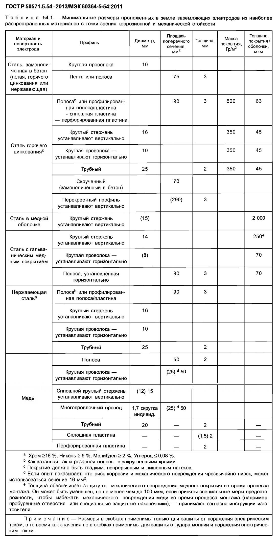

Труба подойдет?
Ваня Иванов
Цитата(Alger @ 20.2.2023, 18:50) *
Труба подойдет?
Труба подойдёт, однако сплошной пруток круглого сечения значительно лучше!
Площадь поперечного сечения стали для трубы диаметром 45 мм с толщиной стенки 3 мм равна 395,8 мм2
Сплошной круглый пруток с такой же площадью поперечного сечения имеет диаметр 22,45 мм.
Допустим, скорость разрушения металла коррозией составляет 0,1 мм в год. Поскольку стенки трубы подвергаются коррозии с двух строн, то через год они уменьшатся на 0,2 мм, а через 3 мм / 0,2 мм = 15 лет от Вашей трубы ничего не останется.
Круглый пруток такого же сечения при той же скорости коррозии "проживёт": 22,45 мм / 0,2 мм = 112,25 лет !
Вывод: Применение труб, полосовой и уголковой стали для создания заземляющих устройств является преступлением!

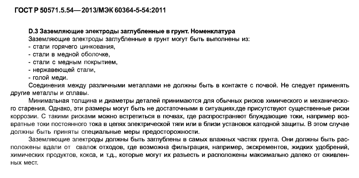

Вань! Что же здесь-то обсуждать? Вы в прокуратуру обращались? Если нет, так Вы соучастник преступления, с соответствующей статьёй (за укрывательство)!

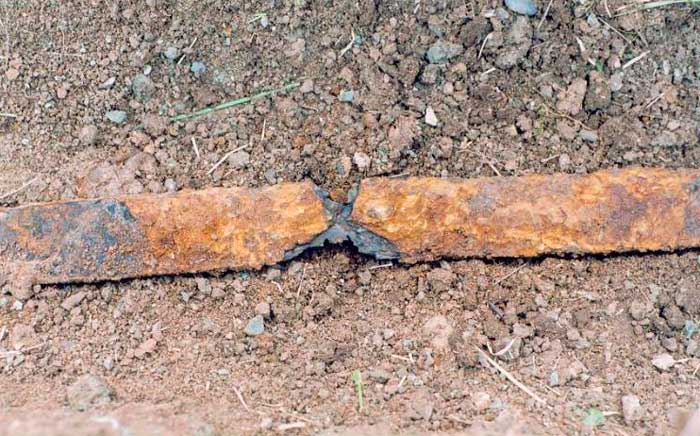

По персональному опыту могу сказать, что контура заземления железнодорожных тяговых подстанций постоянного напряжения этак на полгектара у нас служат по полста лет и пока работают. Пятиметровые уголки 45х45х5.
Коррозия обнаруживается главным образом на входе в землю заземляющих спусков в верхнем слое грунта ("где воздух").
Оптимальный материал для заземлителей - омеднённые стержни Ø16.

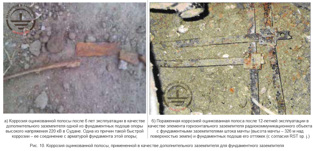

Дядя Рома, это благодаря тому, что у Вас в Курляндии в основном неагрессивные песчаные и супесчаные грунты. А в агрессивных кислых грунтах такой халявы не будет! Там максимум 15-20 лет и меньше...
Цитата(Roman D @ 21.2.2023, 13:52) *
...Коррозия обнаруживается главным образом на входе в землю заземляющих спусков в верхнем слое грунта ("где воздух").
Вот с этим согласен целиком и полностью! На переходах "воздух-земля" полосовая сталь толщиной 4 мм превращается в труху через 10-15 лет и раньше. Поэтому для всех элементов ЗУ (а не только для заземляющих электродов) настоятельно рекомендую применять только омеднённую или оцинкованную сталь круглого сечения (стержни или прутки) диаметром 14...16 мм.

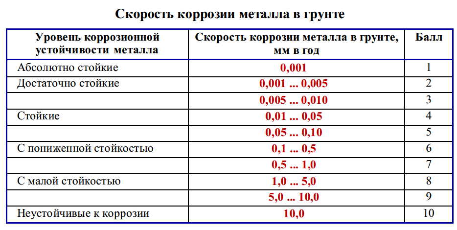

Пересчитайте без допустим
Труба ТС исчезнет только через 100 лет.
электромонтёр
Я этих полос оцинкованых уж наверно более километра уложил, приварил со сварщиком и покрасил жолто зелёной. И ни один надзор не придрался даже без битума. Контура эти многолетние постояно приборами пытаем и пишем протоколы.Так что хватит нагнетать. А ежели прикалываетесь то смайлики ставьте.

Цитата(Ваня Иванов @ 22.2.2023, 19:55) *
.. относится к группе, имеющей скорость коррозии в грунте 0,05...0,1 мм в год.
В этой табл. есть другая (4-я) строка - 0,01-0,05. Почему ты выбрал пятую ?

Так и быть, приведу персонально для коллеги gomed12 очень конкретные цитаты и таблицы из ГОСТ Р 50571.5.54-2013. Найдите в них хотя бы одно упоминание о "вечных" заземляющих проводниках из чёрных металлов без антикоррозийного покрытия (кроме стали замоноличенной в бетон), и я сниму перед Вами шляпу smoke.gif
Вот что будет с полосой из стали без антикоррозийного покрытия через 15-20 лет, а возможно и раньше, в зависимости от агрессивности грунта:
Ниже показаны реальные примеры коррозионного повреждения оцинкованной стальной полосы:
А коллега gomed12 нам говорил в посте #32, что труба ТС может прослужить 100 лет и таблицу приводил непонятного происхождения (судя по многочисленным ошибкам, таблица самопальная, к гадалке не ходи!). За такие таблицы я бы их авторам руки отрубал...
На досуге также можно прочесть эту статью (перейти по ссылке), не лишённую здравого смысла.
