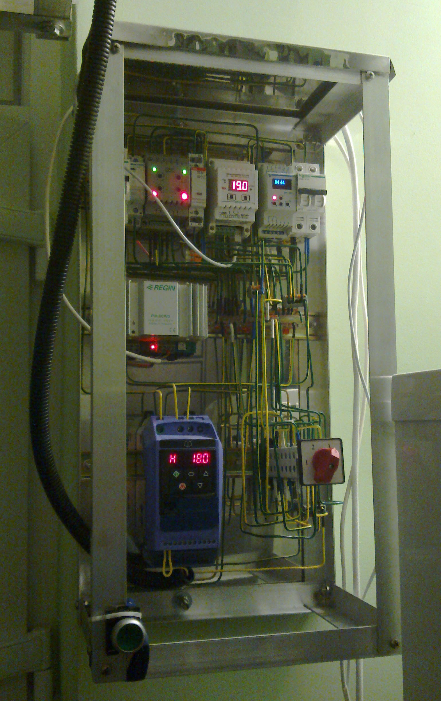

Здравствуйте!
Эту фотку нарыл в открытом доступе на сайте автора
по совместительству это работа автоматчика, который удаленно работал над моим заказом, но перестал (не объясняя причин), а я стал знакомиться с электрикой, так как горе-исполнителей нанимать не хотел, а нормальных работ среди предложений по доступной цене так и не увидел.
иду своим путем, но открытой информацией пользуюсь.
вопросы по ящикам и клеммам на DIN-рейку.
У меня кулачковый переключатель длиной около 19 см. Какая стандартная глубина ящика подходит?
Каково назначение клеммы на DIN-рейку? Разорвать провод от оборудования к содержимому шкафа?
Как называются маркеры для проводов?

Елки..., вроде как с электрикой на ты, а вот чувствую себя неучем. Что этот за радиатор в верхней части К-1, да и КМ-1 и КМ-2, не понятно, с автоматами то все понятно, да и РТ-1 вроде как реле напряжения.
Nail, значит не на ты, если реле напряжения от реле времни отличить не можешь. А главное, контакторы первой величины не распознал. А насчет верхнего девайса и сам в догадках. Похож на блок питания вольтей на 48, но гложуть сомнения.
Regin Pulser/D - включает и выключает ТЭН

схема, которую автоматчик для меня запилил, и которая мне почти ни о чем не говорила, выглядит еще круче. Но ее показывать не буду, а свою уже постил.
кроме габаритного кулачкового выключателя есть еще габаритные привод для АД, ИБП и аккумуляторная батарея на 100 Ah, но в шкаф, похоже, они не полезут, но навес для них делать нужно, так как потолок течет.

Костян, на 18 электрических сантиметров переключатель торчит из дин-рейки icon_smile.gif
пока больше всего клеммы интересуют. Назначение - как на щите. Предполагаю, что пружинные лучше зажимных тем, что их протягивать не нужно. Какие универсальные и качественные?
Сделать шкаф законченным изделием. Чтобы при доставке на место не нужно было искать на какой контакт какого аппарата подключить тот или иной внешний провод. А так смотришь в схему подключения и видишь, что на такие-то клеммы - датчик, на такие вентилятор на такие вход питания. В силовых шкафах обычно линии садят непосредственно на аппараты, но иногда и клеммы используют.
Кабельные маркеры - оно?
Для чего вам такой большой переключатель?

переключатель таким сам получился, не было желания обладать большим вытянутым предметом. Он дает три режима - просто вентилятор, вентилятор с ТЭНом, вентилятор с ТЭНом и суточным реле времени (либо датчиком СО2). Изначально хотел на несколько режимов больше, но производитель сказал, что такое-то количество контактных групп максимум. Галетник не хотел, так как по надежности не производил впечатление.
пока не знаю, как совместить защиту от потеков с продуваемостью оборудования без вентилятора. А, еще и защита от "потрогать" для контактов нужна, хотя ребенок пока ползает.
Pantryk
а не проще было 3 выключателя. реле, вентилятор, тэн. Тэн сблокировать с вентилятором, чтоб без вентилятора не работал.

может быть можно было, схему пилил очень долго. Знаю, что жене будет неудобно в комбинаторику играть. Плюс не хотел держать под напряжением неучаствующие элементы.
вы схему с тремя выключателями можете набросать (не знаю, насколько это трудоемко для вашей профессии)? Не верится, что она не обрастет и не превратится в монстра.

А почему обязательно такой переключатель, чтобы переключать непременно двумя руками и упершись ногами в стену, для возможности выбора 3 режимов в бытовых условиях?
Контроллер с сенсорным экраном для выбора режима управления всем этим процессом не подошел бы?

он не тяжело переключается, а контроллеры Pixel, ОВЕН и Ардуино требуют предварительных ласок и денег.

Это регулятор температуры для электрического нагрева. При чем очень неплохой и недешевый. Такая штука управляет ТЕНами. Меняя подаваемое на них напряжение и значит мощность самих ТЕНов РТ-1 таки да реле времени.

Когда-то рисовал управление приточкой ручное, но без регулятора температуры. Я немного преобразовал то, что у меня было. Там на приточке вентилятор был со встроенным контактом термозащиты, поэтому нарисованы на приточке термоконтакты двигателя и термозащиты нагревателя. Это управление двумя выключателями (SA1, SA2 вентилятор и подогрев). Блокированы для того, чтобы нагреватель не работал без вентилятора. Возможны варианты. Вместо выключателей вполне могут быть контакты вашего переключателя. Для управления реле времени нужно читать мануал на регулятор, как оно там подключается и по какому алгоритму работает, но не думаю что потребуется больше двух контактов на выключателе. Т.е. даже с поворотным переключателем там достаточно было около 4 секций.
profeMaster
по вашей схеме два выключателя - 1 на вентилятор, 1 на нагреватель. Для реле времени используем третий выключатель с третьим контактором, который сделает проход цепи через реле времени.
в моей схеме переключатель выполняет функции трех выключателей и трех контакторов из вашей схемы. По количеству контактных групп:
одна контактная группа на 1-м положении переключателя нужна для замыкания цепи вентилятора;
одна контактная группа на 2-м и 3-м положении переключателя нужна для прокидывания управления от кнопки включения;
одна контактная группа на 2-м и 3-м положении переключателя нужна для прокидывания питания вентилятора после всех условий;
две контактные группы на 2-м и 3-м положении переключателя нужны для прокидывания фазы и нуля, минуя ИПБ, чтобы отловить момент потери света;
две контактные группы на 2-м и 3-м положении переключателя нужны для прокидывания фазы и ноля от ИПБ
Pantryk
Зачем на третий выключатель контактор, там же только реле подключить. Соответственно переключатель может заменить эти три выключателя. Т.к. вентилятор потребляет мало, то можно 1 контактор выкинуть, но использовать две группы контактов. Если при этом на реле времени достаточно 1 контакта, то получается 4 группы контактов. Это 4 модуля максимум. Нарисуйте вашу схему, что у вас сейчас. Мне кажется можно упростить немного.
profeMaster
собственно, схема уже "ушла в производство" - жду только два контактора и батарею.

Не стоит подключать ТЭН к реле времени напрямую. Хоть там и написано, что максимум 2000 ВА, но при токе 5А (это 1,1 кВт) коммутационная износостойкость 100тыс циклов. Как я понял (если правильно понял) у вас ТЭН включается раз в минуту. Это при круглосуточной работе 43 200 циклов. Т.е. вам его в лучшем случае на сезон хватит. Нарисуйте коммутационную схему вашего переключателя и напишите марку штуки Drive2 и термостата, а также желаемый алгоритм работы в каждом положении переключателя. Контактора у вас 2, так что скорее всего можно контактор с привода перенести на ТЭН.

Pantryk, Drive 2 это привод заслонки.
питание на ТЭН идет через реле задержки, а те циклы уже обеспечивает Пульсер (его на схеме нет, он после реле задержки, но до ТЭНа должен быть).
Drive 2 - Belimo CM230L, термостат РТУ-16/D. Схему менять буд только в случае необходимости. Например, получил сегодня батарею, и понял, что через 6А автомат питать ее нельзя, так как ток зарядки поболее указан.

Вы уже логику работы проверили? У вас есть Пульсер и терморегулятор. Для чего такое дублирование и кто в этом деле приорететней?
Проверить вашу схему в таком виде, как вы показали не представляется возможным т.к. неясно на какие контакты элементов приходят те нарисованные провода. Однако по отму, что вы рассказываете у меня все больше и больше создается впечатление что есть какая-то не стыковка во всем этом. Буду рад ошибиться.
То, что вы пытаетесь разобраться и сделать сами очень даже заслуживает уважения.
В цепи между батареей и ИБП обычно ставят предохранитель. Посмотрите в магазинах автозапчастей врезаемый в провод. Будет гораздо компактнее, чем выключатель. Перегрузка аккумулятора маловероятна при правильном подборе, а при кз характеристика обычного АВ отличается от ее значения на переменном токе.
profeMaster
логику работы не проверял, хотя изначально искал симулятор. Нарисовать схему со всеми проводами, чтобы не держать в голове - уже хорошо.
пульсер управляет ТЭНом, а термостат помогает продуть ТЭН после выключения и перед выключением вентилятора (вентилятор не отключится, пока не упадет температура воздуха на датчике термостата).
едет последний контактор (плохой магазин попался, остальное последнее уже приехало сегодня), пилится ящик, буду проверять icon_smile.gif
насчет предохранителя возле батареи не слышал, благодарю!
Я думал вы между батареей и ибп его и поставили. Но вообще этот предохранитель уже может быть в самом ИБП. посмотрите что в инструкции ИБП по поводу подключения батареи написано - так и подключайте.
profeMaster
в инструкции к ИБП говорится, что он реагирует на КЗ у нагрузки. Безопасен ли он для батареи - не говорится.
автоматы на входе стоят - на привод вентилятора и на питание ТЭНа.
так выглядит ящик без одного контактора и привода вентилятора

Честно говоря, эта схема для меня малоинформативна. Общую компановку понять можно, но логику работы нет, т.к. эти линии неизвестно на какие контакты подключены и коммутационная схема переключателя неизвестна.
profeMaster
Pantryk, под утро сделал прогон автоматики (почти сутки собирал, 20 метров провода внутри). Вроде работает как нужно. Нужный провод был только одного цвета.

Если использовать перф.кабель-канал, то симпатичней выходит...
karcus
У меня вопрос по кабель-каналу в шкафу управления. Конкретно по шкафу в сообщении №1.
Каким должны ыть эти расстояния?
шахтер
karcus, Эти расстояния должны быть такими чтобы влезло оборудование между кабель каналами. Чтобы провода сразу с контактора или реле ныряли в кабель-канал. Кабель-канал просто скрывает те провода и все. Никакой хитрой роли он тут больше не играет. Это просто элемент декорации.Чтобы смотрелось красиво.
karcus
То есть размер чёрного цвета (расстояние от контакта элемента до короба) в сообщении №43 может быть 5 мм, а может и 25мм, правильно?
Может "кембрики"
Или еще термоусадкой можно и писать потом на них маркером.
самая большая стрелка min 200 mm
cамая маленькая стрелка от корпуса до клемм 100 -150 mm
