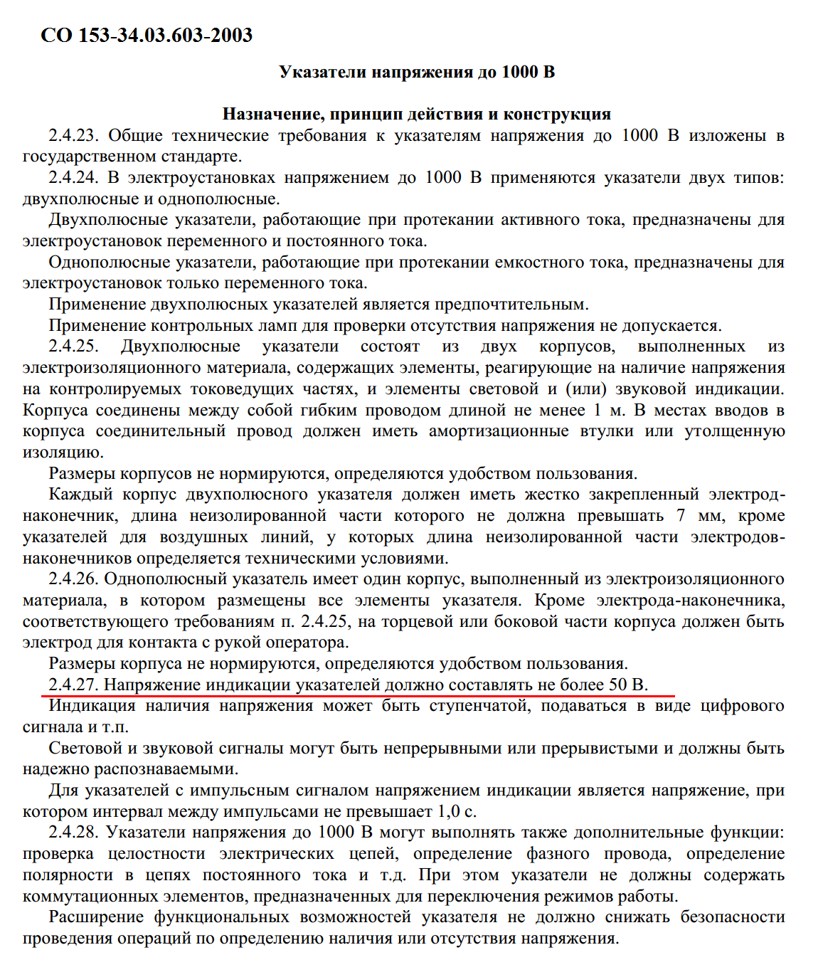

Цитата(Rezo @ 18.2.2023, 0:38) *
А неонка должна светиться при напряжении не более 90 Вольт, ...
50 Вольт!
Цитата(Гость сочувствующий @ 18.2.2023, 7:42) *
50 Вольт!
Верно. ИНСТРУКЦИЯ ПО ПРИМЕНЕНИЮ И ИСПЫТАНИЮ СРЕДСТВ ЗАЩИТЫ, ИСПОЛЬЗУЕМЫХ В ЭЛЕКТРОУСТАНОВКАХ
Инструкция утверждена приказом Минэнерго России от 30 июня 2003 г. N 261
Однако. ГОСТ 20493-2001 введен с 01.01.2004.
Оба документа действующие. Предпочтение более свежему или более жесткому ?

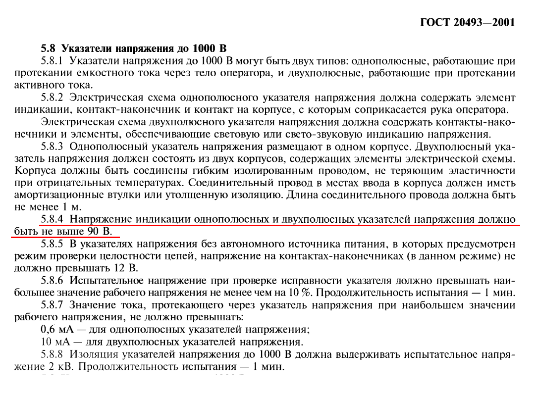

Ну как бы требование работы и его испытания - это не одно и то же.
В ГОСТ сказано, что работать (показывать) наличие напряжение, должно быть не более 90 Вольт (это напряжение даже на экзаменах и ответах фигурирует).
Не более 90 Вольт, значит светиться может и при 80, 70, 50, а может и 30.
Испытания проводят в запасом надёжности (ну как и кабели), поэтому предписано 50 Вольт испытуемых.
"Указатели напряжения до 1000 В
Назначение, принцип действия и конструкция
2.4.23. Общие технические требования к указателям напряжения до 1000 В изложены в государственном стандарте.
2.4.27. Напряжение индикации указателей должно составлять не более 50 В.
Приложение N 7
к Инструкции по применению и испытанию
средств защиты, используемых в электроустановках
Нормы и сроки эксплуатационных электрических испытаний средств защиты
Указатели напряжения до 1000 В:
- напряжение индикации До 1 Не выше 0,05
К сожалению не могу отформатировать текст как в оригинале (таблица) Приложения № 7.
А вполне может и НЕ светиться "при 80, 70, 50, а может и 30" В. И даже при 89 В.
"5.8.4 Напряжение индикации однополюсных и двухполюсных указателей напряжения должно быть не выше 90 В."
В ГОСТ сказано, ..
В обоих доках сказано:
ГОСТ: Напряжение индикации однополюсных и двухполюсных указателей напряжения должно быть не выше 90 В
Инстр.: Напряжение индикации указателей должно составлять не более 50 В
Только цифры разные.

Цитата(Rezo @ 18.2.2023, 22:15) *
А если в наличии однополюсный указатель работающий при протекании активного тока, то что?
Запрета на них нет.
У кого есть "однополюсный указатель работающий при протекании активного тока" ?
Цитата(Гость_случайный_*)
Цитата(-Mike-)
Индикаторная отвёртка имеет резистор 560кОм.
Вобще-то 1 Мом.
Разобрал 3 разных указателя.
На относительно древнем, сопротивление резистора 820кОм,2W с указанным рабочим диапазоном 110-500 Вольт.
У двух других, сопротивления по 1 мОм, 0,5W с указанным рабочим диапазоном напряжений 100-250 Вольт.
50 Вольт!
Всё верно, вопрос лишь в том, как правильно измерить эти заветные 50 Вольт?
Цитата(Олега @ 18.2.2023, 7:49) *
..."при выборе документов, которыми необходимо руководствоваться в том или ином случае, предпочтение следует отдавать документу, требования которого носят более жесткий характер...
И это тоже, безусловно, правильно!
