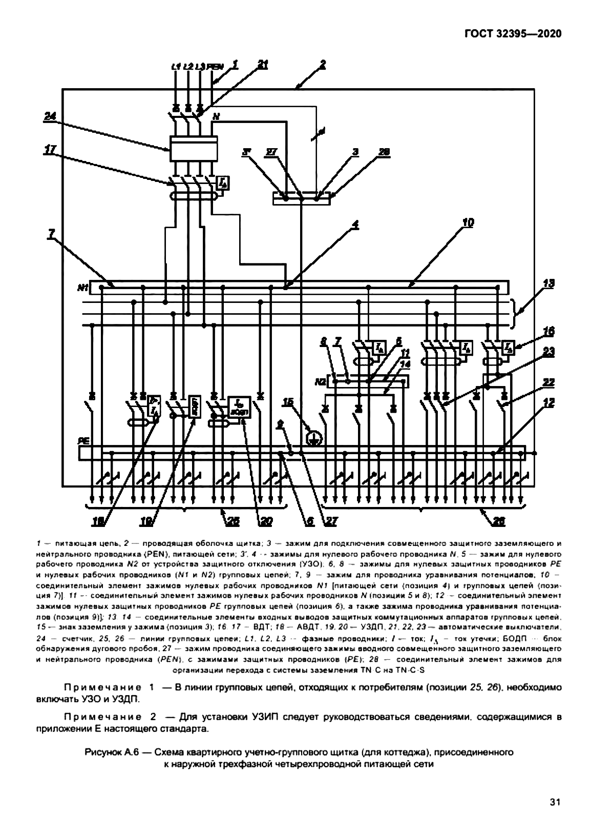

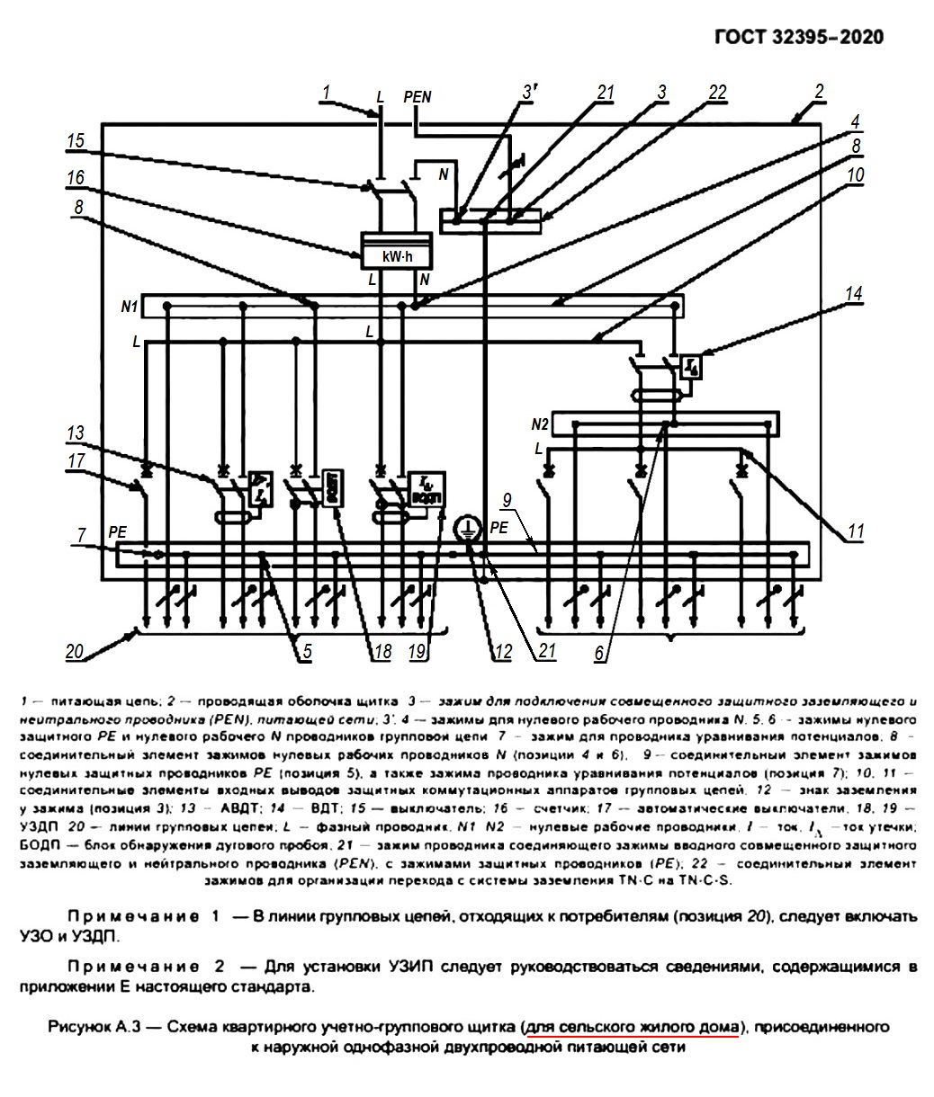

Цитата(Ваня Иванов @ 7.2.2023, 17:14) *
разделении PEN-проводника до счётчика в соответствии с рекомендациями ГОСТ 32395-2020.
Но в схемах ГОСТа не выполнено разделение.
На схемах показан отвод N к счетчику от PEN и дальше от этой же шины проложен все тот же PEN к шине РЕ.
Уважаемый gomed12! Позвольте не согласиться с Вашим утверждением:
А вот схема для трёхфазного ввода:
Выполнено. Рисунок 54.1c ГОСТ Р 50571.5.54-2013

Цитата(bara @ 13.2.2023, 19:20) *
Пришел ответ СО: " Добрый день! Выполняете заземление соответствие с правилами устройств электроустановок. спасибо за обращение." вот как хочешь теперь так и понимай их ответ. В общем решил делать СЗ TN-C-S, по этой схеме. Все ли верно в ней?
В общем вас просто послали: сети на таком подключении прибыли получают, а тут человек правду собирается искать...
Можно, конечно, всё бросить и жить как все, платя за чужие нулевые токи.
Мне кажется, что нужно найти в инструкции на счётчик схему подключения (ввод в него только N) и повторно писать в СО, мол если не приведёте в соответствие с указанной схемой, буду обращаться в прокуратуру. Предложите им, как вариант, вывести для вас чистый отвод от проводника PEN и на этом вы согласны все вопросы закрыть.
До этого узнать бы, есть ли датчик тока в его нуле (позвонить на завод-изготовитель, может по интернету сделать запрос...).
Вы это серъёзно? Сами-то поняли, что предложили?
А как-же тогда быть с охранной зоной, балансовой принадлежностью, ответственностью в этой охранной зоне и своей собственности?
Нужно с СО разговаривать и аргументированно показывать своё законное право использовать СЗ TN-C-S.
Как это может выглядеть - это уже другой (организационный) вопрос.
