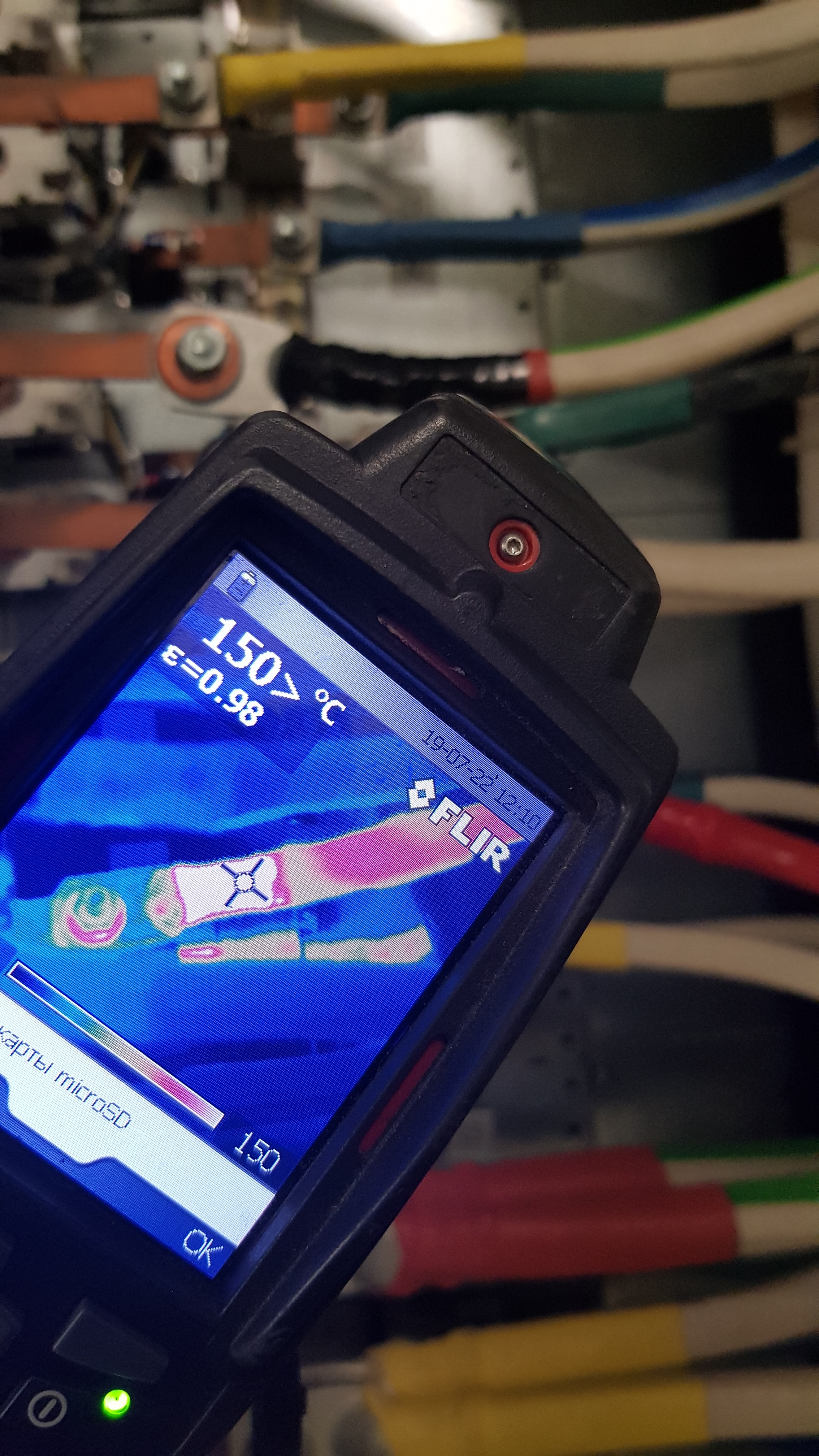

Вопрос, возникающий неоднократно.
Можно ли прессовать медные лужёные наконечники на алюминий?
Напрессовал на 95-й СИП лужёные, а он греется на концах при токе 65 А.

Из собственной практики. Есть немаленький объект с целой кучей ал. кабелей сечений 50-150. Очень много из них были при монтаже сделаны с луженными наконечниками. По факту эксплуатации - горели. Причин на мой взгляд две: ТУ-ые кабели обжаты наконечниками номинального сечения , и второе- вся эта облклудка слезала при допустимых нагревах, и дальше все понятно.
С появлением тепловизора аварийность убрали. При ремонтах либо уходили на контакты силовые, либо на наконечники с медной вставкой (эти пока стоят).

S-cream
А производители наконечников-то - дибилы. Придумывают алюмо-медные гильзы, шайбы переходные, выкрячиваются чего-то. Наверное, разводят нас на бабло.
А нужно-то всего лишь посильнее обжать, электровеник1 гарантирует он сто раз так делал на моооощном оборудовании. Насосном!
Эй, электровеник1, посмотри на фото - хорошо обжатая в размер медная луженая гильза на алюминиевом проводе 150 мм2 при 136 амперах на этой фазе имеет в точке обжима температуру свыше 150 градусов цельсия. Там даже изоляция лопнула. Весь остальной нагрев - от этого места.

Тут тебе с фотографиями показывают - почему НЕЛЬЗЯ, а ты, один хрен, говоришь, что можно. ...
А теперь посмотрим с другого боку: Что показывает тепловизор? Правильно, местный нагрев в месте опрессовки, НО! Это уже следствие, а в чём причина мы не видим! Причина может быть и в нарушении технологии опрессовки, а не в том, что применена медный лужёный наконечник. На фото с обгоревшей изоляции почему одна жила обгорела, а остальные - нет? А вот выкусить этот наконечник, распилить его в месте опрессовки аккуратно, да сфотографировать, да показать нам всем, вот и будет более объективным обсуждением.

Соседние жилы уже "полечены" на люминь с медным кольцом.
В среду будем менять этот конец, принимаю запросы на диагностические разрезы, попилы и просмотры.
Кстати, сочувствующий, посмотри на фото, там прекрасно видно леченый наконечник, а так же то, что температура на нем существенно ниже.

По основной теме: причина нагрева в остатках плёнок окиси алюминия. Её просто не убрали и запрессовали, остались малые участки металлического контакта.
Совместимость материалов здесь не стОит даже рассматривать (эта проблема может возникнуть в будущем). Совместимость проявляется при возможности эл. хим. коррозии, здесь пока же этого нет.
Увеличением напрессовки тоже проблему не исправить, можно только чуть улучшить.
P.S. Из опыта: не зачистишь поверхность алюминия (вроде же чистый, блестит), зажмёшь даже в болтовых стальных соединениях - начинает греться.
