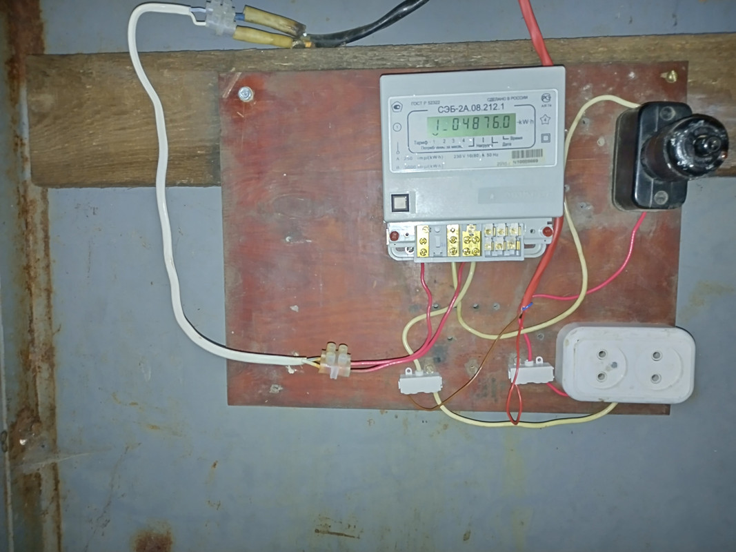

Извиняюсь, что ввел форумчан в заблуждение. В квартире счётчик трёх тарифный стоял Микрон. На удачу месяц назад его заменили новым, более другим счётчиком. Я взял старый Микрон и принёс его в гараж. Схема такая получилась - ввод - счётчик Микрон - предохранитель на фазе - две клеммы(фаза и ноль) - потребители (свет, розетка).
Покритикуйте это пожалуйста!
Ваня Иванов
Цитата(Jeffrey @ 1.7.2025, 12:56) *
...Покритикуйте это пожалуйста!
Вы издеваетесь? Да этот "колхоз" не выдерживает никакой критики! Вас сейчас тапками забросают

по поводу собранного -перфекционистам можно не смотреть
Так ить г-н просил заценить продукт..
думается не в части красоты, исходя из бюджета поставил бы УЗО перед пробкой, остальное рабочее
Цитата(с2н5он @ 2.7.2025, 14:00) *
думается не в части красоты..
Автор не уточнял, в какой части.. А к примеру, цветовая маркировка проводников - это нечто недостижимое ?
остальное рабочее
Рабочее - в ГОСТ 32397-2020 и 32395-2020. Там не представлены варианты безоболочные. Тем более в Гараже (гараж относится к классу функциональной пожарной опасности Ф5.2) !
Ваня Иванов
Так мы и не такое видали!
Заметим так же использование текстолита (иль фанеры) для основания щитка. А что, ведь когда-то для щитков и сосна-ель использовалась.. да и провода с бумажной изоляцией.. в деревянных рейках. Тынц
Как здесь тырить электричество - любой пионер сможет показать.. icon_wink.gif

Цитата(Jeffrey @ 1.7.2025, 16:04) *
...У меня минимализм так сказать... Вложений 200 рублей, клеммы в интернет-магазе заказал...
Вложений могло бы быть и меньше, однако как бы этот минимализм не обошёлся Вам в крупную сумму после пожара!
Сечение некоторых тонких проводов надо бы увеличить и деревяшки убрать!

Sist
Что бы Вы не говорили но эл. счетчик без крышки и клемники не соответствуют с Вас должны брать за эл. энергию как потребителя без счетчика. А то что нет надзора и контроля за электрикой в частном секторе это беда России.
