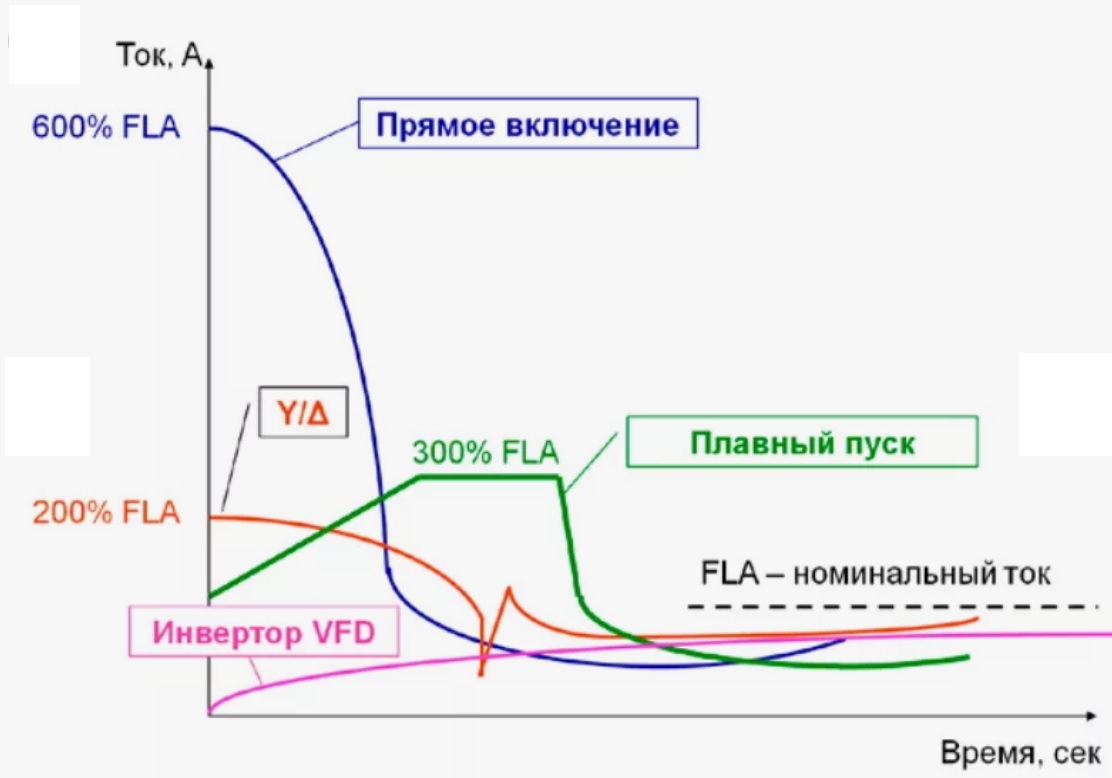

УПП, частотники - не знаем, не слышали?
ТС интересует вопрос прямого пуска.
Для различных режимов пуска представлены приблизительные %.

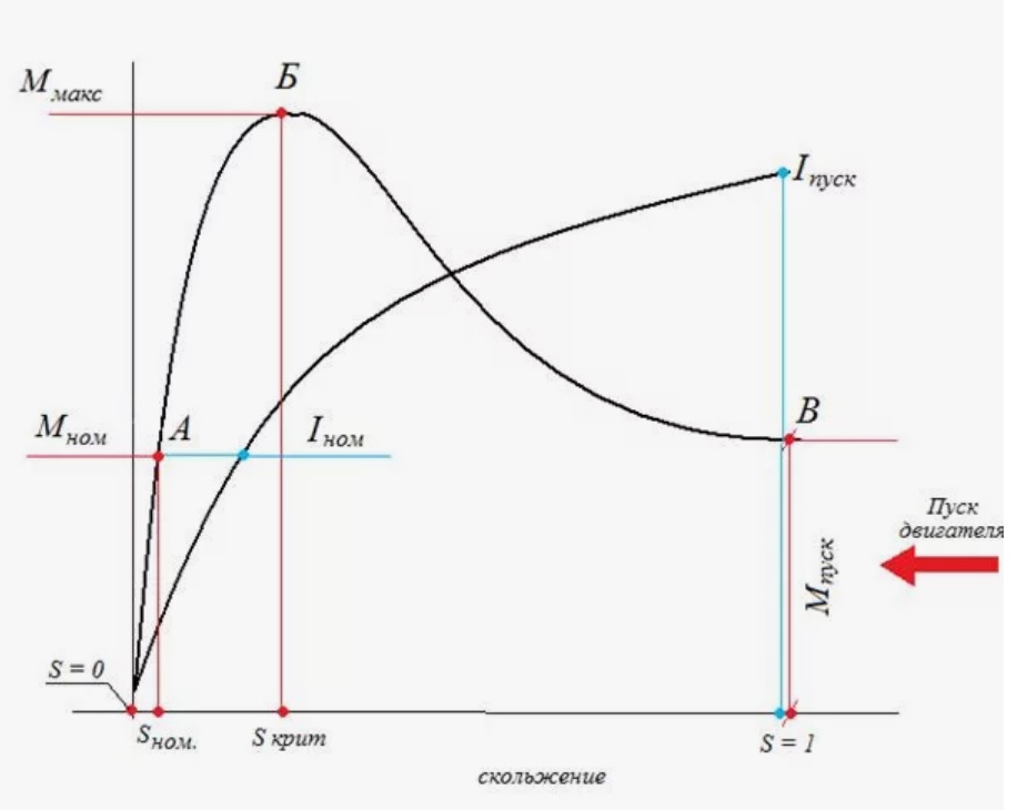

Зависимость пусковых токов от момента, тоже приблизительно
Из графика видно, при пуске АД, пусковой момент немного превышает номинального, а критический момент наступает при резком торможении механизма на валу АД...
