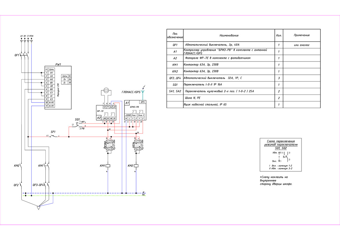

Прошу помощи в вопросе. Была смонтирована новая линия уличного освещения автомобильной дороги. Включение/отключение освещение осуществляется от фотореле.
Линия была смонтирована осенью 2023 года и прекрасно функционировала до весны 2024 года. На линии 104 светильника по 150W каждый. Дальше начались проблемы. Каждый вечер, при наступлении сумерек, вместо включения, отрубает автомат, при том каждый раз произвольный QF2, QF3 или QF4 и вместе с одним из однофазных соответственно QF1. После включения автоматов освещение зажигается и горит до утра, вечером происходит повторение.
Подскажите пожалуйста, где копать. Неправильно настроена аппаратура автоматики, выход из строя фотореле или контакторов или вообще КЗ на линии может быть?

Я думаю, у вас скоммуниздили переключатели SA1 и SA2, указанные в спецификации. Потому и вся потетень началась.. )

Переключатели на месте. Ничего из щита не воровали

Все LED светильники с токовыми драйверами имеют большие, можно сказать огромные пусковые токи. Я удивлён, что схема изначально работала. Мне, после замены металлогалогенных светильников в производственном помещении цеха (273 шт на 3 фазы, 3 группы) на светодиодные, пришлось городить каскадную схему включения, чтобы разнести по времени их включение. Всё из-за этих пусковых токов. Причём не все производители указывают это в паспорте. Пусковые токи возникают из-за зарядки электролитов в схеме драйверов. При хороших сетях токи сопоставимы с к.з.

В некоторые драйвера для уменьшения пусковых токов ставят термисторы.

Только нет обозначения SA1 и SA2 на схеме, вот и шутканул..

На самом деле, в паспорте нет ничего про пусковые токи. С учетом установленного контроллера, попробуем разнести включение с задержкой включения каналов.

Измеритель качества электроэнергии или просто осциллограф могут помочь.
Импульс нужно ловить при холодном включении светильника, т.е. по крайней мере несколько часов светильник был выключен.
Именно это подтверждает ваше утверждение в теме, что один из автоматов в линии срабатывает по к.з., но тут же можно его взвести и до выключения линия работает - при включении конденсаторы начинают заряжаться, но тут автомат в цепи срабатывает по сверхтоку, повторное включение происходит на горячую, уже без пусковых токов.
З.Ы. Кстати, как-то в "электрожурнале" читал, что созданы промежуточные RND-реле, которые встраивают в светильники для создания случайной(рандомной) временной задержки на n-периодов сети именно для разнесения по времени включения в длинных сетях освещения.

Для чего вы подключили последовательно контакты реле освещенности и контакты контроллера.
Кто схему разрабатывал ?

есть тестеры, которые фиксируют максимальный ток.
электронные токоизмерительные клещи АС610
можно померять.
если дело в токе, то можно попробовать на том же номинале изменить характеристику автомата, чтобы он не успел сработать
но это будет отступление от проекта.
а автоматы это "автоматы" или "дифавтоматы" ?
методом тыка: попробуйте поднять номинал всех автоматов для интереса QF2,3,4 .. в два раза,
кроме первого
что будет при первом включении по датчику света?
если дифавтоматы, то заменить 30мА -> 300мА
чтоб понять, в чём дело

Диф там нет. Проверку данную там действительно провели по замеру тока. Показало по 30А на фазу.
Замену автоматов на более высокие делать не будем, все верно, это отступление от проекта. Поэтому отписываюсь заказчику, пускай делает что хочет, это более не наша головная боль. Пускай делает, что хочет, линия ушла к нему на обслуживание.
