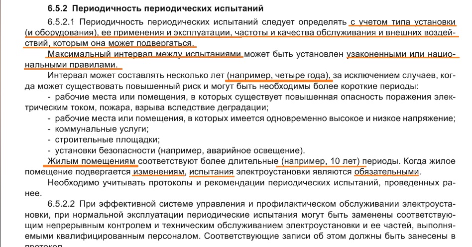

Народ всем привет! У меня своя лаборатория, очень много с кем работаю уже из года в год, и уже все привыкли что есть ПТЭЭП приложение 3 и большинство заказчиков даже и не знает что оно уже не действует. А с этого года местное казначейство начали задавать вопросы о том на каком основании мы должны выделать деньги для бюджетных учреждений для профилактических испытаний электрооборудования. И абсолютно ни в одном нормативном действующем документе не написаны сроки испытаний. Да есть ГОСТы и СТО где прописаны обьемы испытаний и нормативы, но сроков нигде нет. Вот вопрос, может кто то сталкивался и все таки что то где то находил по срокам информацию. Удивительно, но даже местный Ростехнадзор ничего внятного не смог мне сказать. Типа что то есть, просто плохо искали, ищите сами...

В РД и ГОСТАХ нет сроков. Паспорта не имеют смысла, замеры металосвязи, контура заземления, фазы ноль не связаны никак с самим оборудованием. А по замеру изоляции кабельных линий попробуй еще найди паспорта особенно старых зданий который уже находятся в эксплуатации.

Я там выше уже писал, что есть казначейство, которое ссылается на действующие российские нормативные документы которые есть в ГАРАНТе. И так как они не могут сослаться на старый ПТЭЭП приложение 3, то как они могут сослаться на внутренний документ организации, выдуманный техническим руководителем. Еще раз повторюсь, в старом ПТЭЭП, были четкие сроки, которые надо было соблюдать. И на них ссылались все, чтобы делать испытания. Сейчас их нет, либо просто я не могу их найти. С этой то целью и был задан вопрос.

К сожалению такое не катит, выше уже написал, нужен действующий нормативный документ как раньше был ПТЭЭП. Знаю что по мед.учреждениям есть ГОСТ и там указаны сроки. Еще вроде бы что то есть по объектам культурного наследия, тоже прописаны нормы. Но что касается просто обычных учреждений: школы, сады, библиотеки и прочие учреждения, нет нигде информации написанной черным по белому что надо это делать в такие и такие сроки. А если такого нету, никакому техническому руководителю нафиг не надо поднимать кипишь, создавать приказы и еще каким то образом доказывать своему руководству, у которого и без этого хватает гемороя, что надо проводить какие то испытания, сроков которых даже нигде ни в каком нормативном документе не написано.
Я просто в этой сфере более 20 лет, и первый раз столкнулся с тем что не могу доказать что надо это делать. Еще раз повторюсь ссылаться на старый ПТЭЭП где то еще катит, но там где в дело по проверке договоров лезет официальные проверяющие органы или казначейство, уже такое не катит. Пишут ткни носом почему я должен это делать например раз в 3 года...

Ваня я очень рад что у вас такой огромный опыт, но мы говорим про разные вещи, речь идёт о гос учреждении которое выделяет деньги, и им эта вереница правил не нужна, им дай обоснование зачем вы просите деньги и все. Дайте ссылку на закон и деньги ваши. Такого нет нигде как я уже понял
напрямую вроде нет, хотя можно покопаться в профильных бумагах ГОСТ и т.п., навскидку там есть ссылки ТР/КР, соответственно больница - план КР/ТР на год, составленный руководителем и утверждённый в департаменте здравоохранения области или где ещё со ссылкой на ГОСТ (например)
В профильных ГОСТах кое где видел информацию нужную, но это только касаемо медицинских объектов и объектов культурного наследия. На обычные здание ничего нет.

Всем доброе утро! Знакомый инспектор с РТН сказал, что основание для штрафа с их стороны может быть отсутствие технического отчета при проверке, и что они ссылаются на то что он просто должен быть во время их инспекции. Да, как таковых сроков щас нет, но его отсутствие предполагает штраф. Они я так понял ссылаются на ГОСТ Р 50571.16, где прописано что испытания должны проводится, хоть и не указаны никакие сроки. Продолжил рыть всякие ГОСТы, наткнулся на ГОСТ Р 50571.16-2007, там есть пункт 62.2.1 п.2: " Данный интервал времени может быть установлен, например, один раз в два года, за исключением следующих случаев, при которых может существовать более высокий риск, что требует более короткого периода времени между осмотрами и испытаниями". Тут хоть и со вставкой "например", но хоть какой то срок уже указан. Не знаю можно ли считать это основанием, но все таки хоть что то.
Как это наткнулся.
Если чел. вовлечен в процесс, то этот ГОСТ должен быть, как настольная книга.
Тем более ГОСТ Р устаревший вариант, новый 2019 г., в котором о периодичности испытаний сказано
Вы привыкли диктовать Заказчикам свои условия, т.к. существовала обязаловка.
Теперь времена изменились, движение должно быть обратное, учитесь.
Перестраивайтесь, если намереваетесь быть успешными в своем бизнесе.
Diamand
Цитата(gomed12 @ 23.4.2025, 15:59) *
Как это наткнулся.
Если речь идет о гос учреждениях, которые финансируются через казначейство, эти работы щас встанут конкретно, потому что нет нормативки и соответственно деньги выделяться не будут. Доказать что то частникам крайне тяжело, их пока петух в жопу не клюнет, они ничего делать не хотят. Очень редко кто идет на такие испытания добровольно. Речь опять же идет про сети 0,4кВ, ведь выше 1кВ на линии и подстанции нормативка осталась. По сути остаются гос.учреждения которые автономны по финансированию и до сих пор не знают что эти испытания уже и не обязательны.
