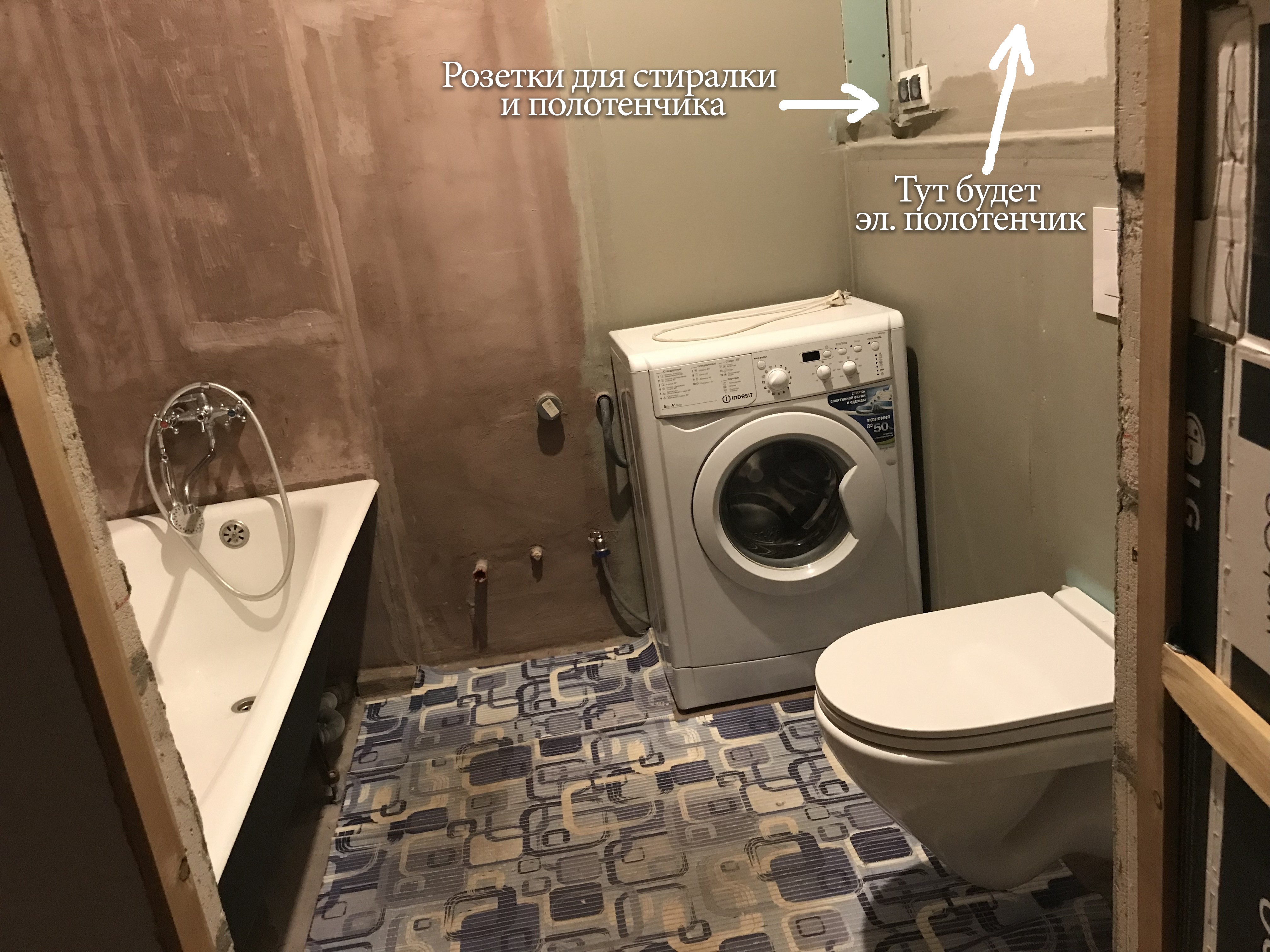

Здравствуйте! Хочу понять, нужно ли в данной случае заземление чугунной ванны или нет?
Дано:
Многоквартирный дом, новостройка. Электрика – трёхпроводка (фаза, ноль, земля). Трубы канализации – пластиковые. ХВС – металлопластик. ГВС - металлопластик от газового котла в квартире, который находится вне помещения ванной комнаты, но подключен в розетку.
В ванной комнате имеется стиралка и электрический полотенчик. Но они подключены в разные розетки с отдельными линиями и заземляются только в щитке на общей шине.
Еще в ванной комнате есть вытяжка и её выключатель на стене с IP44, но вытяжка без заземления, т.к. она пластиковая и не предусмотрено её заземление.
В щитке под общим УЗО на 30 мА находятся: стиралка, полотенчик и освещение ванной комнаты. А также еще и посудомойка, но она находится вне помещения ванной комнаты.
Газовый котел подключен в розетку, которая идёт на другое групповое УЗО.
Нужен совет, делать или нет заземление чугунной ванны или СУП в ванной комнате?

СУП - делать (и вряд ли кто скажет, что нет, ибо ПУЭ прямо велит).
Отдельное заземление конечно же делать Не нужно.
Нельзя забывать о возможной мет. связи ванны с канализацией и о проводимости субстанции, текущей из ванны. Кроме этого не выравненные полы, стены из проводящих материалов могут повлиять на общую опасность, при этом говорить о защите от поражения эл. током, соблюдая зоны досягаемости не может быть и речи. С одной стороны присоединяя ванну к СУП при утечках на не выравненные полы и стены есть опасность попадания под опасное напряжение. С другой стороны, если не присоединять ванну, как СПЧ к СУП, при утечках человек окажется в зоне одного напряжения и защищен от поражения. Но тогда возникает опасность поражения при прикосновении к корпусу оборудования 1 класса защиты. Например, СМ. Поэтому, ванну необходимо включать в СУП квартиры с установкой УЗО на мин. токи утечки.

Незануленная ванная имеет непредсказуемый потенциал. А включенная в ДСУП - предсказуемый - как у всех в ДСУП.
Согласен. При этом УЗО, хоть и является дополнительной мерой, устанавливается так же в обязательном порядке в случае:
7.1.82. Обязательной является установка УЗО с номинальным током срабатывания не более 30 мА для групповых линий, питающих розеточные сети, находящиеся вне помещений и в помещениях особо опасных и с повышенной опасностью, например в зоне 3 ванных и душевых помещений квартир и номеров гостиниц.

Нужно не заземление, а подключение ванны с СУП, но СУП должна быть выполнена по всем правилам, иначе будет только хуже...

1. Считать, что уже и так всё здорово и необходимое уравнивание и без дополнительного достигнуто
2. Или всё же ДСУП выполнить, разумеется в соответствии с требованиями НД, а не тяп-ляп.

89227
Завтра постараюсь записать видео, на котором будет видно расположение розеток, ванны и т.д. Может кому интересно будет наглядно посмотреть о чем идёт речь.

Вот, кстати, фото самой ванной комнаты
Цитата(89227 @ 23.10.2022, 17:39) *
Логично, конечно. Но разве отработка УЗО в этом случае не решает проблему?
УЗО правилами рассматривается как дополнительная защита.
ДСУП гораздо эффективнее (даже на доли секунды нет значимого Uпр.), проще, а значит и надежнее (нет движ.частей, контактов..)
Я не спрашивал.. Типовая в.комната.
Кто спрашивал пусть Проект рисовать помогают (и в Гос.экспертизу ещё вас направят) icon_smile.gif
