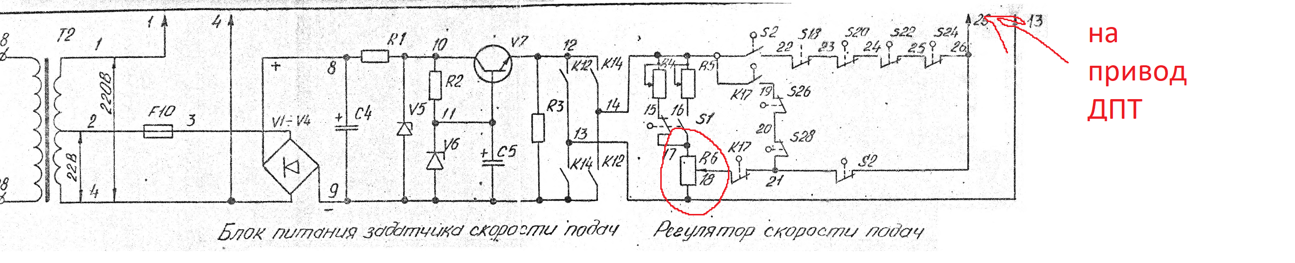

rouch
Тогда сменю вопрос.
Есть некий тиристорный привод ДПТ. для регулировки оборотов к нему подведено 10В, изменяя напряжение от 0 до 10 меняется скорость, меняя полярность меняется направления вращения. 10В работает как задающий сигнал.
У меня все работает только при одной полярности, если сменить полярность, привод не работает.
Где искать проблему?

Цитата(Roman D @ 6.1.2022, 14:59) *
А тот поднятый резистор возле второго снизу операционника - результат поиска не исправностей методом Т.К.?
На двух нижних ОУ резисторы подняты. Но и ОУ не такие как остальные. Там стоят К140УД6. остальные те что выше МАА502.
Жаль, на скане не очень ясно видно интересующий участок схемы.
"зануление" - видимо, установка "нуля" на выходе ОУ.

Цитата(Rezo @ 6.1.2022, 19:57) *
Если она должна меняться на выходных контактах блока А1, тогда все усилия на него для выяснения почему не меняется полярность, которая потом должна идти на ОУ.
Ну, если про это:
то меняется вручную, контактами К12, К14.

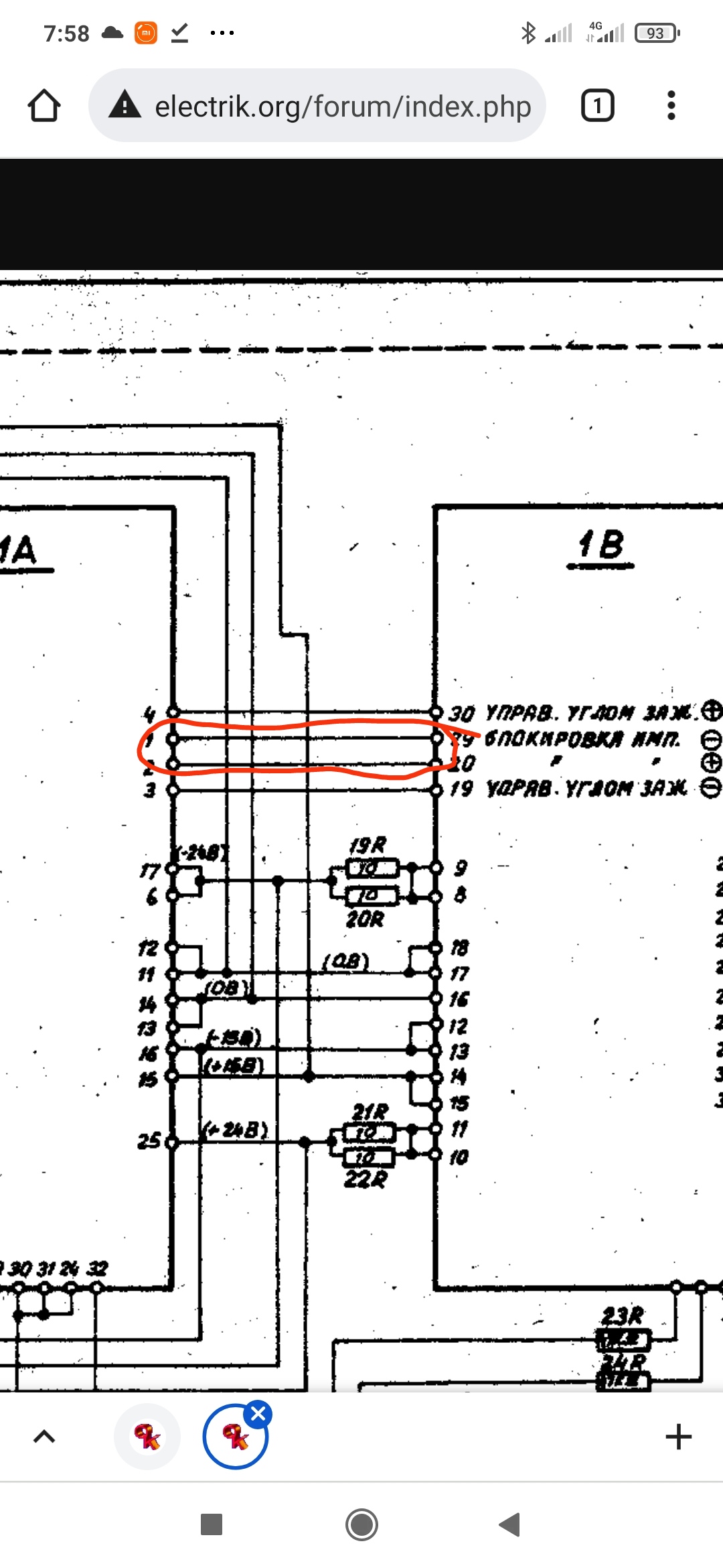

У Вас реверсирование двигателя происходит изменением полярности на якоре. В одну сторону, предположим вперед, должны работать три тиристора с одной стороны, например со стороны плюс. Назад , должны работать три тиристора со стороны минус. Пока с схемой особо не разбирался, но должен быть узел отвечающий за переключение групп тиристоров. На него должен подоватся сигнал рассогласования, после регуляторов скорости. И сигнал с схемы определения закрытия тиристоров, чтобы переключение групп тиристоров, происходило в момент когда тиристоры закрыты. В противном случае будет КЗ. Скорее всего проблема здесь. Эта схема работает либо контролируя ток, в момент отсутствия тока , разрешает переключение. Либо работает по напряжению. В силовой части должны быть элементы и цепи отвечающие за контроль работы тиристоров. Возможно эти цепи не подключены. Проверить работоспособность этого узла можно следующим образом. Изменяя сигнал задания на входе с + на - должно изменятся состояние отмеченных цепей (смотрите приложенный файл). Проверьте и отпишитесь.
rosck
Изучил схему. Нет здесь такого узла. Указанные цепи блокировки идут на внешнее управление. Сама схема сделана просто, без излишеств и смысл как она работает понимается легко. Пока осциллограф не нужен, достаточно мультиметра. Реверс здесь организуется очень просто. Сигнал управления вперед подаётся на группу тиристоров + напрямую. А сигнал управления назад подаётся на группу тиристоров - через инвертируемый усилитель. Таким образом, на одном выходе, должен быть сигнал задания с плюсом, на другом с минусом. Если на входе привода нет задания то на обоих входах сигнал должен быть близкий к нулю. Тот канал на котором сигнал с плюсом работает, тот который с минусом будет заблокирован. Необходимо проверить выходы блока 1А. Вывод 1 и 2, должно быть отрицательное напряжение на обоих. На выводах 3 и 4, на одном отрицательное напряжение на другом положительное. Если поменять полярность сигнала задания на входе привода. То на указанных выходах полярность должна меняться. Ждем от Вас результаты измерения.

Провел несколько тестов.
1) При смене полярности задающего сигнала действительно меняется полярность на контактах 3;4 (управление углом зажигания тиристоров).
но напряжение немного разное: при напряжении задающего сигнала 10В напряжении на 3;4 9.5В . при смене полярности 8.2В. При уменьшении напряжения задающего сигнала до 2В , напряжении на 3;4 просажуется примерено на 1В
2) При смене полярности задающего сигнала , на якоре двигателся также меняется полярность. Напряжение тоже разное 28В и 22В при смене полярности (при 10В задающего)
3) Уменьшая напряжение задающего сигнала до 2В, напряжение на двигателе падает с 28В до 17В.
То есть регулировка работает но очень вяло. Двигатель по характеристикам работает максимум на 120В. Получается при 10В задающего на двигатель должно поступать примерно 120В.
Нашел одну непонятную штуку. на контактах 18 20 22 дожен быть подвод питания 3х31В. провода идут сразу от трансформатора. Я там намерял между выводами 6В 26В 32В.

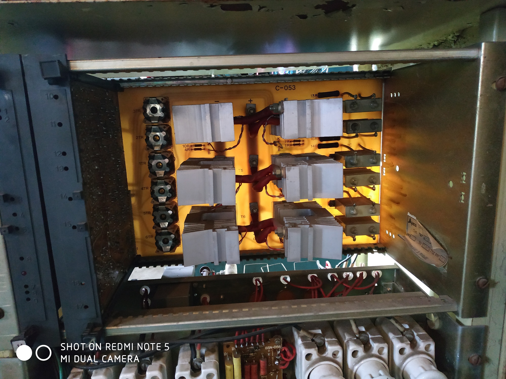

возник вопрос что это за штуки?Нажмите для просмотра прикрепленного файла
от них идут контакты на включение тиристоров.
Насколлько я понял это микро трансформатор для защиты платы от случая если пробьет тиристор и напряжение пойдет в плату?
чукча
Это импульсные трансформаторы, на схеме означены 1Tr-6Tr. Через них подаются импульсы на управляющие электроды тиристоров.

Напряжение на тиристорах какое? Переменка.
Провода проверили по маркировке. Там фазовое управление. На тиристор в нужный момент должен прийти импульс управления. Если напутано то тиристор может не открывается полностью.
Схема управления тиристором подключается к катоду. Поэтому делают гальваническую развязку на импульсном трансформаторе или оптопаре.

Продолжаю. Обзавелся осциллографом, много измерял и паяли по итогу
на красных точках пилообразный сигнал, выдает постоянно.
на зеленых точках импульсный сигнал 3 фазы одни или 3 фазы других в зависимости от задающего сигнала. я думаю в таком случае плата полностью исправна.
но привод отказуется работать
при одной полярности задающего сигнала выбивает с искрой главный контактор если подключен двигатель, если отключить то на вольтметре 130 вольт постоянки.
при обратной полярности напряжения нету вовсе. напомню что импульсы на тиристоры поступают.
rosck
Очень хорошо
Я ранее писал что тиристоры правильно не с фразированы. Получается импульсы приходят не в то время когда они нужны . Нужен делитель к осцилографу 1:100 . если его нет то тогда нужно будет собрать из резисторов таким образом чтобы можно было подключить осцилограф к выходу тиристоров. Вместо двигателя следует подключить какую нибудь активную нагрузку например лампочку 220вольт 200 Вт. Порядок действий должен быть следующий. Настраиваем сначала три канала например плюс. Канал минус нужно отключить, снять перемычку между каналами плюс и минус. Нужен переменный резистор на 2,2-10кОм. Нужно дать с резистора напряжение на плату и посмотреть какая получается форма выпрямленного напряжения на выходе тиристоров.
Нет особо времени поэтому набросал от руки извиняюсь за качество. На фото 3, что должно быть на экране осцилографа при изменении напряжения в канале управления тиристорами. Скиньте что получилось у Вас. На резистор нужно будет подать поочередно +15 и -15 вольт. При минусе канал должен быть запер. На плюсе должен регулироватся. После проверки плеча плюс нужно повторить процедуру для плеча минус. Результаты сюда.

rosck
Цитата(rouch @ 19.2.2022, 16:40) *
Приобрел делитель 1х10
пока могу дать результат замера непосредственно с проводов идущих на двигатель. двигатель отключен. при разной полярности задающего сигнала.
У Вас на картинке непонятно что. На этом этапе необходимо исключить из работы обратную связь с регуляторами, оставить только систему фазового управления и тиристоры и занимаются только этим, пока не будет стабильной работы. Из-за конструктивных особенностей схемы, конкретно из-за того что используется обратная связь по скорости , без двигателя, тиристоры практически сразу будет открываться полностью. Из-за этого понять как с фазированы тиристоры не получится. Если подключить двигатель то, он будет вносить искажения в картинку. Поэтому необходимо выполнить следующие мероприятия:1 Начнём с тиристоров которые работают в плече плюс. Необходимо ,как я нарисовал на картинке , отключить от от первого блока управление второго блока (система фазового блока управления тиристорами ) плеча плюс и подключить их на переменный резистор для того чтобы плавно подавать напряжение управления от 0 до 10 вольт это напряжение можно взять с блока питания. Есть на схемы выводы для подключения переменного резистора.2) отключить перемычку перемычку между плечом плюс и минус.3) вместо двигателя подключить активную нагрузку например лампочки. 4) включить привод и плавно изменяя напряжение на входе ,произвести снятие осциллограмм при разной величине напряжения управления.
По картинкам можно сделать выводы как как с фазированны тиристоры. Напряжение на выходе тиристорного регулятора должно нарастать плавно на картинке это будет выглядеть как как появление маленьких иголочек и с увеличением напряжения этих иголочки(импульсы) будут подниматься пока не сольются вместе. То есть при напряжении 0 Вольт на картинке ничего не должно быть. При при некотором напряжении должны появиться не большие импульсы. Расстояние между ними должны быть одинаковыми как высота и ширина этих импульсов. Фронт импульсов должен быть крутой. А тыл импульсов должен быть пологий. При дальнейшем увеличении напряжение управления , высота и ширина импульсов должна расти, пока они не сольются вместе и не получится одна извилистая линия. Так должны выглядеть правильная картинка.
Предположу , что в варианте, когда у вас отключается контактор, происходит резкое открывание тиристоров из-за перегрузки и разваливается схема управления.
Лучше снимите видео .На видео укажите как вы подключили переменный резистор как подключили нагрузку, покажите что происходит на экране осциллографа когда вы крутите переменный резистор. Ссылку выложите сюда.

rosck
Мне отсюда плохо видно но можно по очереди откинуть тиристоры
