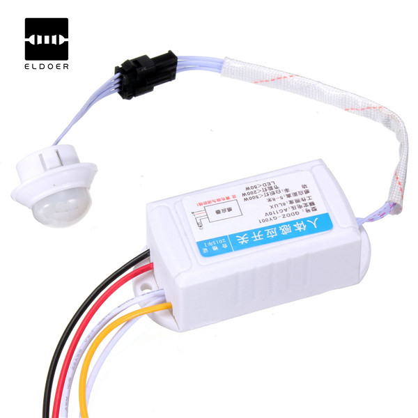

честно сказать я не понимаю о чем вы. могу только так сказать. 220вольт идет с датчика движения. после датчика мне нужно поставить реле которое просто замкнет контакты. Т.е. замкнет кнопку на мобильном телефоне
Любое реле с катушкой 220В. Посмотрите малогабаритное на Чип и Дип.
ЛЕША
Например вот такое.
Тут еще может быть тонкость в том, что на выходе датчика движения... Вы бы указали марку датчика движения.
Светодиод
датчик движения SNS-M-08
где можно снять такое реле? у стиральной машинке есть что нибудь подобное? LG
Ну если разобрать... то лучше уж датчик движения и разобрать... И аккуратненько отсоединить управляющие контакты реле от внутренней схемы датчика движения.

гудвин 30
1.Уберите наклейку (белый кружок.) с реле а то не видно название.И фото сюда.
2.Отогните одну плату от другой и ту плату что с реле сфоткайте с обратной стороны и сюда.
Можно будет использовать это реле т.е его контакты для ваших целей только нужно будет в нужном месте перерезать дорожку и припаять проволочку и вывести наружу.Где резать после фото.
Светодиод
Т.е. выход будет работать на замыкание????
гудвин 30
Чем либо, ножик отвертка, порежьте дорожки в указанных местах до текстолита т.е прокарябайте всю медь, и припаяйте провода к точкам что помечены и пускайте их на вашу кнопку.Питание как обычно коричневый и синий красный можете откусить.

докладываю)))) все хорошо работает на замыкание. но........ мне надо кнопку удержать а не нажать. А там идет только нажатие((((( Что нибудь посоветуете?????
гудвин 30
Если вас устроит удержание до 7 минут то подрегулируйте резистор таймера.Там можно выставить от 10 сек до 7 минут.
Хотя не понятно для чего на телефоне удерживать.Там ведь достаточно запрограммировать номер для быстрого доступа например на кнопку 1 и просто ее нажать (замкнуть) и все вызов пошел.

да я так и сделал,на кнопку один запрограммировал номер. и когда датчик срабатывает на телфоне появляется цифра 1. я отключил телефон от датчика и попробовал замкнуть провода. когда я быстро замыкаю появляется цифра 1 а когда я замкнул и держу идет авто дозвон. Пробовал и увеличить время на датчике но изменений нет.(((

Светодиод, не надо никакую лампочку вешать... Просто возьмите тестер в режиме измерения сопротивления и подключите к тем двум проводкам, что идут на кнопку из ДД.
Включите ДД в сеть, подождите пока ДД войдёт в режим (от 30 до 60 сек), после этого проверяйте на движение. Минимальное время замыкания контактов реле, как правило, составляет несколько секунд (этого вполне достаточно для работы "горячих кнопок" телефона)
