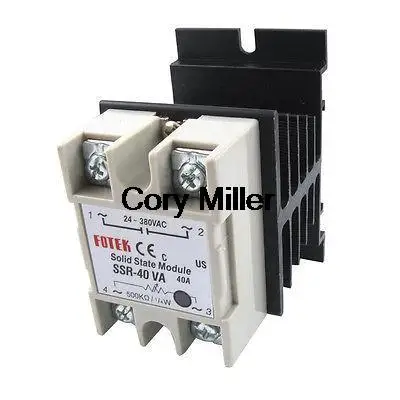

Здравствуйте. Использую реле Fotek 40da для включения первичной обмотки 2КВ трансформатора, который в свою очередь включает нагревательные тены. Реле спустя примерно неделю вышло из строя, выходные контакты постоянно закорочены. Установил второе реле того же типа, 2 дня история таже. На сайте производителя указано что такие реле нельзя использовать для управления трансформатором. Но производители тенов советуцют именно иакую схему подключения. Посоветуйте что делать.

радиатор стоит ?
Гость Игорь
Да

Tad
Применить схему искрогашения. Хотя-бы применить последовательную RC-цепь.

Взять ТТР (твердотельное реле) другого производителя
Прочитать про выбор для соответствующей нагрузки.
Если ТТР используется только в режиме вкл-выкл., то лучше магнитный пускатель использовать. Дешевле и надёжнее. Брать с запасом по току.
