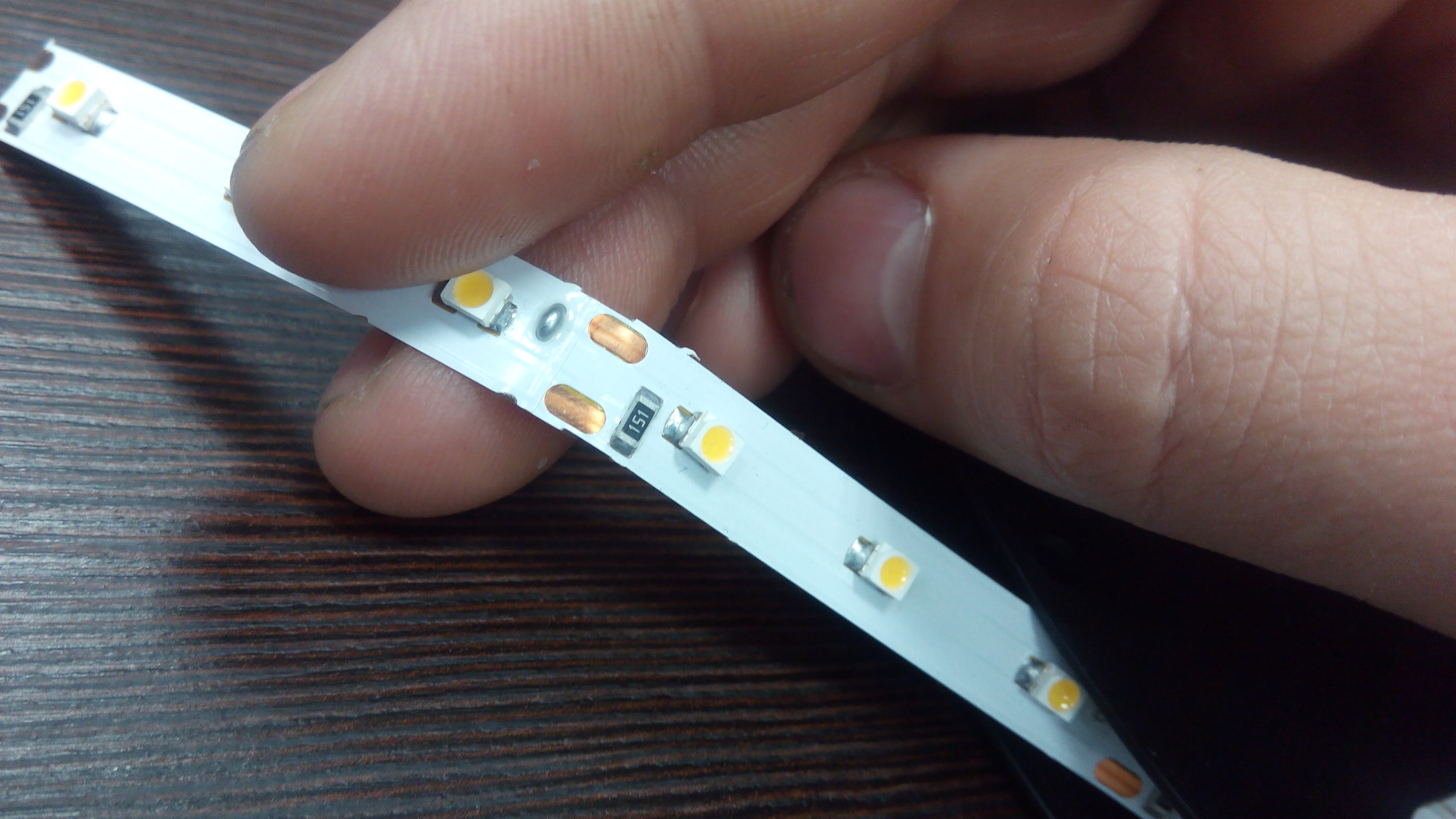

Здравствуйте! Я в светотехнике и в электрике совсем ничего не понимаю, а есть необходимость для жены под навесные шкафы кухонного гарнитура приклеить светоленту, чтобы дополнительно подсветить зону готовки.
У меня осталась бобина со светолентой теплого белого света. К сожалению других данных кроме как на фото по ленте нету.
Вопрос - что необходимо, чтобы подключить 1.5 метра ленты к сети? Адаптер нужен (220 > 12 ?). Можно ли такой купить на Алиэкспрессе?

Нужен драйвер светодиодной ленты (LED-driver), обеспечивающий нужные именно этой ленте ток и напряжение. Попробуем их определить по факту, раз маркировка ленты утеряна.
1. В первую очередь нужно определить структуру ленты, т.е. как там соединены кристаллы.
Вы можете проследить по дорожкам и ответить на вопрос: все пары блестящих контактов подвода питания соединены параллельно? Т.е. имеются 2 параллельные дорожки по обеим краям ленты, соединяющие одноименные контакты по всей длине? Если так, то группы из 3-х светодиодов и резистора (151), периодически повторяющиеся на ленте, соединены параллельно к контактам питания, которые тоже повторяются через 3 светодиода. (Внутри каждой группы 3 светодиода и резистор соединены последовательно). Если можно, крупное фото участка группы, чтобы были видны дорожки. Или опишите словами
2. Если группы соединены параллельно, то нам подойдёт адаптер с выходом 12В пост. тока.
3. Требуемый ток от адаптера для питания одной группы из 3-х светодиодов попробуем оценить по мощности резистора 150 Ом. Для этого измерьте его размеры L и W в мм (см.рис), и приведите здесь.
4. Требуемый ток для всего 1,5-метрового куска будет зависеть от количества групп из 3-х светодиодов, уместившихся на требуемой длине. Сколько групп поместилось?
5. Надо найти обозначения полярности + и - возле контактов. Неправильное подключение может вывести из строя кристаллы.

А вы скажите что такое драйвер? Это тот же резистор только в электронном виде.Обратите внимание что на ленте уже есть ограничительные резисторы,далее следует вывод что нужно дать нужное напряжение,а по поводу драйвера для лент,нужно бабулек пугать что бы драйвера покупали и спрос был.И это не голословность а знание теории плюс практика.И не надо всяких измерений и вычислений,всё уже просчитано производителем лент,только если вы понимаете,нужно резать по меткам.Там если что по три СД в группе.И изобретать велосипед не нужно (ДОРОГО)

Посмотрел документацию и схемы на похожие ленты. Действительно, для 12-вольтовых лент структура представляет собой параллельные цепочки по 3 светодиода и 1 токо-ограничивающим резистором каждая. Ток одной цепочки составляет 17-20 мА в зависимости от ленты. Если прикинуть "по фото с пальцами", то длина одной цепочки около 5 см, таким образом на длине 1,5 м умещается 30 цепочек по 3 светодиода. Итого, на всю 1,5-метровую ленту хватит источника 0,6А (теоретически).
Таким образом, автору темы достаточно приобрести ширпотребовский адаптер 220VAC-->12VDC с выходным током до 1 А, с запасом.
Поскольку подпаянные к ленте цветные провода "+ =" остались в донорском куске, то тут автору придется подпаять свои провода и соединить с адаптером.
С высокой вероятностью можно утверждать, что "+" контакты ленты находятся возле резисторов с маркировкой 151..

Полярность можно определить принципом тыка,так горит,а так не горит.Хватит адаптера на 0.5А (500ma).По подпайки,есть специальные адаптеры для подключения лент,без пайки.
