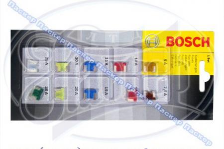

Добрый день!
Есть плавкие предохранители для авто разных фирм БОШ, Тесла и Абро.
Одни стоят 500+ рублей наборчик, а другие два 100-200.
По 10-12 штук.
Тут маркетинг со строны БОШа или в автомобильных предохранителях есть какие-то тонкости?
Есть смысл платить Роберту Бошу?
Спасибо!

Есть.
В дешёвых предохранителях плавкая вставка (и выводы, соответственно) - алюминиевые!
Окисляются от нагрева (при токах, недостаточных для перегорания) и атмосферного воздействия, контакт в колодке ухудшается, греются ещё сильнее (до оплавления корпуса и колодки), а там и до пожара недалеко.
В дорогих предохранителях вставка из специального сплава.

Сразу будет видно, что это НЕ-алюминий!
Слегка желтоватый, блестящая поверхность, более твёрдая при царапании иглой и т.д.
Корпус или прозрачный (без мути), или цветной, не прозрачный. Трудногорючий и относительно тугоплавкий.
Алюминий - он как тот, из чего ложки сделаны icon_biggrin.gif ! Мягкий, серовато-матовый, легко гнётся, царапается, дно царапины блестящее.
Корпус таких предохранителей чаще всего мутно-прозрачный. Легко оплавляется и горит от пламени зажигалки.

Разумеется, imho, но "верхнее" моё образование позволяет сделать вывод, что в дешёвых автомобильных вставках используется именно алюминиевый сплав (одна из марок дюраля). Материаловедение и технологию конструкционных материалов в институте проходили. Кто хочет, пусть делает химический анализ icon_biggrin.gif .
Для "штамповки" дешёвых вставок действительно применяется действительно штамповка icon_wink.gif , и дюраль для этого - самый дешёвый и технологичный материал.
Необходимая толщина ножей определяет толщину материала заготовки, номинальный ток - длину и поперечное сечение перемычки. Цена материала процентов на 80 определяет себестоимость производства. На переходные сопротивления в контактах производителям наплевать, эти подделки, IMHO, сертификацию не проходят. Только что поставленный - ток проводит, а до какой степени он окислится через месяц-год эксплуатации - забота владельца машины.
Подтверждением тому - не меньше десятка автомобильных предохранительных колодок и коммутационных блоков с выгоревшими и оплавившимися гнёздами, с которыми я имел дело. И не потому, что там "жучки" стояли. И один такой "предохранитель", не сгоревший, но с оплавившимся корпусом, который у меня лежит в машине на память. А к оплавившемуся гнезду мне пришлось припаять выносную колодку, чтобы не менять весь коммутационный блок целиком.
А у людей машины сгорали. В отчётах пожарных - "КЗ". А сколько среди этих "КЗ" перегретых предохранителей никто не разбирается. Сгорело - так сгорело.
