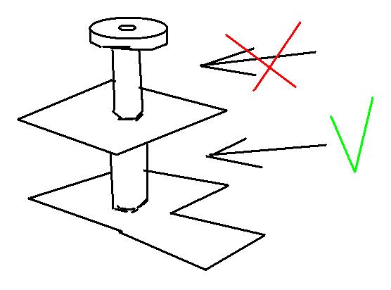

Подсоединил варочную панель AEG, автомат не включал. наживил на 2е фазы, 3ю заизолировал, ноль, земля. С автомата пять проводов , с панели 4е. Прикрепляю фото. Срочно жду ваши коментарии, правильно или нет. буду подсоединять через штекер 4контактный
Работник
На фото с скрутками все подключено в нужно порядке. Только даже для временного соединения я бы применил клеммники. Да и нет смысла включать по временной схеме. Соберите нормально и включайте

Провод шёл в комплекте? Вижу обжатые концы просто...
Небольшое примечание-в клеммнике я бы сделал концы провода под небольшим углом, типа буквой "С" или "Г" или вообще выкрутил болты и петелькой, и уже потом завёл бы под болт.
И, Кстати, такое ощущение, что у вас обжатые концы сразу под болтом, площадь контакта мизерная, а должны быть под пластиной вроде бы... Если заводится провод реально сразу под шляпку болта, то по-любому сделать петлю! А если делать петлю то надо обжатые концы откусить и залудить-припоем пропитать.
Скрутки лучше также пропаять и каждую скрутку зажать в клеммник и заизолировать. Также советую о доп изоляции кабеля, проходящего под варочной поверхностью (если кабель вниз ведёте), так как обычно внизу духовой шкаф и если шкаф электрический у него есть обдув наружной поверхности, а потенциально это нагрев провода. Я у себя проложил этот кабель по задней стене в гофро-трубе, которую скобами закрепил на стене.

Если провод заводской, то обжатые концы должны быть расчитаны на нормальную работу. Но подключение этих концов надо выполнить корректно- под болтом пластина, болт надо ослабить, и завести обжатые концы кабеля под пластину, потом болт затянуть, пластина надёжно прижмёт конец и будет обеспечен нормальный контакт.
Стрелками нарисовал куда заводить провода, в красной рамке-где считаю присоединение выполненным неверно.
Если заводской кабель присоедините как написал (то есть как они сами предлагают), то это будет правильно и паять в этих местах не надо ничего.
Паять надо на скрутках, которые у вас в воздухе висят, скрутки обжать и, заизолировав их,спрятать в монтажную коробку. Куда надо завести нарисовал ниже:
ЗЫ-концы перемычки тоже лучше завести под контактную пластину, а не под болт.
Соединения в правильном порядке вы сделали, теперь проверьте ещё раз по схеме соединения и обеспечьте высокое так сказать качество этих соединений))
А лучше вообще вызовите электрика!! Ибо некоторые нюансы можно узнать только на месте потрогав/поколупав/подёргав контакты/провода. И вдруг паять под напругой будете или изоляцию сожжёте неприятные последствия могут быть.
ЗЫ2-сейчас перечитал тему и увидел что провод оказывается подключен уже был на клеммник панели... Теперь не знаю прав ли я с заводкой под болт? Неужели это нормальное присоединение??
