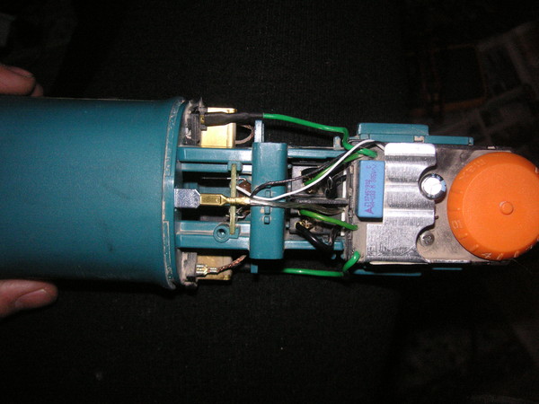

Перестал работать фрезер.
Сопротивление обмоток статора одинаковое по 2.5 Ома. Мерил напряжение между щетками и центральным контактом (на фото). От одной щетки 110 вольт, от другой 10 вольт. Этот центральный контакт от фильтрующего конденсатора ( белый Х2, на картинке не видно. У него три вывода, на крайние 220 подается) Кстати зачем он нужен? Сверху видно еще один конденсатор.
Замеры делал все при вытащенном якоре.
Еще есть резистор, его видно, от него два тоненьких проводка: черный и белый. Сопротивление мерил пока не выпаивая, но показывает 10 Ом, по маркировке 40 кОм получается.
Где искать неисправность? Хотелось бы сперва понять работает ли вся эта электроника.
Работать перестал вроде бы после скачка напряжения.
Напряжения между выводами регулятора оборотов - нет.

не гудит, не дымит, не дергается? после скачка напряжения- крякнул регулятор

Знаю, что этот кондер, служит для непропускания в сеть помех.

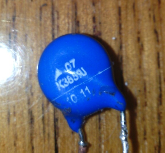

Продвинулся немного с этой проблемой. Расковырял от резинвого компаунда регулятор мощности. Проверил симистор- рабоает. Конденсатор электролит работает. Сразу после входа стоит самовосстанавливающий предохранитель. Он не восстановился, сопротивление бесконечность. Решил пока замкнуть его перемычкой и попробовать крутануть движок. В итоге со стороны 220 что-то пышкнуло, искорки, небольшой дымок. Как раз где перемычку впаял. Как думаете в пайке дело или еще что-то.
Посмотрел внимательнее. Отгорела дорожка от входа 220 до перемычки.

Цитата(Prog @ 28.1.2013, 21:57) *
Вот я дурак icon_sad.gif ...
Что это тогда?
Если то, что на фото ... похоже на конденсатор ... точно не скажу.
Попробуйте "загуглить", то что написано.
Prog
Цитата(Topmo3 @ 28.1.2013, 22:40) *
Вы хоть тестером промерьте через вход ... похоже на КЗ.
Вот я дурак icon_sad.gif Это и есть КЗ. Никакой это не предохранитель. Включен он параллельно сети. (работать надо днем=) )
Непонятно только где тогда проблему искать. Симистор цел. Управление симистором тут не такое простое как на многих схемах в инете.
Варистор может быть. Сопротивление падает , когда напряжение большое. И получается КЗ через него.
Первым делом пробовал это. Ничего толкового. В любом случае дело не в нем.

Теперь даже интересно что же там могло сгореть. Сейчас подключал еще раз. На фотке между электролитом и варистором есть красный элемент в стеклянном корпусе. "Искрит" внутри. На плате под ним написано J 2. Второй такой же вроде не искрит.
.. наверное там должно быть D. Стабилитрон, он искрит это нормально.
Ладно, будем менять регулятор. Всем большое спасибо.

push
Дык уже же все сказали. Хрень которая на фото - варистор. Устанавливается для защиты от паревышения напряжения (резкое уменьшение сопротивления с десятков кОм до нескольких Ом при превышении порогового уровня обратного напряжения). Любая уважающая себя фирма производитель это делает. Самый простой ремонт выкинуть его из схемы, но в следующий раз сгорит оборудование. Возможно при броске че нить просочилось и сдох регулятор, тогда замена регулятора. Если живой, при выпаивании сей детали все заработает
