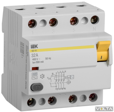

Здравствуйте. Прошу камнями не закидывать, а подсказать. Встроил циркулярку в стол и хочу поставить кнопку пуска, чтоб электричество подавалось на розетку, от которой запитаны циркулярка и пылесос. Думал приобрести стандартные ВКЛ/ВЫКЛ как на фото, но есть в наличии и IEK выключатели. Можно ли их использовать для этих целей? Спасибо

К кнопкам нужен ещё контактор. Автоматический выключатель ставится перед контактором, а не вместо него.
К этой не нужен, это вроде как механическая кнопка на 10 ампер.
сообщение 12.9.2021, 11:13
Сообщений: 3491
Регистрация: 26.9.2008
Из: г.Кириши, Лен.обл.
Пользователь №: 12156
Какие пылесосы и циркулярки к такой кнопке? 10 А, в режиме АС-1.
есть и вот такие тоже:
Циркулярка 1300 Вт
Пылесос 2100 Вт

Цитата(Iuriii @ 12.9.2021, 19:16) *
Какая еще информация нужна?
Девайсы однофазные? Будут запускаться штатными кнопками или путём подачи напряжения на розетку?
Обычные девайсы, пылесос и циркулярка вставленные в розетку. Циркулярка уже запущена и зафиксирован запуск, нужна просто кнопка, чтобы подавалось электричество на розетку)
Можно С16. Подключи временно "на соплях" и посмотри, если автомат не будет отбиваться при пуске циркулярки/ пылесоса и работе их под нагрузкой, то использовать можно.
Пойдёт простейшая схема из 2 элементов (пускатель и кнопочный пост):

Инк, Зачем это всё? Защитить автоматом, включать ВКИ.

Цитата(Костян челябинский @ 13.9.2021, 8:35) *
Инк, Зачем это всё?
Чтобы циркулярка не самовключалась при перебоях с питанием
