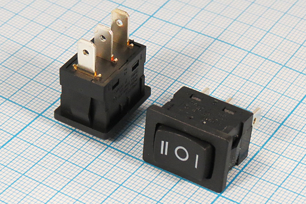

Приветствую. Стоит условно говоря светильник (220В), в котором установлены две лампы (диодные, мощность небольшая). Необходимо сделать возможность включать либо одну лампу, либо обе сразу. Приобрел трехпозиционный переключатель, и только потом оказалось что не могу придумать схему включения. Проблемы бы не было, если бы лампы подключались последовательно, но они включены параллельно. Можно докупить два обычных двухпозиционных выключателя ON-OFF, но может тут подскажут как правильно включить трехпозиционник.

Без дополнительного реле не подключить.

Не, тогда получается в положении 1 будет замкнута фаза и гореть верхняя лампа, а во втором мы замыкаем вторую лампу но фаза останется разомкнутой.
Т.е. переключатель имеет положения ЛЕВАЯ-СРЕДНЯЯ, ВЫКЛ (средняя-средняя), СРЕДНЯЯ-ПРАВАЯ

К сути отношения не имеет, но объясню - это дополнительная подсветка рабочей поверхности, когда работаешь с мелкими деталями и просто при недостаточной освещенности. Кнопка должна быть на виду, и похоже придется пойти купить парочку обычных или сдвоенный как на картинке выше...

Это прояснилось, но тогда непонятен этот момент:
... но они включены параллельно
Сколько проводов приходит на эти две лампы. Как я понял из вашего текста - два. Правильно?
Гость_Гость_Александр_*_*
сообщение 8.12.2016, 19:44
Да, фаза и ноль, вторая лампа шлейфом от первой

Вам проще прозвонить как контакты работают и под них взять выключатель,короче нужно узнать их сущность и глупо удлинить провода на столько сколько нужно.Займитесь копированием.
