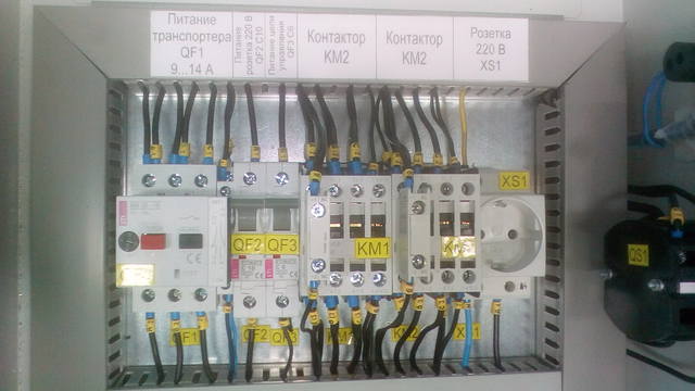

Здравствуйте!
Эту фотку нарыл в открытом доступе на сайте автора
по совместительству это работа автоматчика, который удаленно работал над моим заказом, но перестал (не объясняя причин), а я стал знакомиться с электрикой, так как горе-исполнителей нанимать не хотел, а нормальных работ среди предложений по доступной цене так и не увидел.
иду своим путем, но открытой информацией пользуюсь.
вопросы по ящикам и клеммам на DIN-рейку.
У меня кулачковый переключатель длиной около 19 см. Какая стандартная глубина ящика подходит?
Каково назначение клеммы на DIN-рейку? Разорвать провод от оборудования к содержимому шкафа?
Как называются маркеры для проводов?

- - Pantryk   ЦитатаКаково назначение клеммы на DIN-рейку? Сдела...   23.9.2016, 15:53
- - profeMaster   Цитата(Pantryk @ 23.9.2016, 15:53) Кабель...   23.9.2016, 18:33

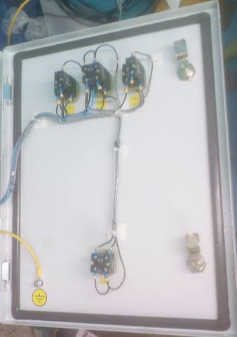

- - karcus   У меня вопрос по кабель-каналу в шкафу управления....   10.10.2016, 14:52
|- - moshkarow   Цитата(karcus @ 10.10.2016, 14:52) У меня...   11.10.2016, 15:15
- - шахтер   karcus, Эти расстояния должны быть такими чтобы вл...   10.10.2016, 17:00
- - karcus   То есть размер чёрного цвета (расстояние от контак...   10.10.2016, 17:08

- - karcus   Следующий шкаф соединил с дверью так:   28.10.2016, 13:26
- - profeMaster   а тут не совсем видно - на проводах наконечники ил...   28.10.2016, 17:23
- - karcus   Провод ПВ-3, на концах наконечники.   28.10.2016, 19:08
- - Искра   Цитата(karcus @ 28.10.2016, 13:26) Следую...   28.10.2016, 19:31
- - karcus   Гофра закреплена только в этом месте   29.10.2016, 8:22

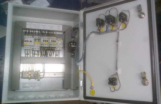

- - karcus   Вот еще один шкаф. Прошу критики.   12.5.2017, 13:34
- - ЛЕША   Разметка лицевой панели хромает. А чего ровно не п...   12.5.2017, 15:51
- - karcus   Отверстия делалпрессом. Согласен, кривовато вышло....   12.5.2017, 17:09
- - ЛЕША   Дык, а чего там хитрого? Угольник, линейка и каран...   12.5.2017, 17:26
- - шахтер   Сверлить отверстия в шкафах господа лучше всего во...   13.5.2017, 5:23
- - karcus   Не соглашусь. Из всех известных мне способов сверл...   13.5.2017, 9:15
|- - шахтер   Цитата(karcus @ 13.5.2017, 9:15) Не согла...   13.5.2017, 11:46
|- - savelij®   Цитата(шахтер @ 13.5.2017, 11:46) А мне н...   13.5.2017, 12:06
|- - шахтер   Цитата(savelij® @ 13.5.2017, 12:06) У мен...   13.5.2017, 16:13

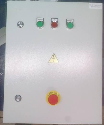

- - karcus   Вот фото недавно сотворенного шкафа. Хотелось бы у...   1.11.2017, 17:58
- - шахтер   Ляпота, только слишком много места пустого осталос...   1.11.2017, 19:58
|- - karcus   Цитата(шахтер @ 1.11.2017, 18:58) .а то з...   1.11.2017, 21:30
