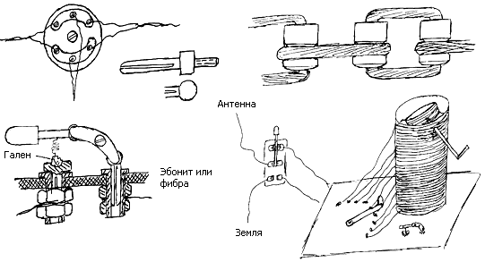

Для радиолюбителей в продаже почти ничего не было, все делали сами. Самым распространенным у нас был радиоприемник Шапошникова. Картонный цилиндр диаметром 120...130 мм, на него наматывался так называемый звонковый провод (электрические звонки были в квартирах у многих, и проводка делалась медным проводом диаметром 0,8 мм с двойной бумажной изоляцией). Через каждые 15...20 витков делались отводы. Цилиндр устанавливался на деревянной доске, иногда асбоцементной (материал назывался ацеид) или мраморной. По окружности вбивались обойные гвозди с латунными головками, к ним подходили отводы. Там, где был центр окружности, устанавливалась ось и на ней медная пластина, которая скользила по головкам гвоздей. Получался самодельный переключатель.
Внутри цилиндра располагали маленький цилиндр высотой 30 мм и диаметром 80 мм. В большом цилиндре были отверстия по 5 мм и в маленьком цилиндре – того же диаметра, на цилиндр наматывали эту же проволоку и делали два вывода в виде пружинок. Число витков на этом цилиндре примерно равнялось тому числу витков, через которые делались выводы. В отверстие вставляли деревянную ось, и внутренний цилиндр приклеивался к ней, снаружи была ручка, и внутренний цилиндр поворачивался. Так производилась плавная подстройка, потому что конденсаторы поначалу были только постоянной емкости.
Их тоже делали сами. Покупали в аптеке парафиновую бумагу, откуда бралась фольга, в то время станиоль, то есть оловянная, алюминиевой еще не существовало, не помню, потому что денег на конфеты у нас не было. Может быть, с кондитерского производства? И на цилиндре из изоляционного материала, например, фибры, мотали конденсатор. Позднее мы освоили изготовление переменных конденсаторов. Вырезали из листового алюминия пластины, на длинном винте набирали неподвижные с расстоянием, скажем, 5 мм, а подвижные закрепляли на оси между неподвижными.
В качестве детектора использовали гален, PbS, причем радиолюбители делали его сами. Между прочим, когда я решил повторить с сыном детекторный радиоприемник тех лет, я пришел в магазин и спросил продавщицу: «Кристалл галена у вас есть?» Она ответила: «Бывает, но сейчас нет». Она, наверное, даже не знала, что это такое. А тогда на помойке надо было найти кусок кабеля, содрать оболочку, купить, по-видимому, в аптеке, кусок серы, расплавить в ложке свинец – и серу туда. Запах был соответственный. То, что получилось, разламывали на кусочки кристалла PbS. Такое было полупроводниковое производство.
В качестве изоляторов использовались фарфоровые ролики, по которым велась в те времена открытая проводка. Электропроводка была тогда открытая, и около потолка по всей квартире шел провод. Как делались отводы вниз? Были фарфоровые ответвительные коробки с двумя медными дужками, а в каждой по три отверстия с резьбой. А штепсельные вилки в то время были такой конструкции: точеный цилиндр диаметром 4 мм, далее он переходил в диаметр 8 мм длиной 5 мм, затем опять 4 мм, с одной стороны была резьба, а с другой более длинный конец был разрезан вдоль и пружинил. Мы ввинчивали эти стержни, резьба отрезалась, утолщенная часть опиливалась под шар, и он зажимался между двух дужек, взятых из ответвительных коробок, получался шаровой шарнир, а в распил вставлялась остро заточенная стальная пружина, и надо было найти ее острием «хорошую» точку на кристалле.
