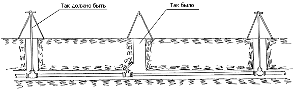

2. Одна из труб оказалась не той длины
Место действия – Ереванский электроламповый завод. Большой завод, который уже работал, но колбы для ламп получал со стороны, поскольку стекловарения у него еще не было. Я был тогда главным инженером Управления электротехнической промышленности Совнархоза Армении. А на заводе в это время заканчивалось строительство всего комплекса стекловарения. Комплекс состоял из газоприготовительной станции, которая работала на угле. Затем шла сероочистка, которая очищала газ от серы, потом по подземным трубопроводам газ поступал к горелкам. Они горели и обогревали печи, в которых варилось стекло из песка и остальных компонентов.
Расстояние от газоочистки до корпусов, где стояли печи, было довольно большим; трубы шли на глубине примерно два метра в подземном канале, через какие-то промежутки были колодцы, по которым можно было спуститься в канал. На трубах были вентили, стоявшие прямо под колодцами. А сверху, над люками, стояли треноги, а на них маховики, от которых шли тяги с вилками; они позволяли, не спускаясь в канал, открывать и закрывать вентили на трубе. Строители, когда делали газопровод, одну трубу по ошибке сделали длиннее, чем надо, и вентиль оказался не под колодцем, а в метре от него, уже в канале. Поэтому установить тягу было нельзя. Делать тягу с шарнирным коленом не было времени, поскольку это были последние дни декабря 1961 или 62 года.
Нарушение проекта
Председателем госкомиссии, которая принимала весь этот комплекс, был я. Председатель комиссии не может все проверить; многое я сам знал, смотрел, что делается, но все подробности знать не мог. И вот под Новый год принесли на утверждение акты приемки. Причем акты были отдельно на корпус стекловарения, отдельно на газогенераторную, отдельно на газоочистку и отдельно на трубопровод, на коммуникации. Смотрю, все ли члены комиссии подписали. Я считал самой главной, обязательной, подпись представителя совпрофа Армении, его фамилия была, кажется, Ефремян. Он отвечал за технику безопасности и соблюдение норм котлонадзора. Строители акты подпишут, им важно сдать объект и получить деньги, представители завода тоже – они хотят начать работать, делать свое стекло, поэтому мелкие нарушения они пропустят.
Акт каждого из объектов – это пять толстых папок со всеми проектными заданиями, всеми документами, актами о скрытых работах (например, о прокладке кабелей – их уже заделали, и проверить невозможно). На дворе 31 декабря. Я подписываю. Один акт, второй... потом на каком-то из пяти, то есть относящемся к одному объекту, нет подписи Ефремяна. Я его не подписываю. ЦСУ Армении ждет эти акты, чтобы доложить – выполнен или не выполнен план всей Армении по промышленному капстроительству. Потому что засчитываются или не засчитываются эти миллионы капстроительства. ЦСУ видит, что один акт не утвержден. В итоге вся республика не выполняет план капитальных вложений за целый год. Бегут ко мне. Я не подписываю, раз нет подписи Ефремяна. Бегут в совпроф – а Ефремян уже уехал черт знает куда, словом – нет его. И будет только после праздников. Звонят председателю Совнархоза, клянутся, что добудут подпись Ефремяна... уговорили меня подписать. Я подписал. План капитальных вложений по Армении выполнен.
Проходит два года. Мне звонят с этого завода – несчастный случай со смертельным исходом. Два человека. Я выезжаю немедленно, так как отвечаю за технику безопасности.
И обнаруживаю следующее. Дежурная комната находится в здании возле сероочистки (от которого начинаются каналы с трубами). Там должны быть двое дежурных, на стене – правила, в том числе – что он не должен спускаться в канал, а если почему-то должен спуститься – то на стене висит веревка с петлей. Второй человек должен стоять на поверхности, а спустившийся должен быть в петле на веревке у него. Все правила написаны, все как надо. Утром один из дежурных не пришел домой. Он должен вернуться с дежурства в 8 утра, в 10 – нет его. Жена идет на завод, начинают искать. А где второй дежурный? Его тоже дома нет. Новые дежурные осматривают все объекты и находят. В канале, в том колодце, который над вентилем, поставленным не на месте.
Первый дежурный отпустил второго по его личным делам. Второй вернулся под утро, первого нет на месте, побежал искать – и видит, заглянув в очередной колодец, что из канала видны ноги. Полез, вдохнул скопившиеся в канале ядовитые газы, упал. А почему там оказался первый?
В журнале дежурного на стекловарении отмечено падение давления газа. Он позвонил дежурному на газоочистке – добавь давления! Тот смотрит – давление в газоочистке в норме. Ну, быть может, что-то с одним из вентилей трубопровода. Идет вдоль линии. Один вентиль покрутил (за маховик), второй, третий, а к этому, стоящему не на месте – спустился в канал. Подтянулся к вентилю, вдохнул, конец.
Возвращается второй, идет искать первого...
Два смертельных исхода. Сидим на заводе, составляем акт о несчастном случае. И я вспоминаю пуск объектов стекловарения. Какой акт, на какой объект строительства не был подписан Ефремяном? Я его не хотел утверждать, а они мне поклялись, что случайно пропустили при подписании, что после Нового года он подпишет! Так я до сих пор и не знаю, тот или не тот это был акт – я не проверил. Если бы подняли акты, и обнаружилось, что я утвердил именно этот акт без подписи Ефремяна?! Тут я поволновался – в отличие от случая на Волгодоне.
Узнать у Ефремяна – подписал он или нет тот акт (после меня) – невозможно, да я и не хотел – а вдруг именно этот – а примерно через полтора года после этой истории он скончался.

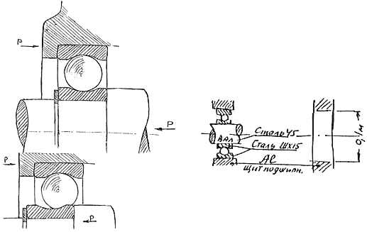

Плавление в подшипнике
Один метр стали при нагреве на 100°С удлиняется (расширяется) на 1 мм. Один метр алюминия при нагреве на 100°С удлиняется (расширяется) на 1,8 мм. Предположим, что все детали изготовлены при +20°С. Двигатель охладился до –60°С. Диаметр подшипника – 10 см. Тогда отверстие в щите уменьшилось на 0,144 мм, а наружный диаметр подшипника – на 0,08 мм, разность – 0,064 мм. Щит обжимает подшипник, примерно на эту величину уменьшает зазор в самом подшипнике и подшипник зажимается.
Через много лет, году в 90-м, мне оттуда звонят и просят приехать. Вышел из строя большой двигатель 6,3 кВ, диаметром метра полтора, на установке производства сжиженных газов. Что случилось? Передний щит сильно греется, сказали мне. У вала с двух сторон стоят шариковые подшипники, диаметром миллиметров по 150...200. Как-то этот двигатель ремонтировали. И когда его после ремонта собрали, не поставили некоторых прокладок и очень сильно зажали подшипники. Двигатель начал крутиться, шарики были сильно зажаты, что они нагрелись до черного цвета побежалости, это где-то 400°C. Началась высокотемпературная ползучесть. И шарики диаметром 30 мм сплющились на 1/5 диаметра в одну сторону и начали скользить по внутренней обойме, то есть подшипник качения превратился в подшипник скольжения.
7. Холод и разница в КТР стали подшипников и алюминиевого литья щитов
Пришел ко мне капитан и рассказал, что у них – а служит он на Дальнем Севере, на радиолокационных установках – при очень холодной погоде плохо запускаются некоторые двигатели. Включают, он не вращается, гудит и или сгорает, или начинает крутиться. Спрашиваю – какая марка двигателя? Он называет. У него алюминиевые щиты, говорю, на холоде они сжимают подшипник, и он не проворачивается. Примените двигатели со щитами из чугуна. Поставили – и все заработало нормально.

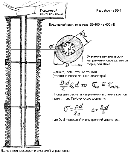

ВЭИ – Всесоюзный электротехнический институт им В.И. Ленина – разработал когда-то воздушный выключатель ВВ-400 на 400 кВ. После пуска Куйбышевской и Сталинградской станций электроэнергия Москве поступала по линии 400 кВ. В Москве были подстанции, на которых и стояли эти выключатели. Они представляли собой основание, в котором находились компрессоры, клапаны и все управление, затем шли изоляторы внутренним диаметром около 700 мм (делал их завод в Гжели, недавно он отметил свое 150-летие). Этих изоляторов было три, по полтора метра каждый, а внутри шла труба миллиметров 100, собранная тоже из фарфоровых трубок, соединенных через уплотнения. По этой внутренней трубе подавался наверх сжатый воздух, и наверху был механизм, который и управлял собственно разъединителем.
Сижу я у себя на работе. Звонок, звонит секретарь министра: срочно, вас вызывает Дмитрий Васильевич. Министром был тогда Ефремов, до этого он был зам. министра, а до этого – главным конструктором завода «Электросила». Он был грамотный инженер, его именем назван институт НИИЭФА – НИИ электрофизической аппаратуры, который первым в Советском Союзе делал ускорители. Вот он мне и говорит – взорвался выключатель ВВ-400 на подстанции, давайте туда и разберитесь, чтобы питание шло на Москву. Я ему говорю – это разработка ВЭИ, может, взять кого-то из разработчиков, из профессоров... Он – кулаком по столу: Никаких профессоров! Берите слесаря и поезжайте! Я ему отвечаю – мне слесаря не нужно, я сам слесарь...
Разрыв изолятора
Оказалось, что в средней трубе была утечка, сжатый воздух выходил в большую трубу, а вот она-то была герметична. И в итоге разорвало средний изолятор. А поскольку напряжения в стенках пропорциональны диаметру, по гамбургской формуле, упрощенной по сравнению с формулой Лямэ (Ллоид принял ее для расчета котлов кораблей, так что можно не сомневаться), то изолятор и разорвался. Куски разлетелись, хорошо, что никого не убило, а верхняя часть выключателя повисла на проводах.

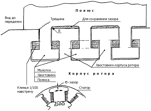

10. Еще один случай концентрации напряжений
Правда, в этом случае Дмитрий Васильевич Ефремов не сказал «никаких профессоров, берите слесаря». Просто сказал «немедленно выехать». Дело было в ОИЯИ, в Дубне, у Векслера, примерно в 1953 – 55 годах. Синхрофазотрон питается пульсирующим током, преобразователи создают поле переменной частоты. А они питаются от синхронных генераторов, и пульсирующая нагрузка заставляет дергаться полюса генераторов. А полюса и их хвостовики («молотки») были сделаны, как показано на рисунке без учета штриховки. У молотков, крепящих полюса, не был при переходе в основное тело сделан радиус. И вот от этого угла, концентратора напряжений, шли трещины. Пришлось полюса снимать, фрезеровать их специальной фрезой с радиусом (чтобы канавка получалась с радиусами в углах), а для сохранения зазора пришлось подложить вдоль всей длины полюса железные пластины.
Концентрация напряжений
Кстати, железо корпуса ротора синхронного компенсатора 30 тыс. кВт, который я когда-то проектировал, ХЭМЗ использовал при изготовлении ограды парка в Харькове. По-видимому, после войны, когда восстанавливали город, ХЭМЗу поручили восстановить забор парка, и он использовал эти пластины как часть ограды.
Пластины как часть ограды

15. Еще о трещинах в сварной конструкции
О трещине в масляной ванне электродвигателя насоса на ВДСК я рассказал тогда, когда рассказывал о запуске этого двигателя. Но трещина была ерундовая.
Был случай похуже, на Щекинской ГРЭС. Турбогенератор 50 000 кВт с воздушным охлаждением. Сильная вибрация корпуса статора-станины. Ротор ведет себя нормально.
И вибрация корпуса какая-то необычная, не в целом, что неизбежно, так как магнитное поле ротора, вращаясь, притягивает к себе сердечник статора, а он передает волну деформации на корпус, но почему-то неоднородная – местами значительно сильнее. Шефмонтаж осуществлялся заводом-изготовителем, и поэтому об этом завод узнал раньше жалобы Министерства электростанций в Минэлектропром. И хотя я был направлен в Щекино министром на тарахтящей «Победе», на станции уже была бригада завода-изготовителя во главе с главным сварщиком завода.
Машину остановили, сняли крышки-люки и, осмотрев корпус изнутри, обнаружили трещины в ребрах.

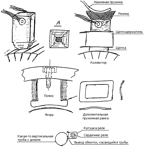

Транссибирская магистраль перешла на тепловозную тягу. Тяговые электродвигатели, генераторы и всё остальное электрооборудование изготовил Харьковский завод «Электротяжмаш».
Зима. Министерство путей сообщения (МПС) доводит до сведения Совета Министров и руководства Министерства электропромышленности, что на транссибирской магистрали катастрофическое положение с движением подвижного состава из-за массового выхода из строя электрооборудования тепловозов.
Срочно направляют в Петропавловск-Казахский.
Яркое солнце, холодно. На выходных стрелках узла Петропавловск-Казахский стоит очень крупный мужчина и командует, какой состав из стоящих на станционных путях выпускать.
Это заместитель Министра путей сообщения Гарнык. Уж если заместитель Министра стал диспетчером и управляет даже не из диспетчерской, а прямо на путях, значит дело дрянь!
Что же выходит из строя в электрооборудовании? Анализ показывает, что есть две основные проблемы и относительно редкие разовые неисправности в различных местах сложного электрооборудования.
Первая проблема – это пробой изоляции катушек полюсов тяговых электродвигателей на корпус, пробой в результате протирания каркаса, на который намотана катушка.
Двигатели, конечно, не жестко соединены с тележками тепловоза. Они подпружинены, но всё равно при ударах колесной пары на стыках катушки елозят по полюсу и каркасы протираются.
Срочно добываем листовую сталь У7 и делаем рамки, закаливаем и отпускаем, как пружины, на синий цвет. Вставляем их между катушкой и башмаком полюса. Одна неприятность ликвидирована.
Вторая проблема – скол щеток. Что делать?
А поместили меня в комнатке здания между путями, у входа гора смерзшегося снега и из нее торчит покрышка от крупного грузовика. Почти не изношенная и имеющая на рабочей поверхности – протекторе, кубики, естественно из резины, имеющей достаточную эластичность при минусовых температурах, иначе эти покрышки для России не годятся.
Беру нож, ножовку, срезаю несколько кубиков и подкладываю их под пружину, нажимающую на щетку. Года через два, сидя в министерстве, я просматривал Реферативный журнал и увидел, что те работники, которые прибыли по моему вызову в Петропавловск-Казахский с завода «Электроугли» со щетками, чтобы как-то тушить пожар, получили на это решение авторское свидетельство, хотя отпиливал от покрышки резиновые кубики я.
Прижим щетки
Ладно, сделали, доработали комплект двигателей и поставили на тепловоз. Надо испытать, посмотреть, как все работает. Еду с машинистом и помощником на так называемое «плечо». Состав вытягивается из станционных путей и ложится на магистраль. Всё это на малой скорости. Вышли на магистраль, машинист увеличивает скорость, предпоследнее положение контроллера. Пока порядок.
Контроллер переводится в последнее положение, максимальная скорость, сгорает какой-то предохранитель в шкафу, справа от машиниста, снизу. Машинист выводит контроллер на ноль. Помощник берет предохранитель, открывает шкаф и заменяет сгоревший. Машинист постепенно доводит контроллер до предпоследнего положения. Порядок.
Последнее положение, сгорает предохранитель!
Так три раза, больше предохранителей нет, поставили «жучок».
Спрашиваю машиниста: «А что включается на последнем положении? Есть ли у Вас схема электрооборудования?» Достает. Разворачиваю на полу кабины. Машинистов учили хорошо, и он мне сразу показывает на развернутой принципиальной схеме контроллер. Смотрю, от последнего положения идет цепь к какой-то катушке. По обозначению в спецификации находим, что это реле. Спрашиваю, где это реле?
Говорит, на дизеле на трубе сзади. Идем по узенькому проходу. Показывает это реле. Смотрю и вижу, что катушка реле повернулась, и один из выводов касается трубы. Разворачиваю катушку, говорю: «Дайте спичку». Втыкаю ее между каркасом и сердечником, и идем в кабину. Ставим контроллер в последнее положение. Порядок.
