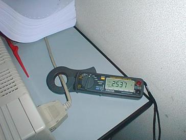

Если персональный компьютер находится в помещении, по стенам, за потолком или под полом которого проходят кабельные линии с токами утечки, вызывающие повышенный уровень магнитного поля, то изображение на видеомониторе может заметно искажаться ("плыть" или "дрожать"). Известны случаи, когда растр покрывается цветными пятнами различных оттенков, а иногда изображение полностью или частично пропадает на несколько секунд, и появляется вновь. Очевидно, что работать за таким монитором невозможно и вредно. Следует заметить, что в соответствии с требованиями СанПиН 2.2.2.542-96 "Гигиенические требования к видеодисплейным терминалам, персональным электронно-вычислительным машинам и организации работы" предельно допустимое значение плотности магнитного потока, создаваемого компьютером, на рабочем месте пользователя не должно превышать 0,25 мкТл в диапазоне частот 5-2000 Гц, т.е. наличие "дрожания" изображения видеомонитора свидетельствует о как минимум 2-4-х кратном превышении данных требований.
Помимо "дрожания" изображения, магнитное поле, вызванное токами утечки по кабельным линиям, а также протеканием токов по металлоконструкциям и трубопроводам здания, при определенных условиях может индуцировать в проводниках информационных кабелей переменные токи промышленной частоты. Таким образом, даже при правильно выполненной системе заземления информационного оборудования, в пределах какого-либо, отдельно взятого участка локальной вычислительной сети, наличие вышеописанных проблем в других частях здания с большой долей вероятностью может привести к сбоям в работе информационных и компьютерных систем по всему зданию.
Протекание токов по системе заземления здания, а значит и по основной системе уравнивания потенциалов также приводит к ряду негативных последствий, как для компьютерных систем, так и для систем электроснабжения в целом. Поскольку в основную систему уравнивания потенциалов входят нулевые защитные (РЕ) проводники, металлические трубы всех инженерных коммуникаций, металлические части каркаса здания, заземляющее устройство молниезащиты, металлические оболочки телекоммуникационных кабелей, то протекание по ним переменных токов может вызывать сбои и "зависания" компьютерных сетей, появления токов помех по интерфейсным, информационным и сигнальным кабелям, а также невозможность нормальной работы другого офисного и электронного оборудования (рис.4.)
Рис.4. Ток по интерфейсному принтерному кабелю параллельного (LPT) порта
