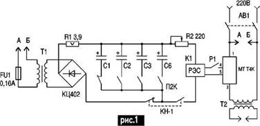

Функционально предлагаемое устройство состоит из трех узлов: 1 - блок управления; 2- сварочный трансформатор; 3 - контактно-сварочный узел.

Для изготовления блока управления понадобится трансформатор мощностью 10 - 20 Вт с напряжением сетевой обмотки 220 В, 50 кГц и напряжением вторичной обмотки 15 - 25 В; набор электролитических конденсаторов типа К50-35; реле герконовое типа РЭС42; РЭС43; РЭС55 или другое электромеханическое с малым током срабатывания и рабочим напряжением 15 - 25; кнопка переключающая типа КМ-1 или другая; блок переключателей типа П2К независимого включения на 5-6 позиций для подключения конденсаторов при подборе времени цикла сварки; диодный мост для заряда емкостей постоянным напряжением типа КЦ402 - КЦ407; переменный резистор мощностью 1 - 3 Вт группы А или проволочный.
Основной деталью блока управления является силовой ключ МТТ4К - однофазный бесконтактный тиристорный пускатель на ток 40 - 80 А и напряжением 600-800 В, выпускаемый 000 "Элемент-Преобразователь" (г.Запорожье).

При замкнутом контакте КН-1 или любом из переключателей П2К происходит заряд выбранной емкости С1-Сх до напряжения питания 15-30 В, а после нажатия КН-1 размыкается цепь заряда, и подключается цепь разряда К1 - РЭС. Величиной емкости, а следовательно, и запасенной ею энергией определяется время удержания реле РЭС в замкнутом состоянии, т.е. время цикла сварки путем прохождения силового тока через силовой ключ МТТ4К 80-8 от нескольких до десятков периодов сетевого напряжения.
С целью уменьшения количества конденсаторов и переключателей П2К для подборки времени цикла сварки их можно собирать в параллельную цепь. Ориентировочные номиналы емкостей С1 и С2 по 47 мкФ, СЗ и С4 по 100 мкФ, С5 и С6 по 470 мкФ, все емкости на рабочее напряжение не ниже зарядного 30 В. Более точное время цикла сварки подбирают переменным резистором R2.
Грубую подстройку тока сварки осуществляют путем переключения отводов силового трансформатора Т2.
Силовой ключ МТТ4К (рис.3) представляет собой беспотенциальный тиристор-но-диодный модуль в унифицированном корпусе МТТ4. Ток управления, протекающий через контакты реле, не превышает 100 мА.
Силовой ключ МТТ4К необходимо установить на радиатор охлаждения площадью 400-600 см2 или использовать тепло-отводящую площадь корпуса устройства, не забывая о том, что на силовых контактах и контактах управления присутствует сетевое напряжение.
