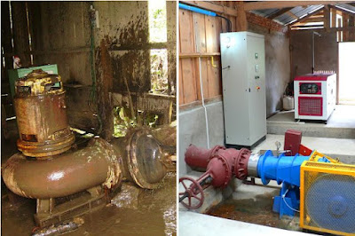

    Гидроэлектростанция более предпочтительна, так как течение воды стабильно и не изменяется непредсказуемо. Но постройка плотины, турбины, подбор генератора для электростанции, система подачи воды и многое другое – довольно трудоемкие процессы. Наконец, рядом с вашим домом может просто не быть подходящего ручья или небольшой речушки, а Красноярскую ГЭС для личных нужд не построишь.
