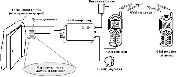

Принцип действия GSM сигнализации
Принцип действия GSM сигнализации (рис. 1) заключается в получении и обработке данных с установленных на объекте датчиков GSM контроллером и, в случае возникновения нештатной ситуации (срабатывании датчика), оповещение через канал сотовой связи любого оператора (сотовый телефон). Кроме того, к GSM контроллеру подключается внешнее питание и, в случае необходимости звуковая сирена (к выходному реле).

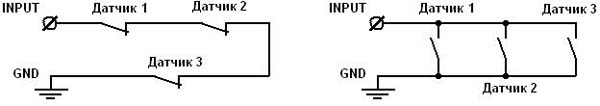

Подключение датчиков
GSM контроллер имеет два независимых входа для подключения внешних датчиков. К XS2 и XS3 подключаются любые датчики с нормально замкнутыми или нормально разомкнутыми контактами. Это могут быть обычные кнопки, герконовые датчики, датчики разбития стекла, датчики движения, инфракрасные барьеры, датчики утечки газа, дымовые извещатели, датчики протечки воды и многие другие. Следует отметить, что на один вход можно подцепить сразу несколько датчиков (рис. 3. а, б). В последовательную цепочку (рис. 3. а) те, которые в дежурном режиме нормально замкнуты (в аварийной ситуации размыкаются), и параллельную (рис. 3. б) те, которые в дежурном режиме нормально разомкнуты (в аварийной ситуации замыкаются).
Рис. 3. а - схема подключения нормальнозамкнутых датчиков;
б - схема подключения нормальноразомкнутых датчиков.

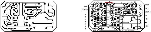

Печатная плата GSM контроллера
Печатная плата GSM контроллера без электронных компонентов представлена на рис. 4.а. Печатная плата с установленными электронными компонентами представлена на рис. 4.б.
Рис. 4. а - печатная плата GSM контроллера без электронных компонентов;
б - печатная плата GSM контроллера с установленными электронными компонентами.
На рис. 4.б цифрами 1,3,4,6,5,8,10 пронумерованы выводы на печатной плате, которые должны быть подсоединены к разъёму телефона. Сам провод, идущий от GSM контроллера к телефонному аппарату не следует делать длиннее 30 см. Печатная плата имеет габаритные размеры 33x60 мм, и рассчитана для размещения в корпусе G1011(65х38х22) с минимальной доработкой.
