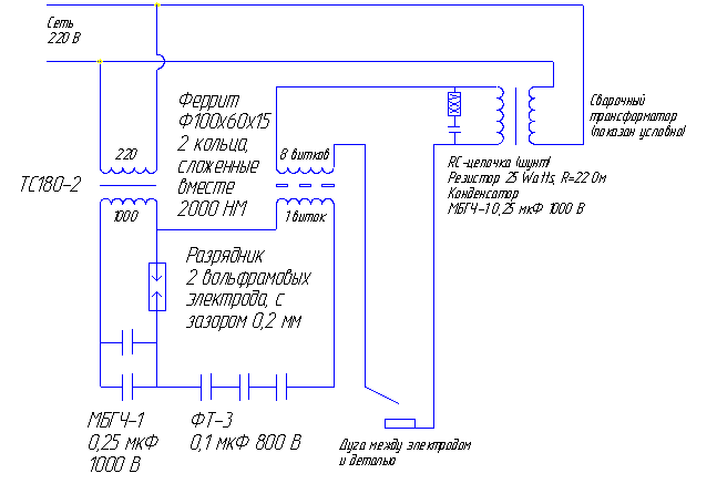

Схема № 1
Схема № 2

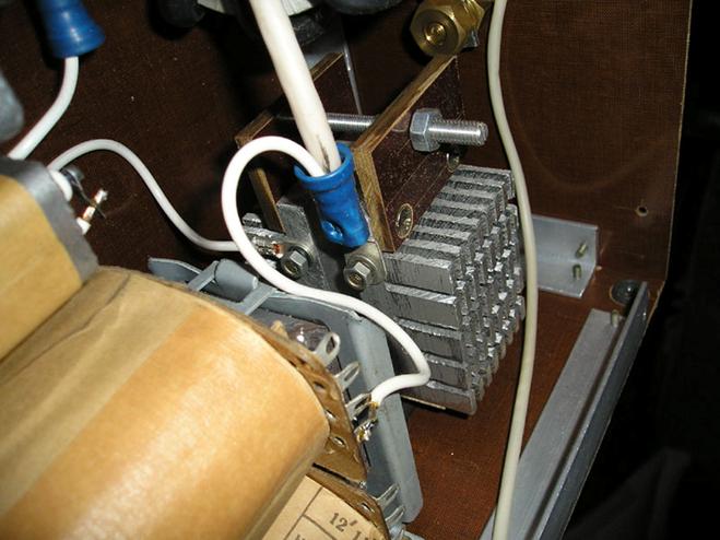

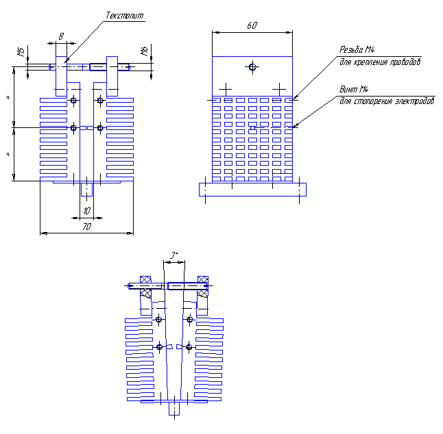

Разрядник можно выполнить так: берём 2 небольших радиатора (ну скажем каждый со спичечный коробок), но желательно по больше. Радиаторы во время холостого хода почти не греются, а при работе осциллятора ощутимо нагреваются. Я брал радиаторы по больше, см рис.). В радиаторах делаем отверстие диаметром с электрод и вставляем электрод туда, с боку делаем резьбовое отверстие для фиксации электрода в радиаторе. В каждом радиаторе также делаем по одному резьбовому отверстию (М4 например) для крепления подводимых к разряднику проводов. Радиаторы (с уже вставленными электродами) крепим друг относительно друга, так чтобы зазор между электродами был 0,2 мм +/-0,1 мм. Соблюдать идеальную соосность не обязательно, искра будет пробивать там, где зазор минимальный, но если зазор будет больше 0,3 мм, то искры не будет и надо будет отрегулировать межэлектродный зазор. Для справки: 3000 вольт пробивают 1 мм воздушного зазора (это примерно и взято из расчёта электрошоковых устройств).
А вот пример моего разрядника:
Радиаторы дюралевые. Был у меня 1 самодельный, я его пополам разрезал, отломал несколько зубьев и сделал площадку, чтобы было, куда прикрепить текстолитовую пластину (толщиной взял 8мм, но можно и поменьше – 6, 5 и даже 4 мм). Вольфрамовые электроды Ф3 стопорятся винтами М4 (между электродом и винтом я ещё алюминиевый пруток вставил).
Резьба винта для регулировки зазора выполнена двухступенчатой, М6 и М5. За счёт разности шагов (1мм и 0,8 мм соответственно) при вворачивании винта, радиаторы расходятся, и увеличивается зазор между электродами. Предел регулирования получился примерно 0…1,5 мм. Радиаторы закреплены на пластинке из стеклотекстолита толщиной 1,5 мм. Стеклотекстолит является диэлектриком и способен изгибаться в нужных пределах. Длина винта 60 мм.
На нижнем рисунке условно показан разрядник в крайнем раздвинутом положении. При раздвигании радиаторов видно, что текстолитовые пластины тоже наклоняются, пытаясь перегнуть винт, что не совсем хорошо, но этим можно пренебречь, т.к. текстолитовые пластины немного подогнутся, + зазоры в резьбовом соединении выберутся. От этого крепление станет только жёстче, даже стопорить винт – гайкой, нет необходимости (хотя я после настройки зазора все-таки гаечку на винт навернул. На фото её видно).
Напомню, что зазор между электродами составляет примерно 0,2 +/- 0,1 мм.
За 1 оборот винта, расхождение составляет на разность шагов (1-0,8=0,2 мм). Расстояние от низа до электродов и от электродов до винта равны, поэтому расхождение электродов составит 0,2/2=0,1 мм. Но это не принципиально, т.к. мы всё равно зазор выставляем не на рассчитанное расстояние, а на стабильное искрообразование (т.е. опытным путём). Таким образом, есть возможность немного регулировать мощность разряда на выходе осциллятора.

Конденсаторы обязательно высокочастотные. Такие как МБГЧ, ФТ-3, К78-2. Номиналы на схеме. По схеме видно, что последний шунтирующий конденсатор на 1000 вольт, хотя на выходе осциллятора получается напряжение несколько киловольт. Несмотря на это, данный конденсатор отлично справляется со своей задачей, в УДГ-501 стоит вроде на 400 вольт.
Я делал из обычных (не частотных) конденсаторов - ПКГТ-П, но при работе они сильно нагревались и осциллятор переставал работать, пока не остынет. Поэтому брать всякую ерунду типа МБМ и т.п. нельзя.
По консультации “Ильи” (ссылка на его вариант осциллятора - http://valvolodin.narod.ru/schems/oscill.html ), конденсатора ёмкостью 0,033 мкФ хватает для работы с длиной сварочного кабеля до 6 м. Если уменьшить этот номинал, то разряд будет рассасываться в кабеле и поджига дуги не получиться. Был вариант с ёмкостью этого конденсатора 0,0025 мкФ. На холостом ходу искру давал, а при подключении сварочных кабелей, разряд куда-то девался. Он то проскакивал, то исчезал.

Сначала мотаем вторичку (6…8 витков) многожильным проводом в резиновой изоляции, сечением таким, по которому будет хорошо проходить ток от вашей сварки. На данное кольцо можно без проблем намотать проводом сечением 35 мм 2 (и даже наматывали 50 мм 2 в резиновой изоляции) – этого хватит, чтобы использовать его в паре с любыми установками. Напомню, что для использования этого устройства в паре с аргонодуговой сваркой достаточно провода сечением 16 мм 2 , т.к. ток там чаще всего не превышает 100…150 ампер. Но при сварке алюминия толщиной 30 мм, выходили на ток в 250 А, тут-то пластиковая изоляция провода, сечением 16 квадратов потекла, пришлось перемотать вторичку проводом в резиновой изоляции, сечением 50 квадратов. Перед намоткой, определитесь, совместно с каким устройством будет работать эта приставка. Я намотал проводом 25 мм 2 . Витки стягиваем пластмассовыми хомутиками (кабельный бандаж/кабельная стяжка) для фиксации провода на кольце. Достаточно через виток.
Первичка – 1 виток (получается эдакая петелька) многожильным проводом сечением 0,75 мм 2 , в пластиковой или резиновой изоляции. Этот провод ещё желательно поместить в пластиковую или резиновую трубочку (кембрик) для лучшей токоизоляции. Виток должен быть свободным (не в обтяжку) это хорошо скажется на мягкости дуги. Направление первичной и вторичной обмотки не имеет значения, но я опять таки на всякий случай наматывал в одном направлении.
RC- ЦЕПОЧКА (ШУНТ)
Резистор на 22 Ома. Можно и несколько резисторов соединить с другими номиналами, так, чтобы в итоге получилось желаемое сопротивление. Мощность брать помощнее (ватт на 25), т.к. это основная деталь, отвечающая за то, будет ли сожжён ваш сварочный аппарат высоковольтными, высокочастотными импульсами, которые в отсутствие этого шунта пойдут через силовой транс. Резистор сильно греется.
Шунт состоит из резистора и конденсатора. Очень качественно запаяйте это соединение, если не хотите потом расплачиваться за спаленный дорогостоящий сварочный аппарат.
Важно: не перепутать концы, куда подключается шунт. Внимательно смотрите схему.
Я первый запуск делал с не правильно подключенным шунтом и спалил силовой мостик сварочника. Разряд виднелся и в самом силовом трансе и даже в водном автомате. К счастью транс не пострадал и после замены диодов он снова пошёл в бой.
Резистор нужен для ускорения затухания колебаний, вызванных работой осциллятора. Т.к. этот резистор сильно греется, то в последствии переделки я выкинул его и оставил только один конденсатор. Ёмкость конденсатора рекомендуется в пределах 0,5…10мкФ. У меня конденсатор 0,25 мкФ прекрасно работает. Для простоты этот шунт в виде конденсатора или конденсатора с резистором, можно закрепить на самом сварочном трансформаторе, тогда не придётся тянуть дополнительного провода от осциллятора.

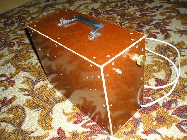

Конструктивно осциллятор выглядит в виде коробки с габаритами 330х250х150 мм. Сзади клемма (болт М8) для силового кабеля и клемма поменьше (болт М5) от шунта, провод которой идёт на другой конец сварочного трансформатора. Спереди тумблер включения осциллятора и клемма (болт М8) от которой идёт провод на держак.

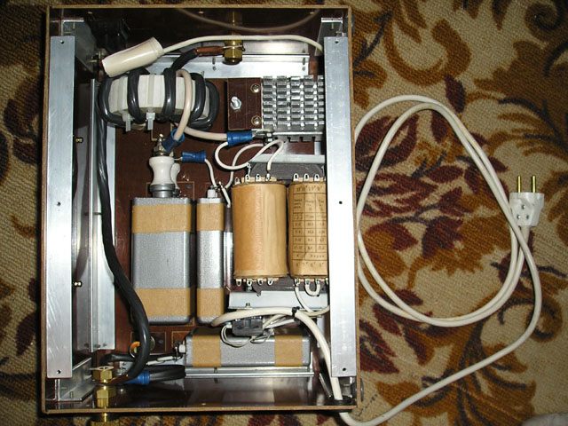

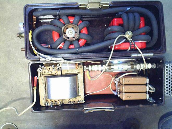

Вот фотографии осциллятора - это старые фотографии и на них конденсаторы марки ПКГТ-П, которые себя не оправдали и были заменены на МБГЧ и К78-2.
В боковине, в центре воздушных отверстий видно большое отверстие, это для регулировки зазора в разряднике. Но пользоваться им не пришлось. Настроил, собрал и больше не регулировал. Если и делать что-то подобное, то как в военной разработке аргоновой сварки – ТИР-315, там ручка регулировки разрядника вынесена на панель управления. Таким образом можно в процессе работы регулировать мощность поджигающей дуги.
Схема и фотография осциллятора собранная IgMi .
