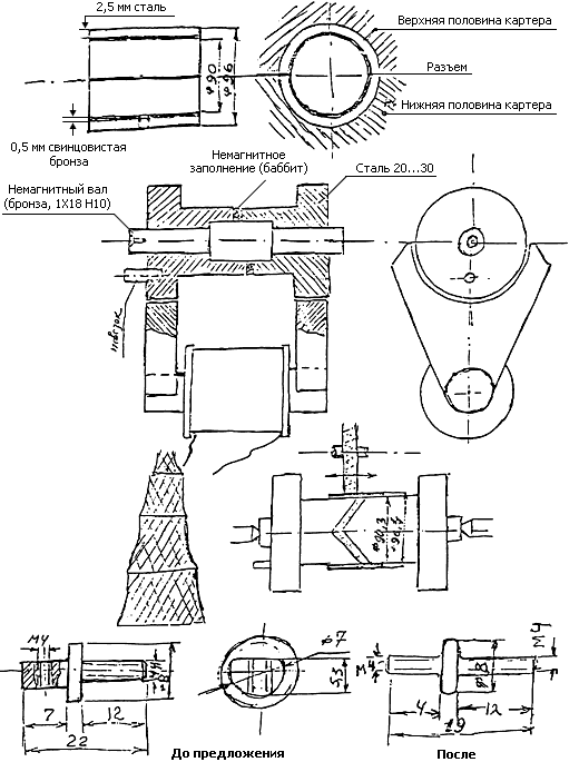

У двигателя М105 (ВК-105) вкладыш коренной шейки коленвала имеет конструкцию, показанную на рисунке.
В специальном приспособлении либо в картере 1 категории производим замеры диаметра рабочей поверхности вкладышей. Кстати, замер по середине отличается от замеров на краю, так как расточка свинцовистой бронзы производится по гиперболе, ведь коленвал под воздействием усилий кривошипно-шатунного механизма прогибается, коренные шейки коленвала поворачиваются, и края бронзы будут выкрошены либо подгорят, так как пленка масла будет выдавлена и возникнет сухое трение.
Расточка по гиперболе производится элементарно, прямым движением резца под небольшим углом к оси вкладыша, многие москвичи это видят каждый день, когда смотрят на Шаболовскую радио-башню Шухова: вроде бока по дуге, а на самом деле стержни прямые, но стоят под углом к оси башни.
Раз я уж вспомнил о Шухове, то нельзя не замолвить слово об этом замечательном конструкторе, был водотрубный паровой котел Шухова, имевший международную известность, по Волге ходили пароходики его разработки, перекрытие платформ Киевского вокзала, мосты через многие реки, форсунка и многое другое изготовлены по его чертежам.
Итак, померили диаметр, великоват, масло будет легко сбрасываться, а запчастей нет.
Что делать?
Шлифуем торцы половины вкладыша на 1/2 величины плюс 3...5 соток, на которую надо уменьшить диаметр расточки, затем половинки собираются в приспособлении и в гальваническом цехе снаружи хромируются.
Затем вкладыш – обе половинки шлифуются на круглошлифовальном станке в специальном электромагнитном приспособлении.
Затем половинки вкладыша зажимаются в цанговом патроне и изнутри протачиваются алмазным резцом на диаметр 90 мм в середине ширины, как ранее сказано, наискось, и расточка получится по гиперболе. Толщина свинцовистой бронзы с 0,5 мм уменьшится до 0,35, но вкладыш не хуже нового.
Много лет прошло, и размеры я проставил, вероятно, не точные, на первых вкладышах пришлось отрабатывать допуски и толщину хромирования, сразу не получилось.

«Армэлектрозавод» когда-то изготавливал электроутюги – 1 млн штук в год. Каждый утюг имел 2 вывода, которые изготавливались механической обработкой из прутка латуни диаметром 8 мм.
Представляете, сколько работы: с одной стороны проточить под резьбу М4 и нарезать, затем с другой стороны проточить и фрезеровать плоскость, потом сверлить и нарезать отверстия под винт М4, который зажимает конец нихромовой спирали.
Рабочий, работающий на холодно-высадном автомате метизного цеха, подает рационализаторское предложение: делать выводы высадкой из латунной проволоки диаметром 3,48 мм под накатку резьбы и вместо винтика М4, зажимающего конец нихромовой спирали, применить гайку М4.
Колоссальный эффект, 2 миллиона деталей! Резкое снижение трудоемкости и расхода латуни. Получился такой экономический эффект, что по инструкции автор должен получить большое вознаграждение.
