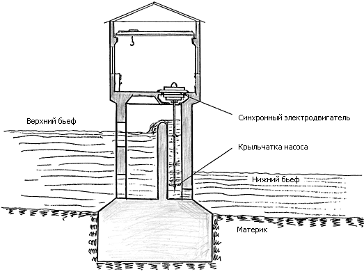

Насосная станция имела бетонное основание, наверху, на бетонной площадке, стояли эти двигатели, от них шли вниз вертикально валы и ниже нижнего бьефа были насосы. Вода не должна выливаться с верхнего бьефа в нижний: при подаче воды вверх она поднималась немного выше и выливалась в верхнее водохранилище. Бетон сделан, двигатели поставлены, все смонтировано, включают – они крутятся, но на асинхронных оборотах и, конечно, клетка (пусковая, а не рабочая – она только для пуска, так как двигатели синхронные) скоро сгорит, и произойдет авария. Почему двигатель не впадал в синхронизм?
Насосная

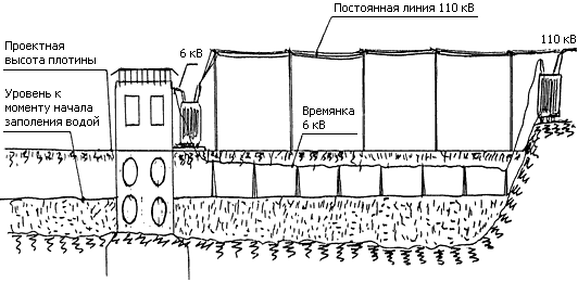

Плотина была довольно длинной. И насосная станция находилась посреди плотины. Плотина вся должна быть земляная, она еще полностью не насыпана. Имелось в виду, что одновременно будет идти отсыпка плотины и накачка воды. И конечно, по проекту трансформатор 110/6,3 кВ должен стоять вплотную к насосной станции, на плотине – но ее еще нет. Поэтому трансформаторы стоят на берегу, довольно далеко, и протянута временная линия передачи уже на напряжении 6,3 кВ, то есть ток большой и возникает заметное падение напряжения. А момент двигателя пропорционален квадрату напряжения.
Подача электроэнергии
