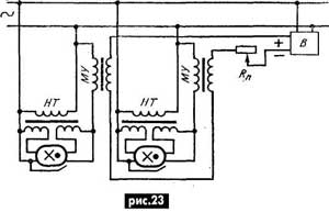

    На
    рис.23 показана принципиальная схема регулирования яркости люминесцентной лампы с дросселем, подмагничивае-мым постоянным током - магнитным усилителем (МУ). Одна обмотка дросселя включена последовательно с лампой и выполняет роль балластного сопротивления, вторая (управляющая) питается постоянным током от двухполупериодного выпрямителя. Для изменения тока в управляющей обмотке последовательно с ней включен регулируемый резистор. С увеличением тока в управляющей обмотке сопротивление дросселя переменному току уменьшается, и ток лампы растет. Для предварительного подогрева электродов ламп служит накальный трансформатор.
    Недостатки этого метода - громоздкость регулирующих устройств и повышенные потери мощности, поэтому применение магнитных усилителей для регулирования можно рекомендовать при небольшом количестве ламп.

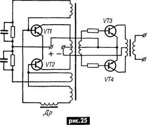

    На
    рис.25 показана схема преобразователя частоты на транзисторах с задающим генератором, позволяющим получить частоту и амплитуду выходного напряжения, почти не зависящими от изменения нагрузки. Задающий генератор собран на транзисторах VT1 и VT2 с насыщающимся дросселем Др в цепи обратной связи. Двухтактный усилитель мощности собран на двух транзисторах VT3 и VT4. Преобразователь рассчитан на выходную частоту 5 кГц. Такой преобразователь может обеспечить регулирование яркости 50-60 люминесцентных ламп мощностью 40 Вт. Применение вместо транзисторов тиристоров позволяет создать более мощные преобразователи.
    Недостаток этого преобразователя - сильное влияние на его работу емкостного характера нагрузки, в результате чего ограничивается выходная мощность. Этот недостаток схемы можно устранить, если емкостную нагрузку включать как составной элемент резонансного задающего контура.

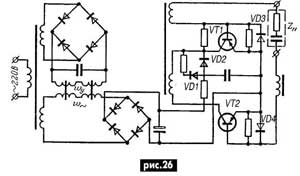

    На
    рис.26 приведена схема преобразователя, построенная на этом принципе. Благодаря тому что емкостная нагрузка введена в задающий резонансный контур, этот контур становится не только задающим, но и нагрузочным. Токи через базу и коллектор каждого транзистора совпадают по фазе и имеют форму полусинусоиды, поэтому коммутационные потери в транзисторах снижаются почти до нуля, что позволяет использовать преобразователь на максимальную мощность. В данной схеме использовались транзисторы типа КТ805Б. Запуск преобразователя осуществляется от релаксационного генератора, собранного из RC-цепочки и переключающих диодов VD1, VD2. Опытный образец преобразователя, собранного по этой схеме, имел мощность 200 Вт и обеспечивал регулирование яркости 150 ламп типа ЛБ-40.
