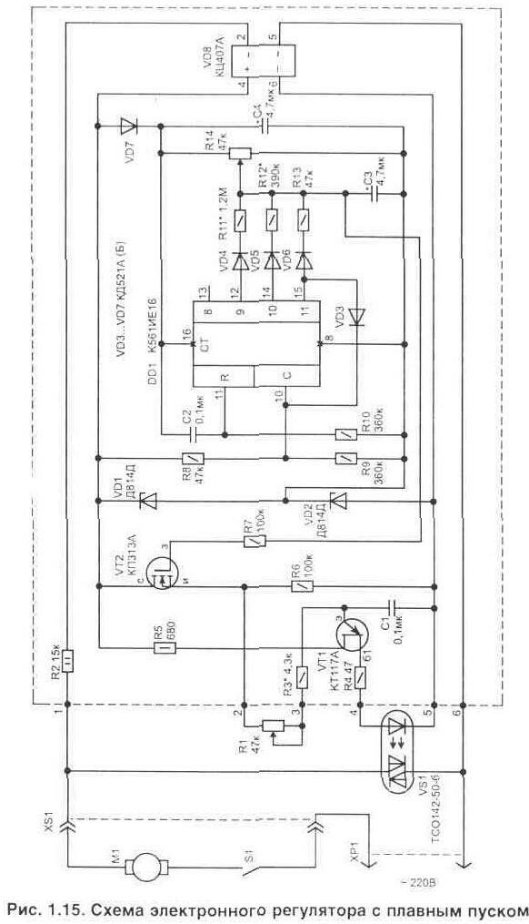

Чем лучше заменить вышедший из строя регулятор? В литературе приведено много разных схем электронных регуляторов, но среди них довольно редко встречаются схемы, обеспечивающие режим плавного возрастания выходного напряжения. А те из них, в которых такой режим имеется [Л4, Л5], для питания электроинструмента не удобны. Это объясняется тем, что, как правило, в них плавность нарастания напряжения обеспечивается при помощи заряда конденсатора. Этот конденсатор также медленно разряжается. И если при работе с электроинструментом приходится его часто включать-выключать, то такой регулятор не обеспечивает плавного пуска мотора из-за инерционности.

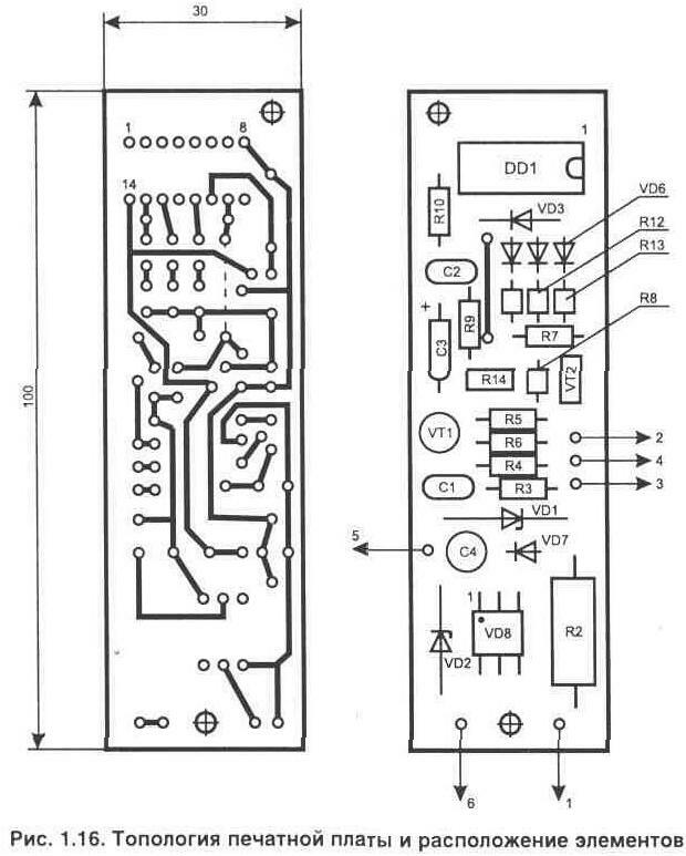

Всех этих недостатков лишена электрическая схема, приведенная на рис. 1.15. Она обеспечивает плавный пуск мотора, а также плавную регулировку скорости в широких пределах. Кроме того, данная схема практически не имеет инерционности, т.е. при повторном включении сразу после отключения выходное напряжение все равно будет постепенно плавно возрастать.
Устройство выполняется в виде отдельной приставки, через которую питается электроинструмент. Это позволяет сделать его универсальным - обеспечивается возможность подключения нагрузки
В заключение можно отметить что для того чтобы обеспечить защиту электроинструмента от повреждения в случае перегрузки - в разрыв цепи питания схемы регулятора можно установить токовый электромеханический автомат на нужный ток. Он может использоваться также как включатель. В продаже таких устройств имеется всегда большой выбор.
