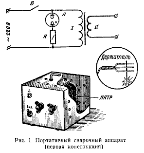

Простое устройсво может быть полезно при сварке небольших деталей в электо- и радиотехнической практике. Предназначено для сварки самодельными электродами из стальной проволоки 1,5 - 2,0 мм.
Первая конструкция.
Основа сварочного аппарата первой конструкции—лабораторный трансформатор ЛАТР на 9 ампер (рис.1). С него снимают кожух, арматуру, на сердечнике остается лишь обмотка. В трансформаторе сварочного аппарата она будет первичной (сетевой). Эту обмотку изолируют двумя слоями изоленты или лакоткани. Поверх изоляции наматывают вторичную обмотку—65 витков провода или набора проводов общим сечением 12—13 мм2. Обмотку укрепляют изолентой. Трансформатор устанавливают на изолирующей подставке из текстолита или гетинакса внутри кожуха из листовой стали или дюралюминия толщиной не более 3 мм. В крышке кожуха, на задней и боковых стенках делают отверстия диаметром 8—10 мм для вентиляции. Сверху укрепляют ручку из стального прутка.
а переднюю панель выводят индикаторную лампочку, выключатель на 220 В, 9 А и клеммы вторичной обмотки — к одной из них присоединяют кабель с держателем электродов, к другой — кабель, второй конец которого во время сварки прижимают к свариваемой детали. Кроме того, эта последняя клемма при работе обязательно должна быть заземлена. Индикаторная лампочка переменного тока типа СН-1, СН-2, МН-5 сигнализирует о включении аппарата.
Электроды для этого аппарата должны иметь диаметр 1,5 мм.

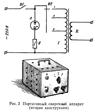

Вторая конструкция.
Для сварочного аппарата второй конструкции (рис.2) необходимо изготовить трансформатор. Из Ш-образного трансформаторного железа набирают сердечник сечением около 45 см2, наматывают первичную (сетевую) обмотку—220 витков провода ПЭЛ 1,5 мм. От 190-го и 205-го витков делают отводы, после чего изолируют обмотку двумя-тремя слоями изоленты или лакоткани.
Поверх изолированной первичной обмотки наматывают вторичную. Она содержит 65 витков провода или набора проводов общим сечением 25—35 мм2. В наборе лучше всего использовать провода типа ПЭЛ или ПЭВ 1,0—1,5 мм. Как и в первой конструкции, готовый трансформатор закрепляют на изолирующей подставке и помещают в кожух. Стенки кожуха должны быть удалены от трансформатора не менее чем на 30 мм. На переднюю панель кроме лампочки, выключателя и клемм выводят переключатель, регулирующий силу тока.
Изготовление электродов.
В сварочном аппарате этой конструкции можно использовать электроды диаметром 1,5 и 2 мм. Электроды, изготовляют следующим образом. Стальную проволоку соответствующего диаметра разрубают на куски длиной по 350 мм, зачищают шкуркой и покрывают обмазкой, состоящей из растолченного мела и жидкого стекла (силикатный клей). Чтобы покрытие получилось ровным, проволоку вертикально погружают в обмазку, оставляя сверху чистый конец длиной 30—35 мм, и медленно вынимают; сразу же каждый электрод подвешивают на веревке с помощью бельевой прищепки для сушки. После высыхания электроды готовы к использованию.
При работе необходимо надеть маску. Подключать этот аппарат к домашней сети нельзя, так как он потребляет около 3 кВт. Пользоваться аппаратом можно в мастерской при наличии электрической сети, к которой разрешается подключать аппараты мощностью до 5 кВт.
Внимание! Перед началом работы проверьте заземление.
Надевайте во время сварки сухую брезентовую спецодежду и рукавицы.
Подкладывайте под ноги резиновый коврик.
