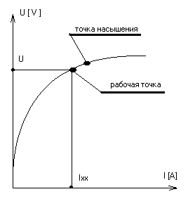

Теперь строим график того, что мы намерили. Чем больше точек мы сняли, тем большую точность в графике получите, хотя слишком усердствовать не надо.
На рисунке 2 приблизительно то, что должно получиться. Бросается в глаза точка излома вольтамперной характеристики. В этой точке происходит насыщение железа трансформатора. Рабочую точку для сварочного трансформатора надо выбирать чуть ниже точки насыщения. Обращаю ваше внимание на то, что данную процедуру мы делаем для сварочного трансформатора. Для обычного понизительного трансформатора испытания делаются также, но рабочая точка выбирается значительно ниже точки насыщения. Все дело в том, что сварочный трансформатор в основном режиме работы (сварка) находится в состоянии близком к короткому замыканию. В этом режиме происходит размагничивание железа, и для сварочного трансформатора ток холостого тока не имеет значения такого, как для трансформатора напряжения. Поэтому, выбирая ток холостого тока (а это и есть ток нашей рабочей точки), близкий к току насыщения железа, мы будем экономить на количестве витков на вольт, а значит, сможем получить больший сварочный ток от нашего трансформатора.
Рабочая точка выбрана. Опустив перпендикуляры на графике, на соответствующие оси тока и напряжения, запишем величины тока и напряжения для нашего железа. Ток – это будет ток холостого хода нашего трансформатора. А из значения напряжения мы получим количество витков на вольт для нашего трансформатора, разделив полученное напряжение на количество витков нашей обмотки. Например, получаем рабочую точку 6 А и 39 В. Обмотка у нас 30 витков. Количество витков на вольт будет 30/39=0,77 или приближенно 0,8 витка на вольт. Округлять советую в большую сторону, тогда не ошибки не будет. Соответственно первичная обмотка нашего трансформатора должна содержать 0,8*220=176 витков (для 220-и вольтового трансформатора), вторичная, если мы хотим получить на ней 60 В, должна быть из 0,8*60=48 витков.
