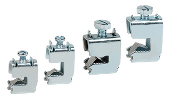

    В рамках развития ассортимента для сборки НКУ Группа компаний IEK выводит на рынок новую линейку аксессуаров для шкафов НКУ — шинные зажимы ЗШИ для электротехнических силовых шин.
    Шинные зажимы (терминалы) IEK® с дополнительной интегрированной прижимающей пластиной предназначены для подключения проводников различных сечений к плоским медным и алюминиевым шинам, устанавливаемым внутри электротехнических шкафов. Использование шинных зажимов позволяет исключить необходимость сверления шин для подключения проводников в процессе сборки НКУ, что значительно экономит силы и время сборщика, а также снижает стоимость работ.
    Шинные зажимы ЗШИ обладают высокой надежностью, изготовлены из оцинкованной стали, устойчивой к коррозии и воздействию температур. Для дополнительного удобства на корпусе зажима указано номинальное поперечное сечение подключаемого проводника и максимальный крутящий момент затяжки винта.
    Основные достоинства Шинные зажимы ЗШИ IEK®
    • Дополнительная пружинная пластина обеспечивает надежную фиксацию зажима на токоведущей шине и значительно снижает «эффект самоотвинчивания», поэтому необходимость протяжки зажимных винтов возникает очень редко;
    • Винтовой зажим и открытая клеммная камера делают процесс подключения проводников максимально простым и быстрым;
    • ЗШИ могут присоединяться к шинам толщиной 4-5 и 10 мм;
    • Широкий номенклатурный ряд охватывает большинство популярных сечений подключаемых проводников:
      от 1,5 до 120 мм2;
    • Установка ЗШИ происходит без сверления шин.
