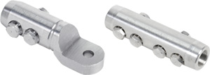

    Группа компаний IEK продолжает развивать ассортимент продукции для электронергетических объектов и представляет очередную новинку в группе электромонтажных изделий: силовые механические наконечники НС и соединители ГС больших сечений.
    Механические наконечники НС и соединители ГС IEK® предназначены для оконцевания и соединения алюминиевых и медных силовых кабелей любых типов, в том числе одно- и многожильных, секторных и круглых, сечением до 800 мм² и напряжением 10-35 кВ.
    Соединители ГС и наконечники НС IEK® обеспечивают надежное соединение и уровень токопроводности, установленный ГОСТ 17441-84. Они успешно используются в монтажных работах благодаря удобной технологии срывных болтов и возможности проводить монтаж без использования специальных инструментов.
    Крепление соединителей и наконечников на жиле осуществляется методом завинчивания болтов с шестигранной головкой, которая срывается при достижении заданного усилия. Конструкция болтов такова, что срыв головки проходит на заданном уровне немного ниже уровня наконечника или вровень с ним.
    Достоинства силовых механических наконечников НС и соединителей ГС IEK®
    • Срывные болты расположены в разных плоскостях под углом 180° друг к другу, которые прижимают кабельную жилу с разных сторон. Это обеспечивает более надежную фиксацию проводника и увеличивает пятно электрического контакта. В зависимости от сечения жилы число болтов варьируется от 5 до 10.
    • Соединители ГС имеют внутреннею конструктивную перегородку, служащую масляным стопором для жил кабелей с маслопропитанной бумажной изоляцией.
    • На всех силовых механических наконечниках и соединителях нанесена маркировка, указывающая допустимое сечение кабелей и код производителя.
    Технические характеристики силовых механических наконечников НС и соединителей ГС IEK®
    Материал: дюралюминиевый сплав марки B95 и Д16T1;
    Болт: M20;
    Рабочее напряжение:
     10-35 кВ;
    Момент срыва головки:
     62,2 Н*м;
    Диапазон рабочих температур:
     —60 ÷ +80°С;
    Срок службы:
     30 лет.
