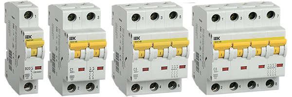

    Группа компаний IEK завершила работу над модернизацией и расширением ассортимента автоматических выключателей ВА47-60.
    Обновленные автоматические выключатели получили новые конструктивные достоинства, сохранив идентичность технических параметров с предыдущей продукцией, а также прежнюю цену.
    Расширение ассортимента ВА47-60
    Расширены времятоковые характеристики ВА47-60. Кроме широко применяемых характеристик «С» и «D», теперь в ассортименте присутствуют автоматические выключатели с характеристикой «В», которые подходят для использования в сетях с малыми пусковыми токами.
    Расширен диапазон номинальных токов ВА47-60. Теперь, помимо токов от 6 А до 63 А, в ассортименте присутствуют автоматические выключатели на ток 20 А, а также на малые токи от 1 А до 5 А, которые предназначены для защиты цепей управления и автоматизации:
    • ВА47-60 времятоковых характеристик С, D — на токи от 1 А до 5 А;
    • ВА47-60 времятоковых характеристик С, D — на ток 20 А;
    • ВА47-60 времятоковой характеристики В — на токи от 1 А до 63 А.
    Достоинства и новые свойства обновленных ВА47-60
    • Все ВА47-60 теперь выпускаются с монолитной лицевой панелью, что увеличивает прочность корпуса;
    • Возможность двойного присоединения (PIN и FORK) как со стороны сети («сверху»), так и со стороны нагрузки («снизу»), дает возможность равномерно распределить нагрузку и снизить тепловые потери;
    • Модернизированная конструкция механизма расцепления обеспечивает более быстрое срабатывание автоматического выключателя;
    • Напайка на контактной группе покрыта серебром, что снижает потери мощности и увеличивает износостойкость;
    • Дугогасительная камера состоит из 13 пластин, которые обеспечивают высокую отключающую способность 6 кА.
