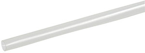

    Группа компаний IEK продолжает расширение ассортимента изделий для электромонтажных работ и представляет термоусаживаемые трубки ТТУ и ТТУк в прозрачном исполнении.
    Теперь термоусаживаемые трубки ТТУ с диапазоном усадки 2:1 помимо основных шести цветов выпускаются и в прозрачном исполнении, ассортимент клеевых трубок ТТУк также пополнился прозрачными трубками.
    Термоусаживаемые трубки ТТУ и ТТУк применяются для механической защиты и электрической изоляции контактов, электронных компонентов, деталей оборудования, датчиков, работающих в неблагоприятных условиях и предъявляющих дополнительные требования к их сохранности.
    Новое прозрачное исполнение трубок позволяет:
    • Визуально контролировать состояния мест соединения проводников;
    • Наносить сложную буквенно-цифровую маркировку кабелей, для чего достаточно промаркированный лист бумаги расположить на кабеле и сверху усадить прозрачную термоусаживаемую трубку.

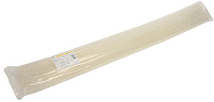

    Новый ассортимент поставляется в отрезах по 1 м и представлен в двух модификациях:
    • Тонкостенная трубка ТТУ с диапазоном усадки 2:1;
    • Среднестенная трубка ТТУк с клеевым слоем на внутренней поверхности, который расплавляется при усадке и обеспечивает абсолютную герметичность соединений.
