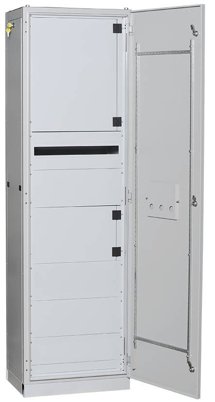

    Группа компаний IEK продолжает работу по совершенствованию качества и улучшению потребительских свойств своей продукции, и объявляет о выводе на рынок очередной новинки – корпуса ВРУ IP31 серии SMART.
    Новые ВРУ SMART IEK® разработаны специально для строительной отрасли на основе запросов профессиональных пользователей. Корпуса SMART сборно-разборной конструкции имеют расширенный функционал и улучшенные характеристики. Корпуса служат для дальнейшей сборки на их базе вводно-распределительных низковольтных комплектных устройств, предназначенных для электроснабжения различных объектов. На базе ВРУ IP31 SMART IEK® можно собрать большинство существующих схем НКУ.
    Как и все металлокорпуса IEK®, ВРУ IP31 SMART выпускаются на базе производственного комплекса ГК IEK в г. Ясногорске Тульской области.
    ВРУ IP31 серии SMART постепенно вытеснят ВРУ IP31 сборно-разборной конструкции текущей серии. В отличие от нее, новые корпуса SMART обладают широкими возможностями при сборке и монтаже за счет большого выбора аксессуаров, например, возможностью установки металлических фальш-панелей для обеспечения безопасной эксплуатации корпусов. В целях унификации фальш-панели для ВРУ IP31 SMART и рама для установки фальш-панелей полностью совместимы с цельно-сварными корпусами ВРУ TITAN IP31/IP54 (дата производства после 1 июня 2016 года). При этом за счет оптимизации технологических процессов производства и улучшенной конструкции, корпуса SMART на 30% дешевле корпусов ВРУ IP31 текущей серии.
    Основные достоинства ВРУ IP31 SMART IEK®:
    • Высокая технологичность и простота сборки;
    • Возможность установки фальш-панелей;
    • Удобство монтажа, транспортировки и хранения;
    • Широкий выбор аксессуаров;
    • Возможность установки аксессуаров на разной глубине (шаг 20 мм), ширине (шаг 25мм) и высоте (шаг 25 мм);
    • Возможность разделения пространства на отсеки;
    • Усовершенствованная конструкция корпуса, которая обеспечивает наиболее рациональное использование рабочего пространства;
    • Съемные боковые панели обеспечивают удобный доступ к оборудованию при монтаже;
    • Перенавешиваемая дверь;
    • Профиль на двери для установки светосигнальной аппаратуры;
    • Высококачественное наружное покрытие;
    • Повышенная антикоррозийная стойкость;
    • Возможность соединения корпусов в блоки;
    • Высокий уровень электробезопасности;
    • Карман для документов;
    • Шпильки заземления на двери;
    • Сертификат качества.
    Технические характеристики корпусов ВРУ IP31 серии SMART IEK®: · Толщина металла: 1,4мм;
    · Номинальный ток: 630А;
    · Степень защиты: IP31;
    · Климатическое исполнение: УХЛ3;
    · Вид установки: напольный;
    · Тип применяемых аппаратов: любой;
    · Угол открытия двери: 120°;
    · Тип покрытия: ЭПК (порошковое, шагрень); Цвет: RAL 7035.
