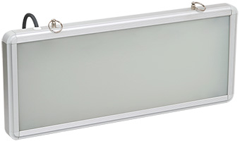

    Группа компаний IEK продолжает развитие ассортимента светотехнической продукции для аварийного освещения на административных и промышленных объектах. На рынок выводится новая модель аварийно-эвакуационных светодиодных светильников серии ССА — без информационного указателя.
    Отлично зарекомендовавшие себя аварийно-эвакуационные светильники серии ССА широко используются в административных зданиях и на промышленных объектах. Светильники ССА без информационного указателя — полный их аналог, который можно использовать для обозначения любой необходимой в конкретном случае информации. Наклейки с информацией могут быть приобретены отдельно.
    Ассортимент светильников аварийно-эвакуационных светодиодных ССА IEK® включает 5 моделей:
    • ССА 1005: Без информационного указателя — односторонний;
    • ССА 1001: ВЫХОД/EXIT — односторонний;
    • ССА 1002: Запасный выход — односторонний;
    • ССА 1003: ВЫХОД/EXIT с рисунком — двусторонний;
    • ССА 1004: ВЫХОД/EXIT — двусторонний.
    Основные характеристики аварийно-эвакуационных светодиодных светильников серии ССА IEK®:
    • Светильники постоянного действия;
    • Тип батареи: Ni-СD;
    • Время работы в аварийном режиме: 1,5 часа;
    • Яркость поверхности, не менее: 2 кд/м2;
    • Класс электробезопасности: I;
    • Диапазон рабочих температур: −10°C <Та< + 40°C;
    • Степень защиты от проникновения пыли и влаги: IP20;
    • Номинальный ток предохранителя от перегрузок: 1А;
    • Соответствует требованиям технических регламентов Таможенного союза ТР ТС 004/2011, ТР ТС 020/2011, ГОСТ Р МЭК 60598-1 и ГОСТ Р МЭК 60598-2-22 по аварийному освещению.
