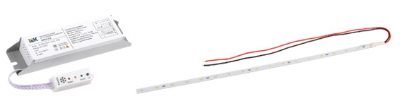

    Группа компаний IEK расширяет ассортимент комплектующих для организации аварийного освещения и представляет блок аварийного питания БАП12 для светодиодных светильников с расширенными возможностями.
    Блок аварийного питания БАП12 IEK® обеспечивает бесперебойную работу светодиодных светильников внутри помещения в случае непредвиденного отключения сети 230В~. Встраивается в светильник или в выносной бокс управления.
    БАП состоит из электронного пускорегулирующего аппарата со встроенной Ni-MH аккумуляторной батареей, блока индикации («сеть», «ошибка», «заряд») и кнопки «ТЕСТ».
    Специально для работы с БАП12 выпускается светодиодная линейка LED-18SMD2835, которая поможет организовать аварийное освещение светильников любых типов (с ЛЛ и LED). БАП12 можно подключить к уже имеющейся светодиодной линейке в светильнике, а также встроить дополнительную аварийную линейку LED-18SMD2835 в светильник с люминесцентными лампами. Таким образом, БАП12 может использоваться в качестве универсального блока питания для аварийных светильников как со светодиодными источниками света, так и с люминесцентными лампами.
    Основные достоинства блока аварийного питания БАП12 IEK®:
    • Универсальность применения: возможность модернизации светильников с ЛЛ и LED при совместном использовании БАП12-3 со светодиодной линейкой LED-18SMD2835 IEK®;
    • Улучшенная теплопроводность металлического корпуса конвертера: устойчивая защита от внешних воздействий: влаги, конденсата, пыли и механических повреждений;
    • Визуальный контроль работы светильника и состояния батареи: наличие блока индикации «сеть», «ошибка», «заряд»;
    • Соответствует требованиям ГОСТ IEC 60926, ГОСТ IEC 60924, ГОСТ Р МЭК 61951-2.
    Технические характеристики блока аварийного питания БАП12 IEK® для светодиодных светильников:
    • Универсального действия: постоянный/непостоянный;
    • Тип батареи Ni-MH;
    • Ресурс работы в аварийном режиме: 3 часа;
    • Мощность подключаемой линейки, Вт: 3 — 12;
    • Максимальное время заряда батареи: 24 часа;
    • Высокая скорость переключения в аварийный режим: 0,25 сек;
    • Класс электробезопасности: I;
    • Коэффициент мощности PF, не менее: 0,85;
    • Диапазон рабочих температур: — 10°C < Та < + 50°C.
    Технические характеристики светодиодной линейки при совместной работе с БАП12:
    • Световой поток в аварийном режиме, не менее: 100 Лм;
    • Потребляемая мощность в аварийном режиме, Вт: 1,3;
    • Способ крепления: при помощи клеевого слоя или имеющихся крепежных отверстий (саморезы в комплекте с линейкой не поставляются).
    Высокий уровень качества блока аварийного питания БАП12 IEK® соответствует аналогам специализированных компаний по аварийному освещению и имеет наиболее привлекательную для российского потребителя цену.
