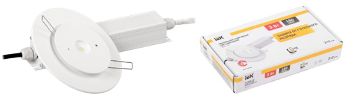

    Группа компаний IEK продолжает развитие ассортимента светотехнической продукции для аварийного освещения на объектах различного назначения и представляет новинку: аварийный встраиваемый светильник со светодиодным источником света ДПА-130.
    Светильник ДПА-130 предназначен для обеспечения аварийно-эвакуационного освещения в общественных и административных помещениях с низким уровнем содержания влаги и пыли.

    Светильник ДПА-130 идеально подходит для обеспечения аварийно-эвакуационного освещения, поскольку встраивается в подвесные потолки и в своей комплектации имеет специальную широкую накладку, которая позволяет установить блок питания ДПА-130 даже в узком межпотолочном пространстве.
    Комплектация встраиваемого аварийного светильника ДПА-130:
    • светильник со съемной широкой накладкой;
    • блок питания со встроенной аккумуляторной батареей;
    • блоком индикации и кнопки «Тест».
    Основные достоинства встраиваемого аварийного светильника ДПА-130 IEK®:
    • Материал корпуса — не поддерживающий горение пластик;
    • Дополнительная широкая накладка: возможность сделать технологическое отверстие (от 75 мм до 125 мм) в навесном потолке для удобной установки блока питания светильника в узком межпотолочном пространстве;
    • Визуальный контроль работоспособности светильника и состояния батареи;
    • Защита от глубокого разряда и перезаряда аккумулятора;
    • Соответствует всем требованиям ГОСТ Р МЭК 60598-2-22 по аварийному освещению.
    Высокий уровень качества встраиваемого аварийного светильника ДПА-130 IEK® соответствует аналогам специализированных компаний по аварийному освещению и имеет наиболее привлекательную для российского потребителя цену.
    Технические характеристики встраиваемого аварийного светильника ДПА-130 IEK®:
    • Автономный светильник непостоянного действия;
    • Тип аккумуляторной батареи: Ni-MH;
    • Время работы в аварийном режиме: 3 часа;
    • Потребляемая мощность, Вт: 3;
    • Световой поток, Лм: не менее 130;
    • Степень защиты светильника: IP20;
    • Степень защиты блока аварийного питания: IP65 — полная защита от влаги и пыли;
    • Максимальное время заряда батареи: 24 часа;
    • Класс электробезопасности: I;
    • Диапазон рабочих температур: -10°C < Та < +50°C.
