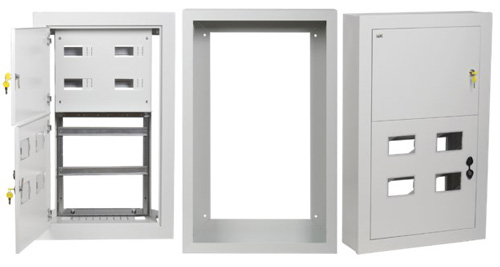

    Группа компаний IEK продолжает развитие продуктового направления для общественного и жилого строительства и расширяет ассортимент корпусов этажных щитов. Учитывая развитие рынка и многообразие строящихся объектов, а также пожелания потребителей, ГК IEK разработал новинку — корпус этажного щита без слаботочного отсека ЩЭ-Х-2.
    Корпуса ЩЭ-Х-2 предназначены для сборки этажных распределительных щитов в жилых зданиях и на общественных объектах, когда слаботочный отсек расположен в другом месте. Сварной металлический корпус состоит из двух отсеков: вводно-учетного и распределительного.
    В вводно-учетном отсеке корпуса размещены перфорированные планки для крепления счетчиков на DIN-рейку (по количеству квартир). В распределительном отсеке установлены DIN-рейки для аппаратов групповых линий и элементы для установки шин N и РЕ. Отсек укомплектован оперативной панелью.
    Возможно навесное исполнение ЩЭ-Х-2 при использовании дополнительного кожуха.
    Достоинства корпусов щитов этажных ЩЭ-Х-2 IEK:
    • Возможность выбора исполнения щита: навесной/встраиваемый;
    • Возможность пломбировки учетного отсека;
    • Удобные окна для снятия показаний счетчика;
    • Оперативная панель в распределительном отсеке закрывает токоведущие части;
    • Конструктив корпуса (вертикальные направляющие) позволяет установку в нишу с проложенным силовым кабелем;
    • Крепление счетчиков на din-рейку;
    • Удобная регулировка крепежных элементов;
    • Усиленные каркасные дуги;
    • Высококачественное наружное покрытие;
    • Удобство монтажа, транспортировки и хранения.
    Комплектация корпусов щитов этажных ЩЭ-Х-2 IEK:
    • din-рейки под автоматы;
    • din-рейки для крепления приборов учёта;
    • рейка под шину «РЕ»;
    • замки с универсальными ключами;
    • Шины 6×9 8/1;
    • Шины 6×9 8/2;
    • Изоляторы на DIN-рейку;
    • Сжимы У733М;
    • Распорные болты для установки в нише дома
    • Инструкция по сборке и монтажу.
    Технические характеристики ЩЭ-Х-2:
    - Вид установки: встраиваемый; возможно навесное исполнение
    - Номинальный ток для одной квартиры: 50А;
    - Тип покрытия: порошковое шагрень (матовое);
    - Цвет: RAL 7035 (светло-серый);
    - Степень защиты: IP31;
    - Климатическое исполнение: УХЛ3;
    - Угол открытия двери: 105°;
    - Габаритные размеры корпуса ЩЭ-Х-2 (ВхШхГ, мм): 890×550×157;
    - Габаритные размеры ниши (ВхШхГ, мм): 840×490×150;
    - Габаритные размеры Кожуха (ВхШхГ, мм): 884×546×157.
