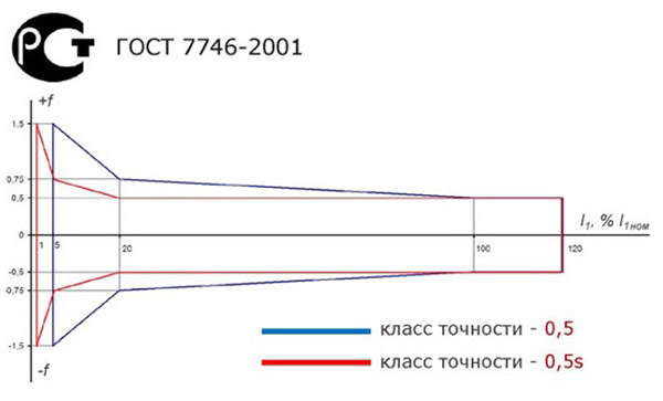

    Трансформаторы тока 0,5S предназначены для высокоточного коммерческого учета электроэнергии в зависимости от нормативных требований и целей использования. Характеризуются диапазоном точности работы, расширенным в сторону малых первичных токов до 1% номинального значения — в отличие от трансформаторов тока класса точности 0,5 с погрешностью обмотки только до 5% номинального тока (см. рисунок).
    Таким образом использование трансформаторов тока с классом точности 0,5S позволяет сократить недоучет электроэнергии в несколько раз при малой загрузке силовых трансформаторов.
