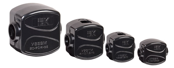

    Группа компаний IEK обновляет ассортимент электромонтажных изделий и представляет улучшенные кабельные ответвительные зажимы серии «У».
    Кабельные ответвительные зажимы IEK® предназначены для организации ответвлений от магистральных линий кабелей и проводов напряжением до 660 В без разрыва магистральной линии.
    Кабельные зажимы «У» имеют улучшенные характеристики:
    Новый механизм замка корпуса с точно подобранным усилием фиксации клипс на раскрытие/закрытие корпуса обеспечивает быстрый монтаж и демонтаж корпуса, а также высокую механическую прочность и вибростойкость конструкции в сборе;
    Маркировка с диапазоном сечений кабеля «магистраль-ответвление», нанесенная на поверхность корпуса каждого зажима и на контактные металлические вставки, обеспечивает удобную идентификацию элементов;
    Корпус изготовлен из карболита – материала, не поддерживающего горение;
    Оцинкованная поверхность контактных вставок обеспечивает возможность работы как с алюминиевыми, так и с медными проводниками.
    Технические характеристики кабельных ответвительных зажимов IEK® серии «У»:
    <ul type="square">
  • Степень защиты: IP20
  • Номинальное напряжение: 0,66 кВ
  • Сечение магистрального проводника: от 4 до 150 мм2
  • Сечение ответвительного проводника: от 1,5 до 120 мм2
  • Температура эксплуатации: от -60 до +40 °С
  • Цвет корпуса: черный
