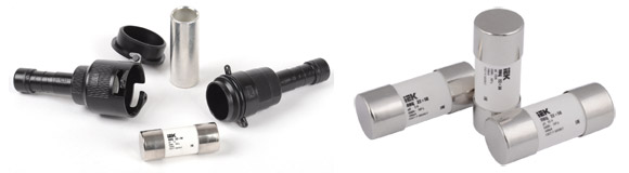

    Группа компаний IEK продолжает расширение ассортимента дополнительных модульных устройств IEK® и выводит на рынок плавкие вставки ПВЦ.
    Плавкие вставки ПВЦ предназначены для защиты кабельных линий, а также бытового и промышленного оборудования от перегрузок и коротких замыканий.
    Ассортимент плавких вставок ПВЦ включает широкий ряд моделей на номинальный ток от 2 А до 125 А. Плавкие вставки рассчитаны на постоянный и переменный ток номинальным напряжением от 230 В до 690 В. Номинальная отключающая способность 100 кА, максимальная рассеиваемая мощность – 9,5 Вт.
    Достоинства плавких вставок ПВЦ IEK®:
    - Высокая надежность срабатывания;
    - Высокая отключающая способность до 100 кА;
    - В случае отсутствия необходимости ограничения мощности потребителя, возможна замена ПВЦ на токопроводящий элемент (входит в комплектацию корпуса плавкой вставки КПВ);
    - Полное соответствие ГОСТ Р МЭК 60269-1-2010 и ГОСТ Р 50030.3-2012.
