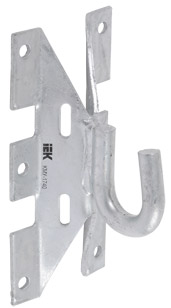

    Крюк универсальный КМУ
    Крюк предназначен для монтажа на опорах или стенах с помощью бандажной ленты и скреп, а также подвешивания с помощью анкерных и болтовых зажимов.
    Выполнен из стали горячего оцинкования методом погружения. Толщина цинкового слоя – не менее 80 мкм.
