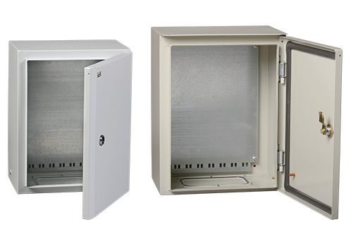

    Группа компаний IEK представляет новую серию промышленных корпусов с монтажной панелью ЩМПPRO IEK®, разработанную с учетом требований профессиональных монтажников. Корпуса с высокой степенью защиты могут использоваться в условиях  промышленного производства и неблагоприятных погодных условиях.
    Сварные металлические корпуса со съемной монтажной панелью ЩМП применяются для сборки силовых электрощитов, щитов управления и автоматики с использованием модульной аппаратуры и силового оборудования. Улучшенные технические характеристики позволяют производить наиболее эффективную и безопасную электрическую сборку.
    Широкий ассортимент дает возможность собрать большинство типовых схем НКУ, а также скомбинировать НКУ по индивидуальным требованиям заказчиков.
    ЩМП PRO имеет повышенную надежность, долговечность и многофункциональность. Надежное покрытие защищает его от внешних воздействий агрессивной среды и обеспечивает высокую устойчивость к процессам коррозии.
    Достоинства промышленных корпусов с монтажной панелью ЩМП PRO:
    • Сварной корпус, полностью проваренные швы;
    • Возможность установки пластронов;
    • Защитный козырек корпуса предотвращает проникновение грязи и воды при открытии двери;
    • Увеличенная полезная площадь монтажных панелей;
    • Съемные кабельные вводы облегчают ввод проводников в щит;
    • Широкий выбор аксессуаров;
    • Эргономичный и оригинальный дизайн: яркое визуальное отличие серии ЩМП PRO – ограненные углы.
    Корпус с монтажной панелью ЩМП PRO IP31 предназначен для установки в закрытых помещениях. Съемные кабельные вводы обеспечивают удобный доступ к оборудованию при монтаже и облегчают подводку кабелей.
    Корпус с монтажной панелью ЩМП PRO IP54 климатического исполнения У1 предназначен для эксплуатации на открытом воздухе. Сварной корпус имеет специальный козырек, защища­ющий электрооборудование от проникновения влаги. Сплошная проварка швов обеспечивает полную герметичность щита. Многогранный защитный желоб корпуса поможет предотвратить попадание грязи и воды при открытии дверцы.
    Установка дополнительной защитной фурнитуры на замке корпуса позволяет увеличить степень защиты ЩМП PRO IP54 до IP65.
